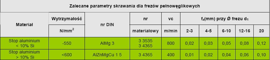

I tak ,dla frezow weglikowych predkosc skrawania dla aluminium :
1) zrodlo 1 = 400-800 m/min
2) zrodlo 2 = 300-800 m/min
czyli podobnie .
Wrzeciono ma zakres obrotow : 10.000 - 32.000
Z tego wynika ze jezeli chce uzyc freza 3mm to musze uzyc minimalnej predkosc skrawania 300 i juz wtedy obroty musza byc na maksa ? 32000 ?
Pelen zakres predkosci skrawania mozna uzyskac tylko przy frezie 8mm ?
300m/min = 12000 obrotow
800m/min = 32000 obrotow
Tak jakby Kress byl do tego stworzony ( obroty i domyslna tulejka narzedziowa
Czy to tylko teoria a w praktyce uzywa sie mniejszych predkosci skrawania w aluminium ?
prosze o odpowiedz "prostym" jezykiem
