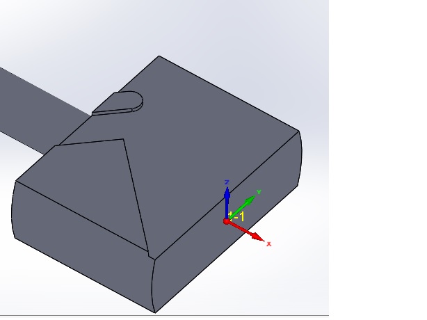

Próbowałem Profilem i wybraniem ale kształt nie jest frezowany tak jak chcę. Gdzie tu może być błąd?
00.SLDPRT
(126.32 KiB) Pobrany 165 razy

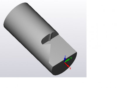

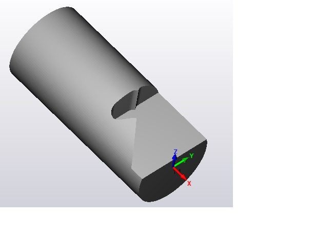

Post napisał: polkos » 17 sie 2018, 11:19
Coś takiego mi wychodzi
Steryd
Posty: 4802
Re: Frezowanie
Post napisał: Steryd » 17 sie 2018, 18:59
Robisz kontur srodkiem frezu. Zrób tak, żeby pojechał bokiem.
