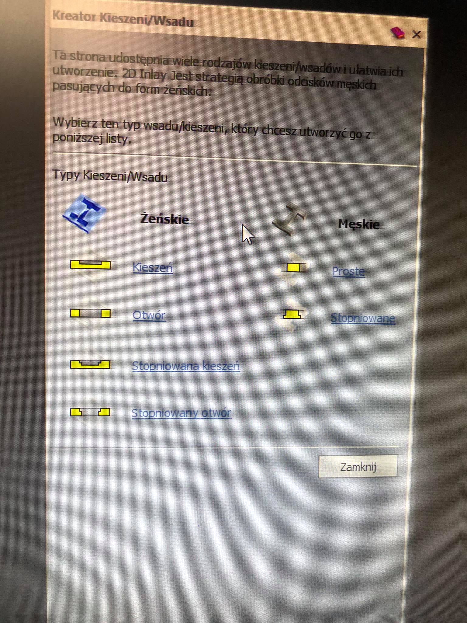

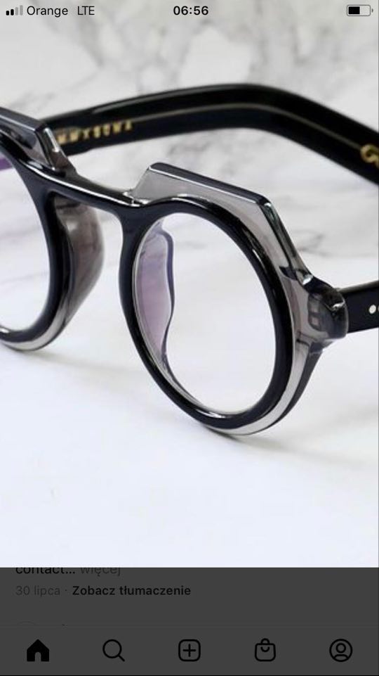

Hej,
chciałbym wyfrezować okulary z plastiku jak na załączniku tzn żeby wyfrezować jakby 2 poziomy ? może to funkcja odwrotnej kieszeni ? :) :roll:
grubość materiału 5 mm
mam podstawowy artcam 2012 express

Nie wiem jakie tam obróbki są w tym expressie.
Pokaż obróbki, to zobaczymy co z tym można zrobić.

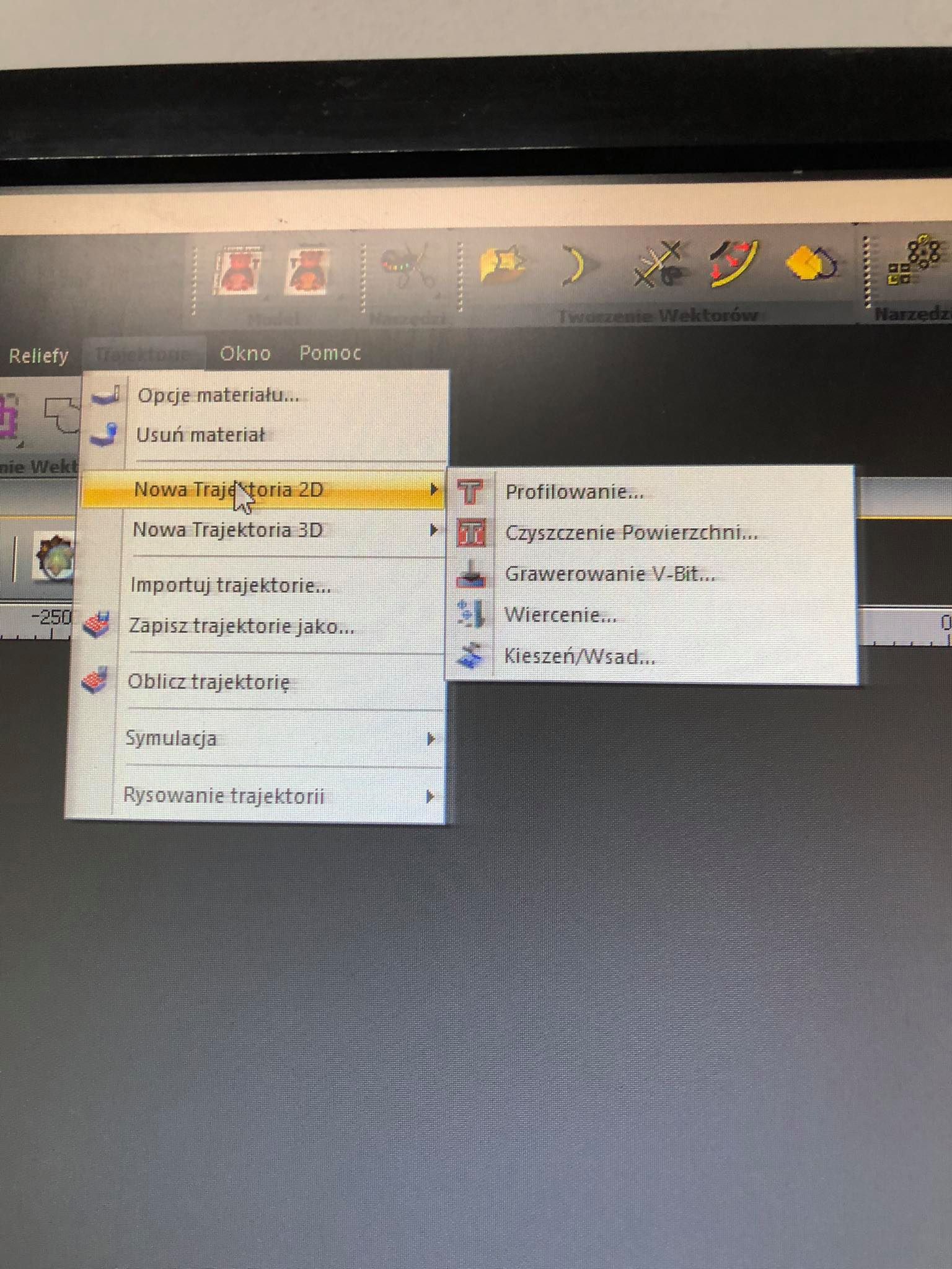

Post napisał: loook » 18 wrz 2021, 16:33
@lajosz

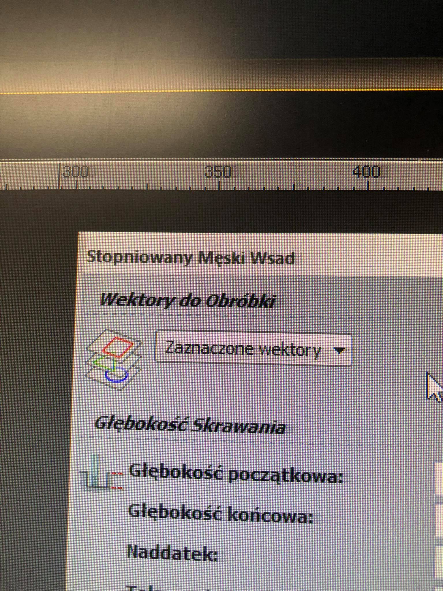

dzięki.takie mam opcje

Post napisał: lajosz » 18 wrz 2021, 17:18
@loook
Trzeba utworzyć dwie trajektorie frezowania kieszeni + jedną trajektorię profilowania.
Przykładowo:
Problemem są noski które .... są pod spodem przecież.

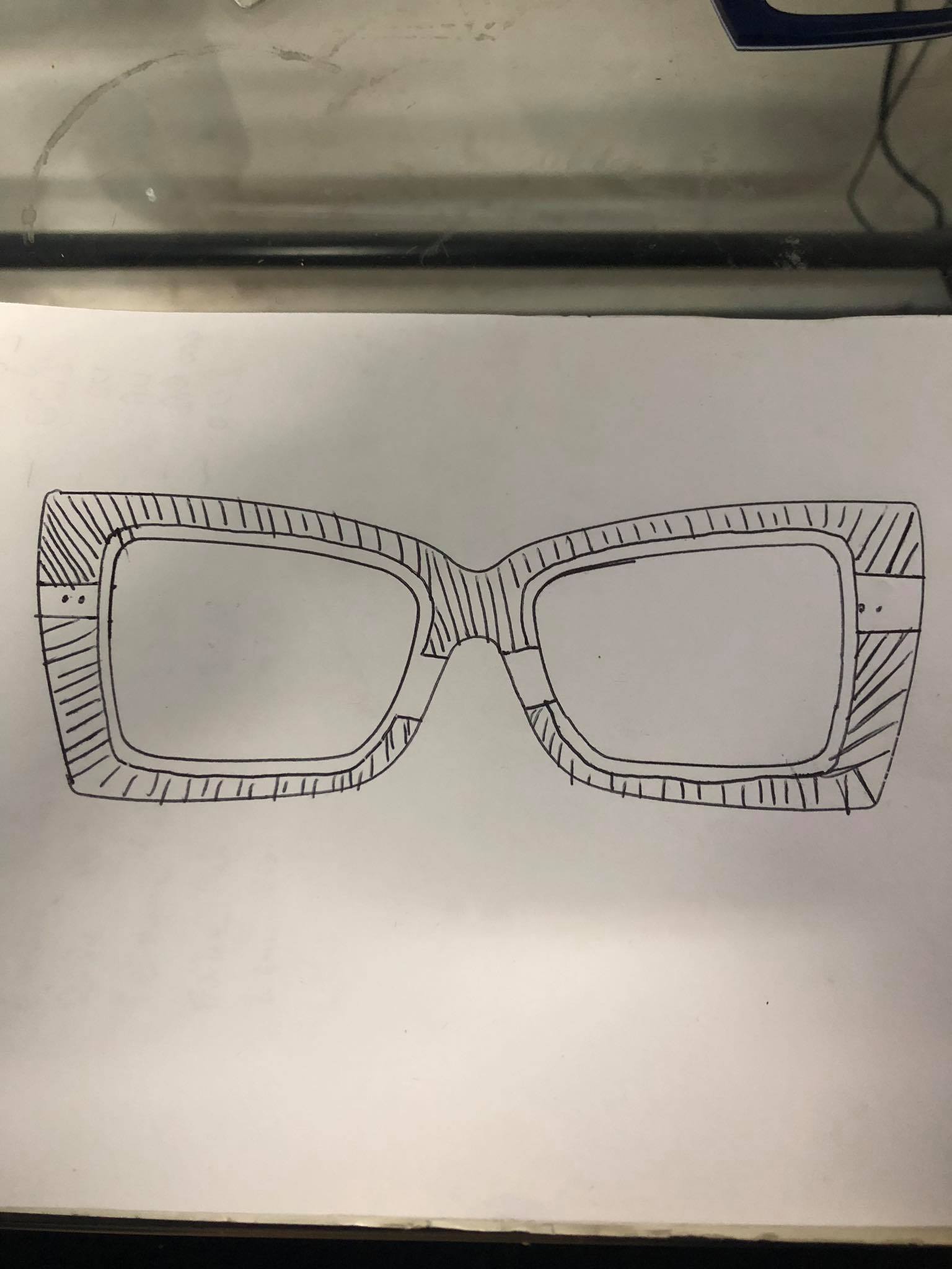

zacząłem robić to od drugiej strony i tak jest w sumie dopiero poprawnie. Proszę o pomoc jeśli to możliwe
będę miał płytę z dwóch kolorów 4 mm grubości, chciałbym zrobić od wewnątrz kieszeń aby okulary wyszły jak u tej pięknej Pani na buźce :)
Będe miał płytę 4 mm grubości od wewnątrz czarna od zewnątrz transparentna, może to ładnie wyglądać.
Niestety nie mogę poradzić z kieszenią ( pokazuje mi przecięcie wektorów i nie mogę ich zamknąć ) a max co udało mi się zrobić funkcją czyszczenia to foto caroline 4 ( jak widać nie jest to do końca wyczyszczone.
chciałbym zrobić 1,5 mm głębokości kieszeń - czy czyszczenie powierzchni ? ( aby została powierzchnia na nosek i zauszniki z boku rysunek caroline 3) Tak wyglądają okulary caroline 2.
''Widzisz to'' o czym mówię ?

lajosz
Posty: 1613
Lokalizacja: Ziębice
Re: frezowanie
Post napisał: lajosz » 22 wrz 2021, 00:01
@loook
... ehhh kolego loook .... namieszałeś, czyli .... ZUPEŁNIE NIE WIEM co Ty chcesz uzyskać.
Napisałeś na priv i podesłałem co-nieco, a Twojego posta na forum otwartym przeczytałem dopiero teraz.
Generalnie, to łatwa robota, tyle tylko że ... no nie mam pojęcia co Ty chcesz zrobić.
Wstaw zdjęcie lub rysunek JAK TO MA WYGLĄDAĆ i wtedy można coś poradzić, a tak to .... naprawdę ... szkoda pisaniny :)
Skąd Ty te wektory wziąłeś .... są zupełnie nieprzygotowane jak trzeba.
Reasumując, jak wstawisz zdjęcie albo rysunek który przedstawia to co chcesz uzyskać + opiszesz to jak trzeba, to Ci to zrobię, w innym przypadku ... szkoda Twojego i mojego czasu :)

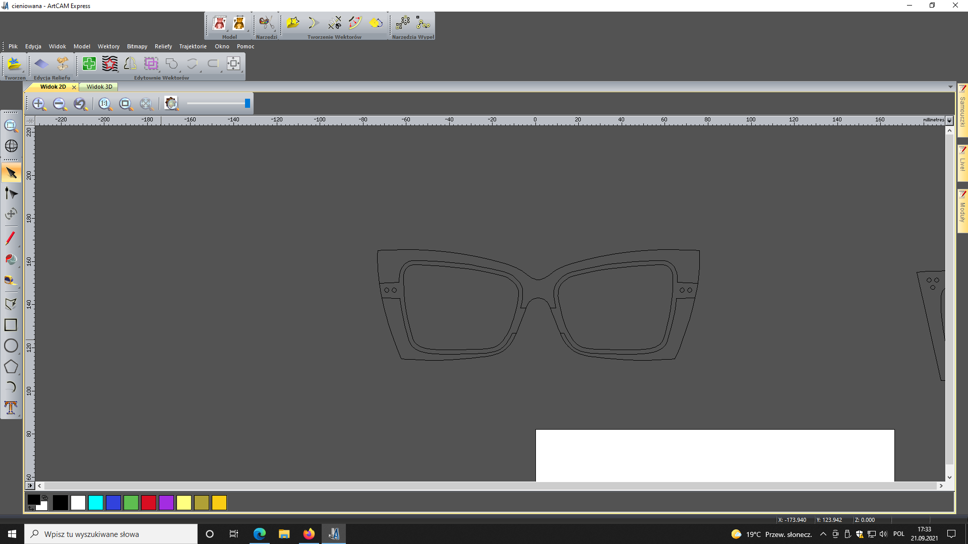

Post napisał: loook » 13 sty 2022, 13:34
Dodane 1 godzina 4 minuty 41 sekundy:
jUŻ WIDZĘ ŻE BRAKOWAŁO TAM KILKU KRZYWYCH, TUTAJ CHYBA LEPSZY OKULAR :)

OK ... są zdjęcia, są pliki , ale ..... nadal nie wiadomo jaki jest problem ?

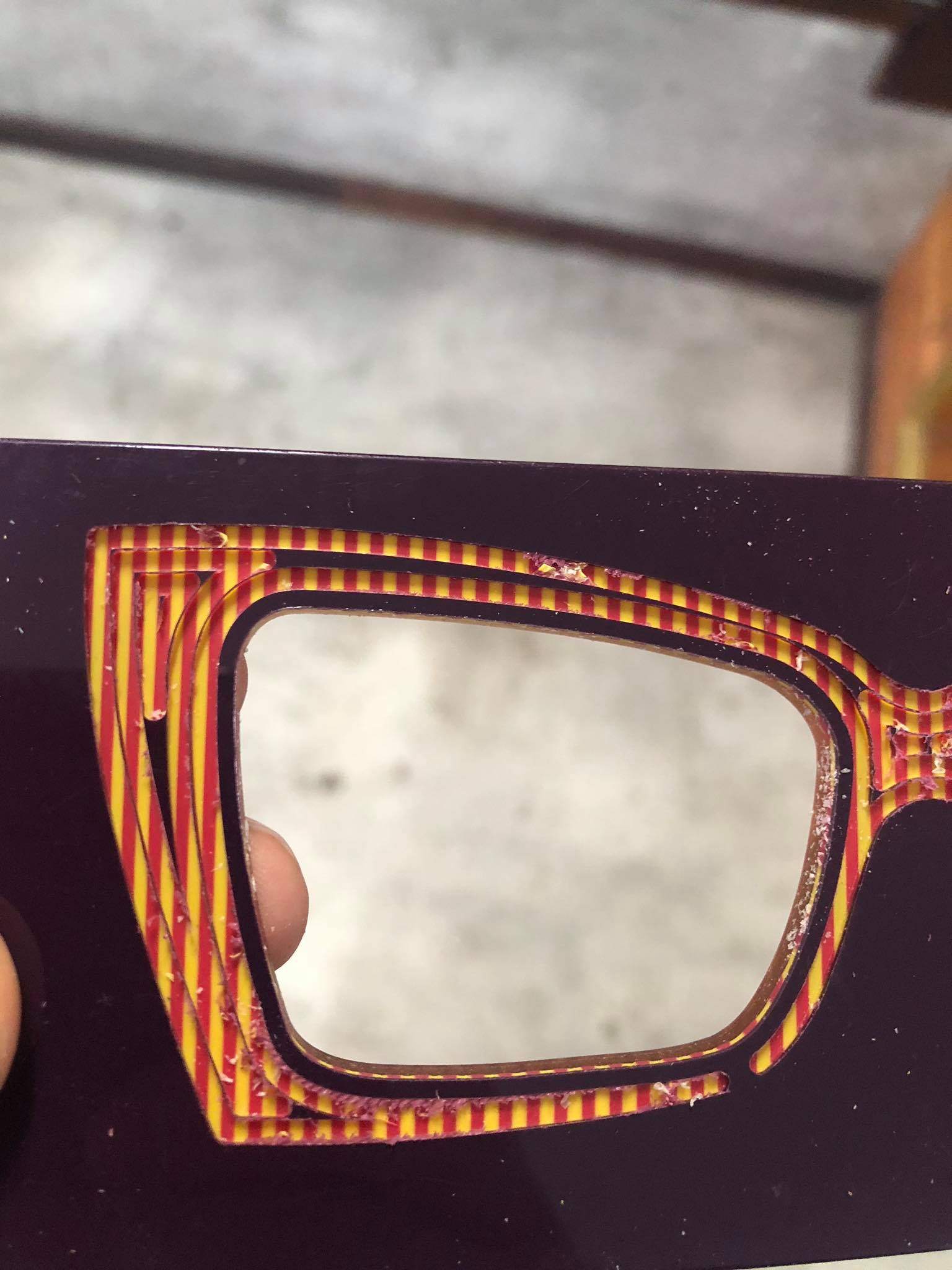

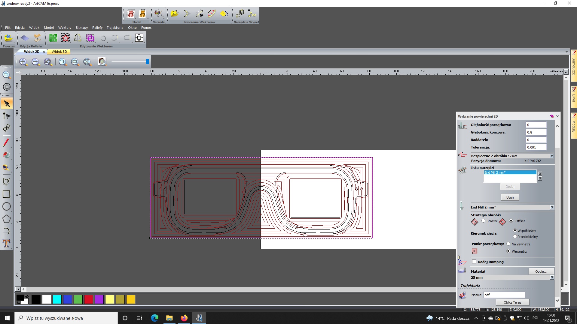

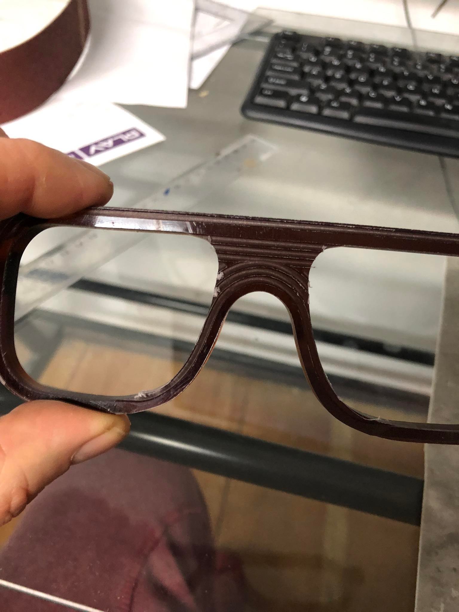

Post napisał: loook » 14 sty 2022, 16:20
@lajosz
dziękuje za podjęcie tematu, udało mi się coś wydłubać..załączam zdjęcie coś poszło nie tak z czyszczeniem powierzchni :) widzisz ? powierzchnia nie jest idealnie wyczyszczona, jakby frez był za mały.
PS Niie wiem do końca jak czytać przecięcia wektorów,naprawiam je ale nie mam nigdy pewności, że będzie dobrze.
