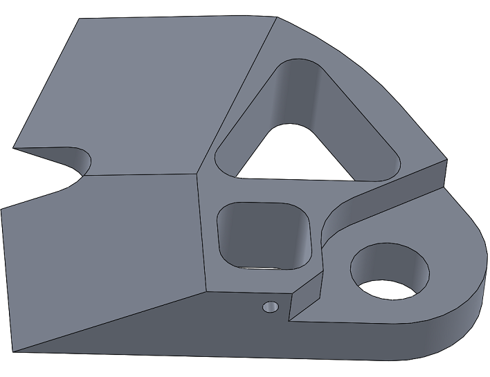

witam, nie umiem lub nie wiem,czym poradzić sobie z takim detalem:
jakim camem napisać z modelu g-code, który będzie obsługiwany przez piko/ macha ??
czy może potrzebowałbym do takich cudów innego sterowania ?

przeciez wykonanie tego elementu to w zasadzie frezowanie obwodu, pockety i na koniec zrobienie skosu- naraz ruch w 3 osiach. po co ci tu 5 ? pomijam malutki otworek, ktory mozna zrobic z reki.

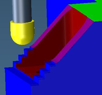

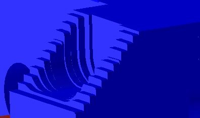

a bo ja wiem czym dysponujesz? jaka ma być chropowatość powierzchni N? jak wymagana jest ekstra powierzchnia to kulką robisz więcej przejazdów - nawet co 0,02
ObrazekObrazek
pisałem na priv, z modelem jest po prostu prościej - z 10-15 min na program

Gładził bym te skosy raczej palcowym frezem niz kulą, robiąc zig-zag w kierunku skosu. Tylko palcowy frez musi byc dokładnie znanej średnicy i ostry aby to wyszło ładnie. Przy tym samym zagęszczeniu ścieżki i średnicy roboczej freza palcowy da lepsza powierzchnię niz kula.
Pomyślę potem....
malpa500000
Posty: 485
Rejestracja: 25 kwie 2010, 22:49
Lokalizacja: rwlk
Post napisał: malpa500000 » 27 mar 2014, 19:48
oczywiście że zaokrąglonym frezem zigzakiem np fi20R1.6 szerokośc skraw 2-3%
kulke se daruj

to jest hak tylnego kola wahacza rowerowego. do skosów dotne profile prostokątne i będę je spawał. chropowatość powierzchni nie jest tu wyznacznikiem, ważne jest odwzorowanie kształtu.
nie chodzi mi o to, żebyście mi Panowie pomogli zrobić program, a pokazali narzędzie, przy pomocy którego będę mógł zrobić to sam, bo to przecież nie jedyny element, który będę musiał wykonać
próbowałem prostymi, darmowymi narzędziami, jak heeks, freemill, hsm free, i po screenach da sie to nimi zrobi, ale nie potrafie:(
wiem, ze zrobie to mastercamem, ale chcialbym sie nauczyc czegos mniej kosztownego, i dostepnego ogolnie poza uczelnia:)
