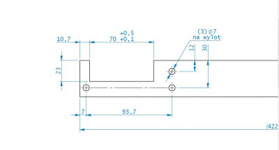

Frezowanie profilu zamkniętego , 40x20x2 stal. Czy mogę napotkać jakieś niespodzianki, jaka najlepsza strategia ??

Niespodzianki... jak Cie to zaskoczy że będzie barabanil to tyle. Niestety przez te drgania potrafi sie frez nagle urwać. Jaką średnica bedziesz to frezowac?

Jaka strategia... Z otworami nie powinno być problemu, o ile nie zaskoczy Cię że trzeba robić je na "wylot".
Albo robisz je na dwa razy obracając profil, albo wiercisz z jednej przez całość. Uważaj jednak wówczas by nie nosiło Ci wiertła na spodniej krawędzi. Profil może mieć szef od środka i lepiej byś na niego nie trafił. Brałbym wiertło węglikowe.
W tym samym mocowaniu możesz spróbować zgrubnie to wybranie wykonać bokiem freza dynamicznymi przejściami.
Unikniesz kłopotliwych przejść w kolejnym mocowaniu gdzie faktycznie może wszystko nieprzyjemnie dzwonić.
Wybranie na gotowo - Osobiście użył bym trzech małych imadeł. Jedno podpierające na drugim końcu profilu, a pozostałe dwa po bokach wybrania by zminimalizować drgania.
Jeśli chodzi o samą strategię to zostanie Ci promień w dnie wybrania oraz ogólnie do zdjęcia naddatek po poprzednim mocowaniu.
Ile frezerów tyle jednak pomysłów a cel jest jeden, technologia którą Ci przedstawiłem nie musi być jedyna słuszna
Każdy ma inne maszyny i oprzyrządowanie więc dużo zależy czym dysponujesz.

Myślę , ze z otworami nie powinno być problemu. A z wybraniem to właśnie drgań się obawiam. Myślałem żeby frezować frezem ø 16 HSS najpierw na boku "wyciąć" cale to wybranie ale czy odpadający kawałek nie będzie chciał zniszczyć freza?? A potem z 2 zamocowania poprawić katy na dnie wybrania.

Jak ma być na ostro, to zlapalbym plytko w imadle I pojechał frezem na raz na około. 2mm to dla 16stki niewiele i bedzie szybciej niz kombinacja poprawianiem kątow, a ewentualny wypadajacy kawałek bedzie niewielki. Poza tym takie kawalki nie robią krzywdy frezom(chyba że sie ma dużego pecha). Przy 16 bedzie miał miejsce żeby sie odsunąć tylko potrafi potwornie hałasowac jak już wisi na włosku.

Pierw frezował jeden i drugi bok , by środek trzymał to w kupie i jego przecinał jako ostatni.
Po odcięciu takiego fragmentu przekroju w profilu ( a ma on zawsze jakies własne naprężenia wewnętrzne w materiale które diametralnie zaburzysz ) prawie na pewno w momencie odcięcia nastąpi jakaś deformacja np. złoży się minimalnie czy coś. (wiadomo chyba co mam na mysli) wiec trzeba pewnie będzie objechać jeszcze raz dookoła wykończeniowo ale to wyjdzie w praniu
frezy pilnikowe widiowe (carbide burrs) radzą sobie z takimi cienkimi materiałami bezpiecznie. Tyle że obroty zapewne poza zasiegiem dla takiej frezarki
