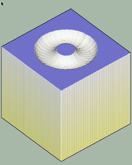

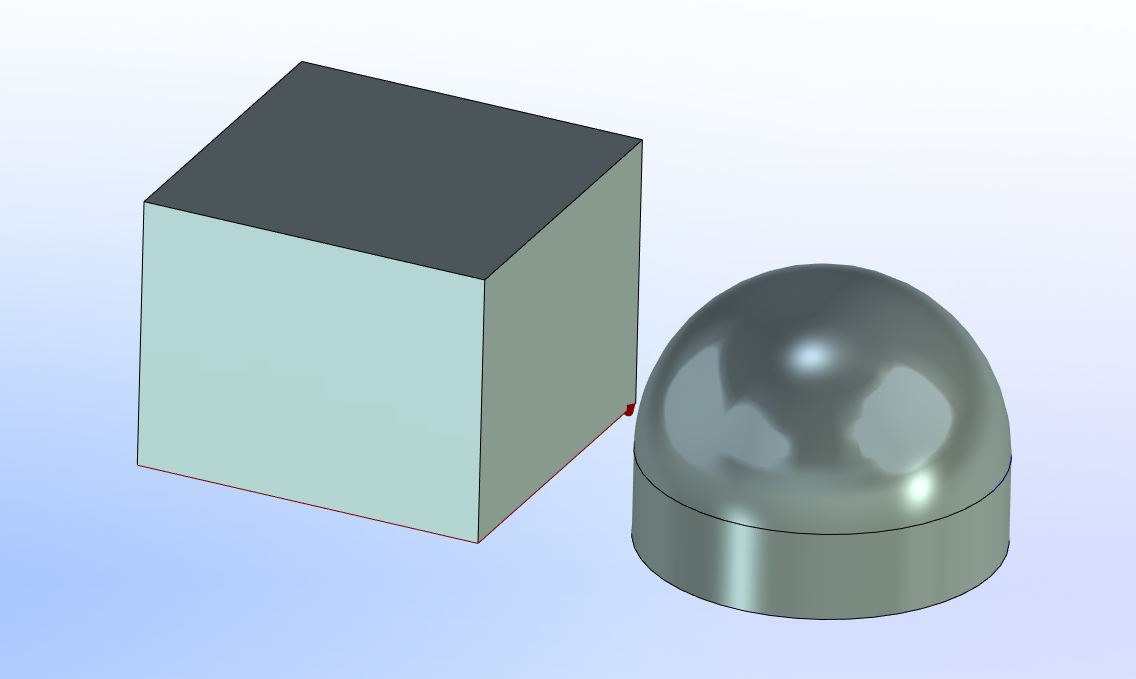

Witam. Czy ktoś obeznany w temacie może mi napisać przykładowy program, gdzie frezem z czołem półkulistym otrzymamy z półfabrykatu taki detal taki detal (dołączony rysunek). czy da się to wykonać używając parametrów Q? Wymiary na rysunku to 40x40 podstawa Promień półkuli 20.

Program nie na kule!!!

Cześć. A może być tak? Bez parametrów.

Sprawdzone tylko na symulatorze.

Bez parametrów Q sam zrobiłem taki program:

Zależy mi jednak by zrobić to za pomocą parametrów Q.
