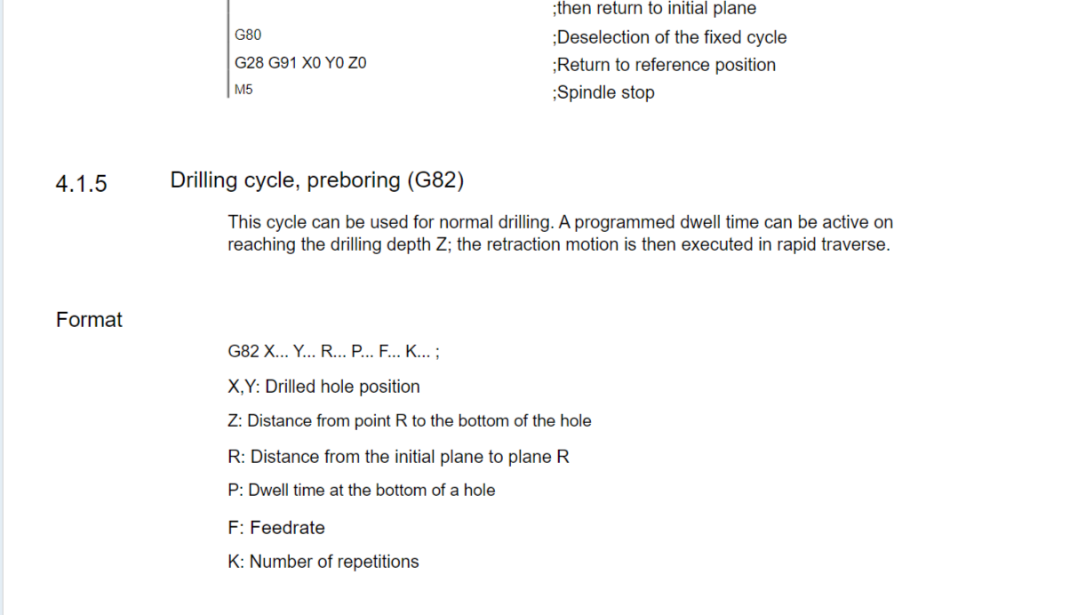

Witam, potrzebuje pomocy w sprawie wykonania pogłębień w otworach. Pracuje na sinumeriku 840d. Chciałbym zastąpić cykl wiercenia na cykl frezowania tak, żeby maszyna automatycznie czytała współrzędne X i Y (tak jak to mniej więcej działa na heindenheinie). Do tej pory wstawiało się cykl Pocket 4 (maszyna obejmuje pocket 3 i pocket 4) i wpisywało się współrzędne ręcznie (PO i PA). O ile w przypadku dwóch otworów nie ma problemu o tyle z większą ilością trzeba iść do CAMa i po prostu zrobić program. Z góry dziękuje za odpowiedź :)

Ale ja nie chce tego robić pogłębiaczem, ja chce to frezować zwyczajnym frezem palcowym/spiekowym :D stąd mój problem :/ powiedzmy otwór ma być pod zwykły łeb śruby imbusowej

Jeśli masz na maszynie L82 lub G82 lub Cycle82 to nie widzę problemu 😉

Post napisał: przemo232 » 12 maja 2022, 20:41
L82 i G82 nie działa, Cycle 82 to jeśli się nie mylę to wytaczanie (nie mam aktualnie maszyny przy sobie) więc wybacz ale wyjdę na totalnego kretyna bo nadal nie wiem co ma piernik do wiatraka :D

Post napisał: Krzycho_Wporzo » 12 maja 2022, 20:50
Ty chyba chcesz rozfrezowac otwór na daną średnicę, a nie zrobić wjazd frezem pod poglebienie 😁 ale jakbyś napisał w pierwszym poście to by było latwiej.

Post napisał: przemo232 » 12 maja 2022, 20:55
Chce rozfrezowac otwór na daną głębokość, o danej średnicy, tak żeby wyszło pogłębienie np. Pod łeb śruby. Napisałem jakich cyklów i pocketow używam więc wydaje mi się wszystko logiczne. Wracając, nie mogę tego ogarnąć :D próbowałem czytać, studiować manuale ale nie mam pojęcia czego szukać prawdę mówiąc

Post napisał: Krzycho_Wporzo » 12 maja 2022, 21:34
frezowanie-gwintow-z-korekcja-srednicy- ... 19549.html
Na forum są już przykłady.
G0 X0.Y0.
Z0.
G1 G42 X0.Y12. D1 F200
G2 X0.Y-12.Z-1.5.R12.
G2 X0.Y12.Z-3.R12.
G2 X0.Y-12.Z-4.5.R12.
itd.
G0G40X0.Y0.
G0 Z10.
