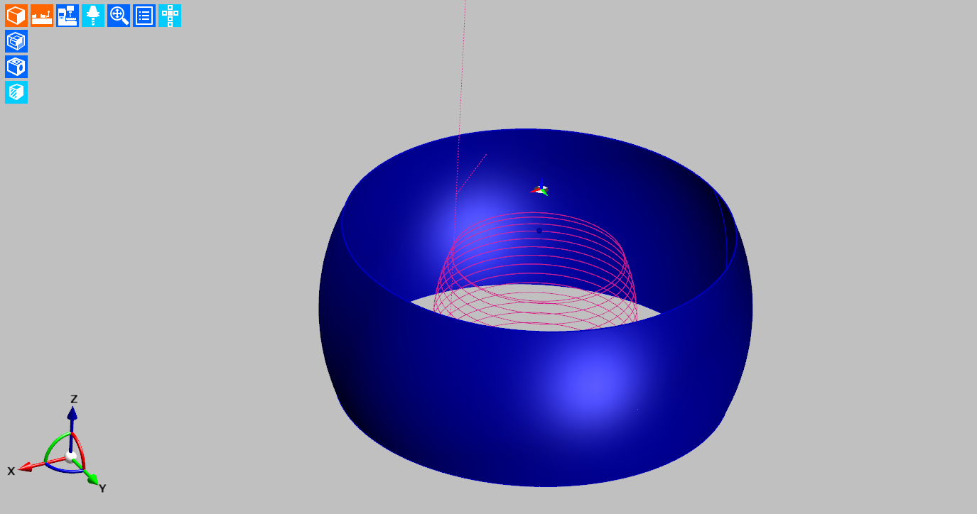

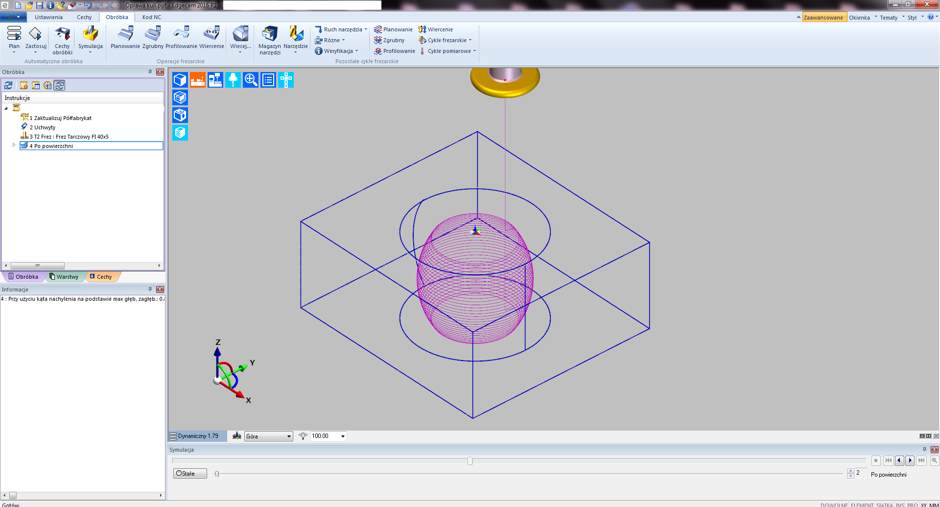

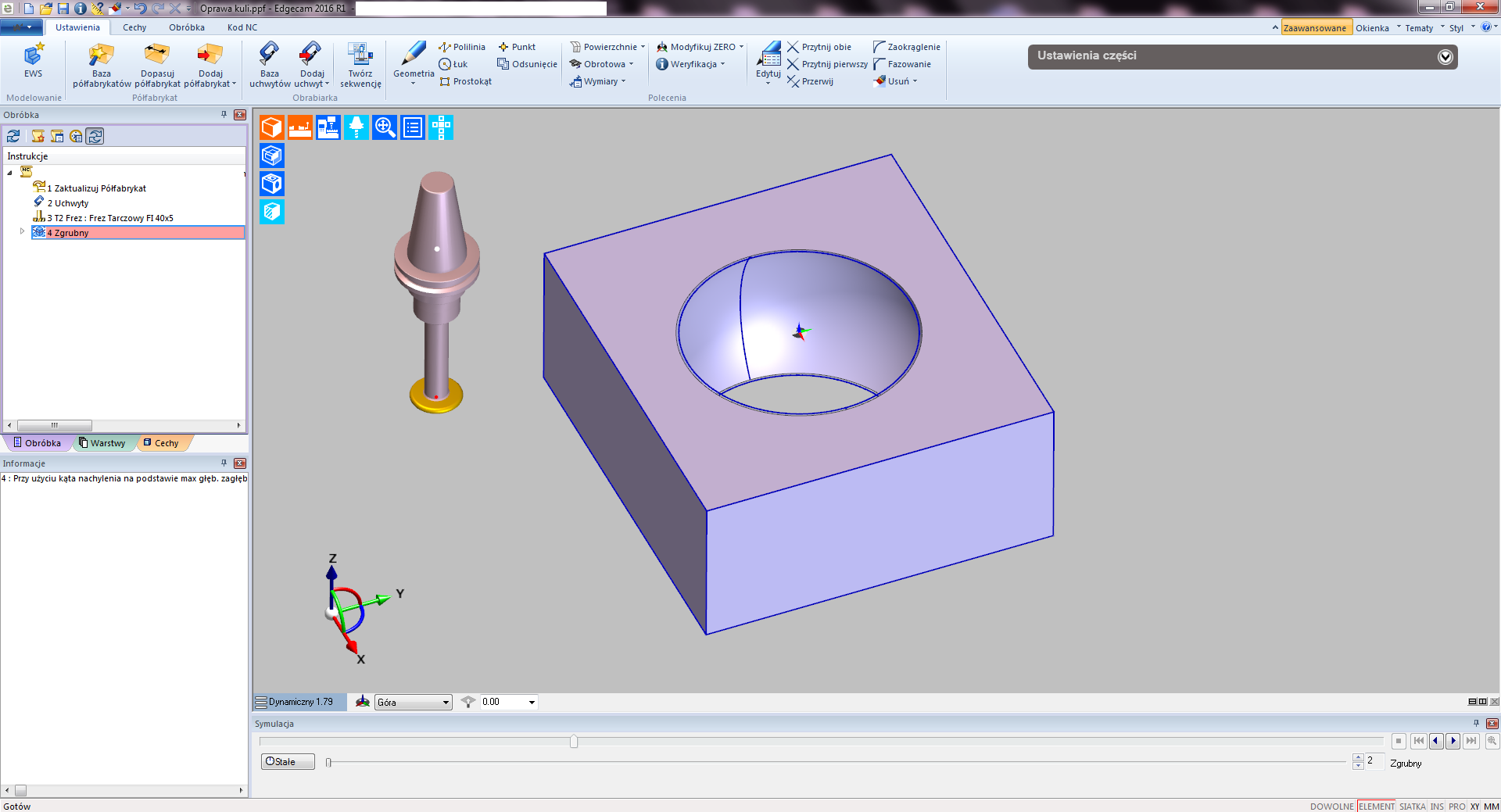

Nie umiem wykonać obróbki zgrubnej w otworu kulistego. Obróbka na gotowo w miarę wychodzi.
Półfabrykat to kostka z otworem cylindrycznym, trzeba wyfrezować otwór kulisty.
W cyklu Zgrubnie (Bryła, Zakres: wskazuje powierzchnię wewnętrzną otworu, kontrola frezu wew.) wyskakuje błąd "Błędny odstęp od zakresu".
Obróbka na gotowo z cyklu Po Powierzchni jest ok, natomiast z cyklu Profilowanie też nie umiem tego obrobić.
Frezarka 3 osiowa, narzędzie frez tarczowy na płytki okrągłe.

Zmień kontrolę zakresu na zewnętrzną. Nie licz, że obróbka zgrubna podetnie Ci zgodnie z promieniem.

Wydawało mi się, że cykl zgrubny to połapie. Nie wiem dlaczego cykl Profilowanie tego nie ogarnia, dopiero Po Powierzchni daje rade ale już zostawiam ten temat, ważne że da się to zrobić.
Teraz mam kolejne pytanie jak zrobić aby narzędzie wchodziło i wychodziło w środku otworu, a nie jak teraz przy krawędzi. Mam zaznaczony punkt punkt startu ale nic to nie daje.

Profilowanie to obróbka 2D. Możesz to zrobić profilowaniem, ale musisz regulować naddatkiem, by narzędzie wcinało się w materiał. No i w takim przypadku sam musisz zadbać o wielkość resztek na powierzchni po przejściach narzędzia.
Punkt startu musi być na głębokości, do której jest robiona obróbka. Czasami, kiedy nie przyjmuje zmian, trzeba usunąć operację i dodać od nowa.

Dzięki za odpowiedź. Odnośnie tego wejścia w środku otworu to robię tak jak mówisz i nie wychodzi. Wiadomo w g-kodzie sobie mogę to ręcznie wpisać ale chciałbym aby było to z automatu.
