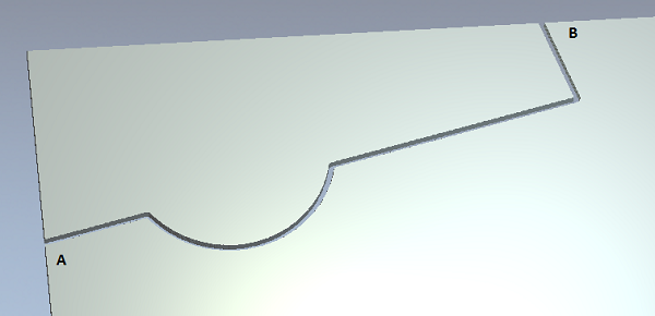

Tak szybciutko wrzucam wizualizację
Mam 20 warstw do przejechania aby wyciac ten kształt.
Teraz frez pracuje od punktu A do punktu B i wraca wolnym przejazdem do punktu A żeby zacząć frezować kolejną warstwę.
Chcę aby pracował cały czas czyli od punktu A do B i dalej do A i dalej do B itd.
i nie wykonywał wolnych przejazdów.

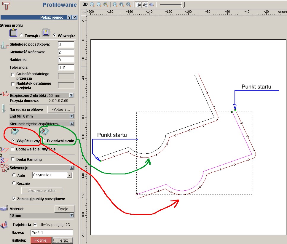

@ZONDAPS
Popatrz na poniższy zrzut ekranowy:
Jest to zrzut z Artcama 2009, ale obróbka "profilowanie 2D" jest to najprostsza z obróbek, więc powinna być w każdym Artcamie, jak również sekcja "Kierunek cięcia" powinna być dostępna w każdej wersji Artcama.
Oczywiście nie wiem czy tak jest bo nie mam dostępu do wszystkich wersji, ale sadzę, że powinno być we wszystkich wersjach.
Jak widzisz na powyższym obrazku, wystarczy tylko zmienić kierunek cięcia, a punkt startu od razu ląduje po drugiej stronie obiektu.
Oczywiście obiekty przesunąłem względem siebie po to, żeby można było zobrazować o co chodzi, ale chcąc wykorzystać ten sposób, obiekty muszą niejako leżeć jeden na drugim.
Teraz wystarczy powielić te operacje, czyli dla 20 jednakowych obiektów, 20 takich samych obróbek, ale każda kolejna obróbka ze zmienionym kierunkiem cięcia i głębokością skrawania/cięcia.
Można jeszcze zmieniać głębokość początkową każdej kolejnej obróbki po to, żeby frez nie zaczynał obróbki zawsze od wysokości materiału, ale od miejsca (wysokości) gdzie skończył poprzednią obróbkę.
Dodatkowo można ustalić w "Edycji parametrów" każdej trajektorii tzw, pozycję domową, czyli żeby obróbka nie zaczynała się (domyślnie) od punktu zerowego modelu, a od punktu wejścia narzędzia i kończyła w punkcie jego wyjścia co jeszcze bardziej ograniczy zbędne przejazdy.
Jak to będzie działać nie wiem, bo jak pisałem na razie nie mam dostępu do maszyny, ale spróbować możesz.
Na Artcamowej symulacji wygląda to nie najgorzej, ale że na tej symulacji nie widać ruchów przestawczych narzędzia, to nie wiem jak to rzeczywiście wygląda.
Jak nie będziesz mógł sobie poradzić, to napisz, prześlij plik (DXF) opisz co chcesz z tym zrobić, opisz narzędzia jakimi ma to być zrobione (rodzaj freza, średnica, wysokość całkowita, wysokość części roboczej) , określ grubość materiału i podaj nazwę postprocesora, a zrobię Ci gotowy program.
Pozdrawiam.
