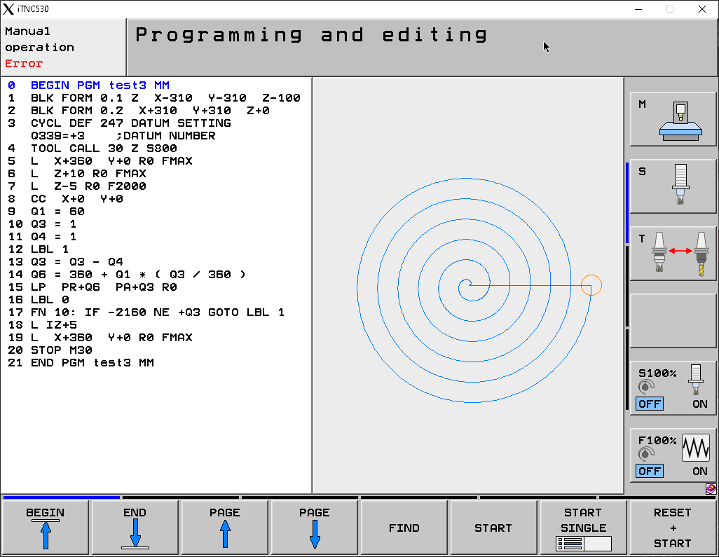

Witam!!!
Pracuję obecnie na starej Correa z tnc 426. Czasem mam do planowania koło / czop. Problem polega na tym, że muszę to robić od zewnątrz do środka po promieniach. Identycznie jak zachowuje się cykl 5. Niestety to sterowanie nie posiada odpowiedniego cyklu do tego. Próbowałem pisać z palca np. LBL call 50/50 lub Q jump. W obu tych przypadkach maszyna się zatrzymuje przy przeczytaniu LBL aby wykonać kolejne powtórzenie pozostawiając widoczne wcięcia. Brakuje mi pomysłów. Może ktoś coś zaproponować? Skoro działa cykl 5 bez postoju to odwrotność jego musi być możliwa ale niestety nie mam pojęcia jak to zapisać w maszynie. Powiedzmy, że koło ma średnicę 600mm a głowicy bede używał D80. Z góry dziękuję za pomoc.

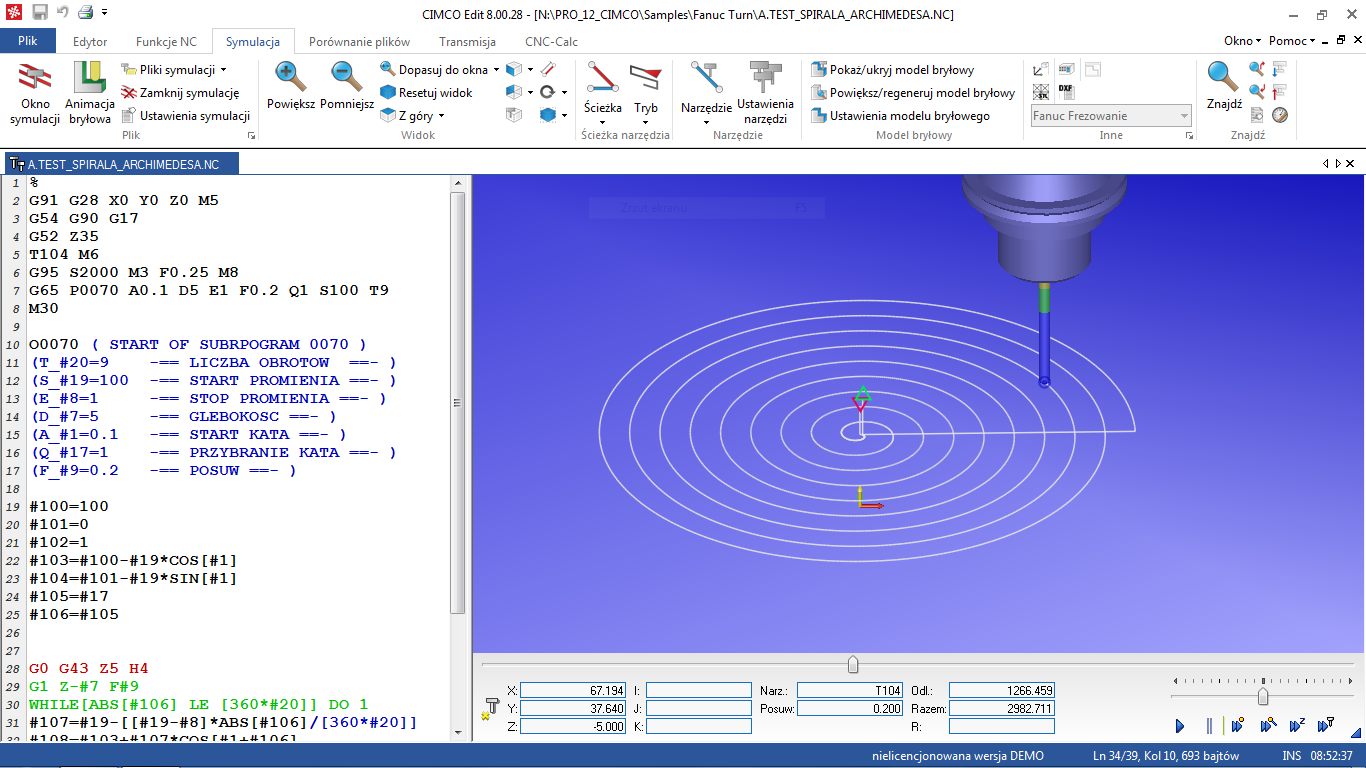

Re: Frezowanie koła od zewnątrz do środka tnc426
Witam mam taki program mojego autorstwa jest przydatny i naprawde dobry idzie na każdym HH

Dodane 3 minuty 48 sekundy:
Otwórz sobie w symulatorze Cimco lub HH i zobaczysz o co w nim chodzi opisałem ci najwazniejsze Q parametry które zmieniasz
Jeszcze raz dziękuję ale jak pisałem funkcje "jeśli" (if) czy call LBL powodują zatrzymanie na moment maszyny. Parametryczne (Q) programowanie to nie problem. Muszę jakoś ominąć te "stopy". Co ciekawe wszystko co pisane jest z palca powoduje zatrzymania przy przejściach na promieniach. W cyklach nie ma to miejsca. M120 nieaktywne lub w ogóle go nie ma. Tolerancja w MP przy promieniach ustawiona na 0.02 jak dobrze pamiętam. Cykl 32 (o ile się nie myle) ustawiony na 0.1. Coś kojarzę jeszcze jakaś starszą funkcję M którą wyparło M120. Pamięta ktoś?
