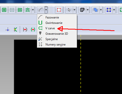

Dostałem do wyfrezowanie fronty mdf i potrzebuje pomocy w ustawieniu parametrów do uzyskania wewnętrznych ostrych krawędzi frezem v90.

Który z parametrów obróbki v-carve masz problem?

Jestem nowy w temacie, i nic mi nie mówi obróbka v-carve, zazwyczaj wycinam proste detale.
Poniżej link do zdjęcia, potrzebuje uzyskać tą samą krawędź na zewnątrz jaka jest w wewnątrz.

To jest ta obróbka.

Posiadam wersie v 4.2.1 i chyba nie mam tej funkcji.

To pobierz nową. :-)

Przy aktualizacji nie przestawią się żadne parametry ani ustawienia wg frezarki?
Kupiłem już z wpiętym pico dlatego pytam żeby nie było problemu po aktualizacji

Instaluje się równolegle nowa wersja. Stara zostaje nietknięta.
Musisz skopiować ze starej do nowej ustawienia, aby ręcznie na nowo nie wpisywać.
Katalog ProfiDef i Initfiles podmień z tymi z nowej wersji.
W katalogu ProfilDef/CamData z nowej wersji zachowaj katalog TemplatesEngrave.
No i nowe FV musisz wgrać.

FW. Firmware. cosimo rozsyła nowe wersje użytkownikom. Jeżeli licencja nie jest na Ciebie, to może nie dostałeś.
Wtenczas pisz do cosimo.
