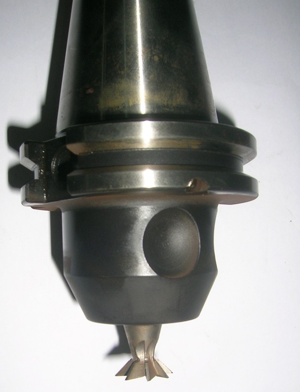

Witam , czy komuś się udało stworzyć takie narzędzie w NX?
Próbowałem User Define i Chamfer Mill ale skutecznie odrzuca kat nachylenia krawędzi większy od 90 stopni.
Detal fizycznie jest gotowy ale musiałem oszukiwać NX i używać freza T-cutter o bardzo malej wysokości. Na symulacji wygląda to nieciekawie ...

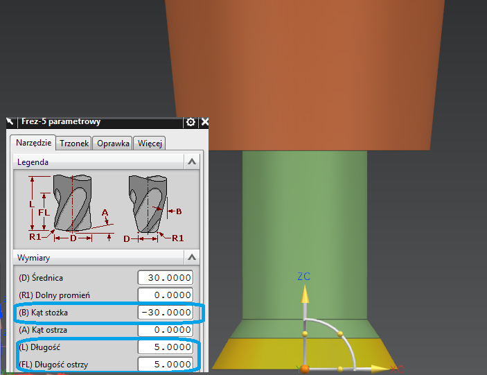

Nx8.

Dzięki Zibi ale kliknij jeszcze w zakładkę Tool :)

- steruj kątem bocznym stożka na minus i długością ostrzy/długością całkowitą

Dziękuję NX CAM złapałem to, szukałem głębiej w 7 , 10 parametrycznych a zwykła modyfikacja End Mill pomogła .
