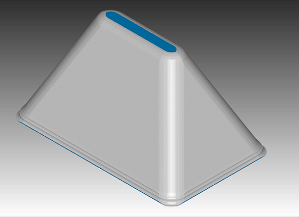

jeszcze nie frezowałem takich detali jak na zdjęciu więc mam pytanie dotyczące technologi obróbki (wielkość 53x33x29H).
Czy jako przejścia zgrubne głowicą fi25 w osi Z co 1mm(pozostawiając naddatek jeszcze 0,1mm) a na wykańczanie kulistym R5 w Z co 0,2mm wyjdzie powierzchnia dobra dla oka?
Nie ma wymogów co do powierzchni no ale niech to wygląda po ludzku.

ryby007 pisze:... Czy jako przejścia zgrubne głowicą fi25 w osi Z co 1mm(pozostawiając naddatek jeszcze 0,1mm) ....
http://zapodaj.net/7f16e9930dd3b.jpg.html
p.s.
Ja naddatek po głowicy zostawiłbym większy ...... , 0,1 mm to z lekka za mało.

tylko jeszcze jak wygląda spraw kulistego jaki krok w Z?

ryby007 pisze: .... Czy jako przejścia zgrubne głowicą fi25 ...
W tym wypadku sugeruję głowicę ø63.0 na płytki okrągłe R6 ( posiadasz takie lub temu podobne narzędzie w zanadrzu?)
... uzyskasz w ten sposób lepszą powierzchnię po obróbce zgrubnej i frez kula będzie miał lżej.
http://zapodaj.net/c0e675cd09c3c.jpg.html
ryby007 pisze:tylko jeszcze jak wygląda spraw kulistego jaki krok w Z?
..... jak nasz czas , to daj 0.2÷0.3 mm w dół. :smile:
