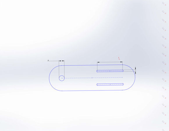

Witam przyszło mi w firmie wykonać 100szt takich fasolek jak na rysunku fasolka 50 na 3.4 w blasze stalowej st35.Blacha ma grubość 3mm. Mam do dyspozycji frez widiowy fi 3 czteropiórowy kilka sztuk . Chodzi mi o metodę najszybsza wykonywania tych detali na frezarce cnc. I to moje pytanie !
Jak zrobić wjazd w blache po zygzaku np x0 z0 do x45 z-3 i z powrotem do x0 z-3 a potem macro na fasolki rozjezdzaja na 3.4 zaznacze ze macro ma tylko pionowy wjazd w Zecie czy moze inny sposób. I jakie najlepsze dobrać obroty do takiego frezu i posuw bo mam mało styczności z tak małymi frezami i boje się ze połamie je zanim wykonam to zlecenie :grin:

duzo w tym przypadku od tego jak sztywno bedzie to zamocowane. generalnie mozesz przyjac dwie strategie albo jedziesz duzymi obrotami i duzym posuwem ale z mała głebokoscia skrawanie na kilka razy ta głebokosc albo frezujesz na raz ale małymi obrotami i małym posuwem. generalnie jak juz zaczniesz frezowac to bedziesz słyszał co sie dzieje i reguluj parametr tak aby ustalic własciwe parametry. a i skor so to frezy spiekane to spokojnie mozesz to frezowac.

Zrobiłem dziś w pracy tak. Wjezdzam po skosie jak pisałem w pierwszym poscie S1500 f 40 i robię rowek potem macro i f130 i robi na gotowo ! To najszybszy sposób jaki udałomi się osiągnać narazie ! zrobiłemjuz kilkanaście sztuk i idzie jak woda ! :)

Przed frezowaniem fasolki powierć otwory ø3.0 (wiertłem VHM).
Zwiększ parametry na frez ...... , dzięki tym otworom będzie miał na pewno lżej.

Witam ponownie > Zrobiłem zleconko na jednym frezie i nadal Cały. Co sugestii zeby wiertac otwory to tez juz tego próbowalem ale pracuje na maszynie matsuura mc710v to troszkę leciwa maszyna ze zmienionym sterowaniem NCT. wymiana narzędzia to około 12sek. i czas ucieka. i zostało przy wjeździe po skosie. dwa imadła założone i jakoś poszło. :P Ale nadal mnie ciekawi kwestia optymalnych obrotów dla takiego freza ?
