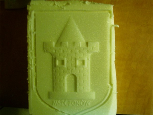

Wszystko robiles frezem 0,5mm?
Kazdy element osobno na róznej glebokosci czy to jest jedna calosc, np jak na tym filmie.
Literki tez wystaja 5mm? Jak wystaja to w miekkim drewnie raczej nie da sie ich zrobic.
W twardym tez nie wiem.
kubus838
Posty: 2567
Lokalizacja: Mszczonów
Post napisał: kubus838 » 12 sty 2012, 19:04
Nie porady to są mi potrzebne. Taki mądry to ja nie jestem. Cały czas trenuje - próbuje. Ta płaskorzeźba został wykonana z jednego kawałka i jednym frezem 0,5mm. Litery wyszły dopiero przy predkości posuwu 250milimetrów ma minutę. Przy wyższej prędkości dokładnie 600milimetrów/min w tak miekkim materiale jak styrodur poprostu wyrywało - dlatego zmniejszyłem predkość. Teraz wyszło w miare czytelnie jest tam jeden błąd - ale ten błąd powstał przy projektowaniu więc go poprawiłem teraz (może nawet jutro ewentualnie w sobotę taka praca niestety) spróbuje w drewnie. Ale chyba też ustawie posów na 250 mm/min o obroty około 9000. Ciekaw jestem co z tego wyjdzie. Jeden problem to, że to trwa około 3 godzin - ale chyba warto, oczywiście chodzi mi o efekt końcowy.

Jak masz sztywną maszynke to może da rade. Kiedyś na mało sztywnej maszynce połamałem 2 frezy 0,5mm w ciągu paru sekund.
Chcesz na pełą głebokosc od razu frezować, czy po warstwie coraz głębiej?
Ja bym to pewnie z grubsza obrobił frezem ze 3mm a reszte najwiekszym jaki pomiedzy cegiełki wejdzie.

Przy tej wielkości jak bedę chciał obrobić z grubsza to też nie moge uzyć frez 3mm. Model jest tak zaprojektowany, że przy frezowaniu od razu musze użyć freza 0,5mm. Jak widziałeś są tam elementy oddalone od siebie 1 - 2 mm i "zaczynają" się od górnej warstwy płaskorzeźby. Mnie się wydaje, że lepiej to zrobić za jednym razem ale jeszcze zwolnić posów troche to potrwa na ale trudno. Ja takiej wiedzy w obróbce drewna to nie mam ale tak na logike mi się wydaje.

Po usztywnieniu oraz naprawie maszynki i dorobieniu do niej paru elementów zaimportowałem te pliki które kolega mi wysłał i oto zdjecie tego co wyszło. Po zakończeniu roboty stwierdzam, że muszę jeszcze dorobic "coś" co będzie zbierało urobek z obrabianego elementu.
