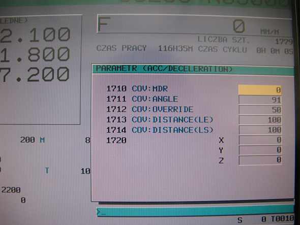

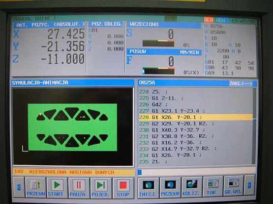

mam taki problem:
w manualu symuluję obróbkę detalu
gdy dochodzi do użycia korekcji - wywala mi błąd 148
instrukcja manuala mówi rys
parametry te wyglądają tak rys3
1.Czy odpowiadaja one tylko za symulację?
2.Jak je zmienić?

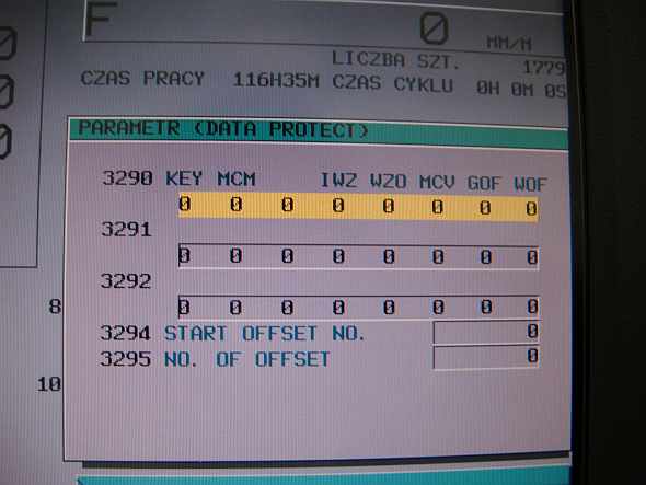

3.Przy próbach zmiany komunikat "Write protect" (jestem a MDI, kluczyk przekręcony) a parametry omawiane w podobnych wątkach maja postać rys4
Co zrobić by je zmienić?

Aby zmienic wartosci w parametrach musisz zmienic PWE z 0 na 1.
Po zmianie wracasz z 1 na 0.
