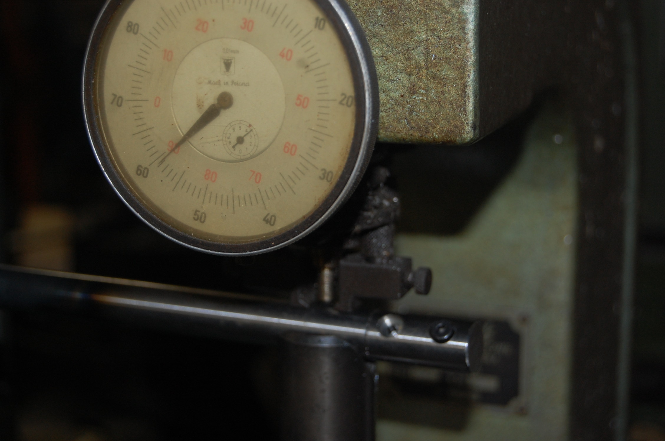

Re: Frezowanie 60hrc - jak to zrobić?
Post napisał: kamar » 07 mar 2019, 17:01
Kanałka akurat nie mam pod ręką ale chowany łeb w kolumnie to i owszem. Zwykły węglik HHW ø 5
