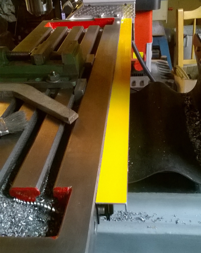

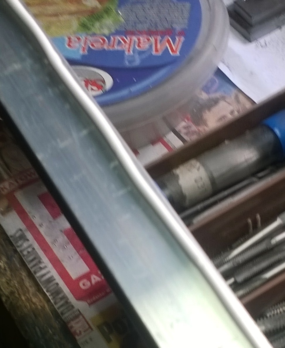

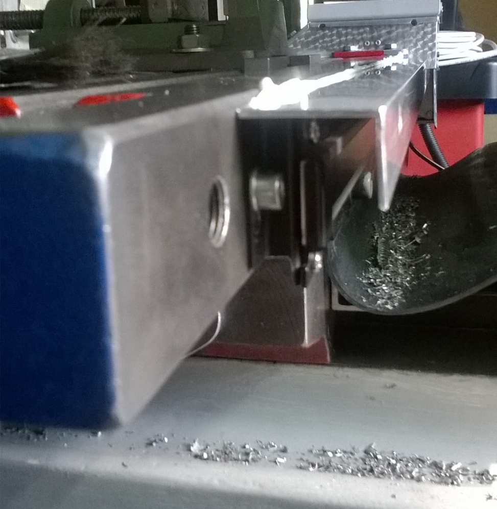

Dzisiaj następna porcja wiadomości.
Zamocowałem liniał cyfrowy do stołu. 600mm pasuje akurat. Liniał zamocowany od strony kolumny. Wyświetlacz jest na przewodzie, więc można wybrać dowolne miejsce do zamocowania. Liniał będzie osłonięty przed wiórami ceownikiem alu 30x30x30 mm. Już mam go lecz nie zdążyłem założyć. Wszystko razem mieści się z paroma milimetrami luzu. Poza tym zrobiłem poprawki lakiernicze. Elektryka z elektroniką dostała nowa obudowę. Przeprowadziłem również pierwsze frezowania. Wyniki opisze później.
C.D.N.
C.D.N.
