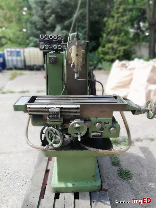

- Lokalizacja: Toruń miasto Tadeusza R
Re: Frezarko-wiertarka ZX7016 ''ZOSIA''
Obecnie są tam koła z alu często malowane tyle że po zakupie najlepszym rozwiązaniem jest je zdjąć i na tokarce poprawić rowki trapezowe bo słabo się pokrywają z profilem pasków poza tym pasowania łożysk też są słabe i często pierścień segara zabezpiecza całość przed rozpadnięciem się (takie luzy ) , Oglądanie zdjęć raczej nie pokaże problemów tkwiących w danym modelu a sprzedawcy w większości prowadzą sprzedaż wysyłkową i nie można zobaczyć sprzętu w sklepie.Te maszynki powinny nazywać się kup i popraw w niej co się da a czego się nie da pokochaj albo znienawidź.
Dodane 12 minuty 48 sekundy:
Ale największą bolączką nie są luzy które w taki czy inny sposób można zmniejszyć ale brak sztywności jest wiele przykładów jak to korpus podstawy jest usztywniany ( zalewanie różnego typami żywic ,płytami stalowymi ) czy wymiana rury (kolumny ) na rurę grubościenną czy pręty tłoczyskowe .Ale czy w tym wszystkim chodzi o to żeby kupić i to przerabiać ,nawet jako hobbystycznie stosując są duże niedogodności a im dłużej jesteś posiadaczem tym dochodzisz do wniosku że wyrzuciłeś pieniądze . Zamiast poświęcać czas i pieniądze na modyfikację lepiej od razu dołożyć tysiaka u kupić małą frazarkę narzędziową używaną będzie o niebo lepsza niż nowa "zośka "
Ja nie wiem gdzie taki bazarek jest, że za trzy i pół klocka można kupić frezarkę narzędziową w dobrym stanie.
Poza tym ciężko tak frezarkę wstawić na stół.
Może ci jeszcze podać link to strony i przywieść a w google to kolega umie się poruszać ?
Nie przesadzaj.
Nikt Ci nie każe nikomu nic przywozić.
Swojej też nie musisz nikomu oddawać.
Też jestem ciekaw.
Na olx'ie mamy szukać ? Widziałeś co tam i za ile jest ?
Co mam wpisać w google :
Tania , fajna , działająca frezarka narzędziowa ?
Tego jest pierdylion na całym świecie. Nie koniecznie się nadaje do przywiezienia do Polski. Z różnych powodów. Głównie ze względu za koszty lub wątpliwą jakość.
Nie chcesz to nie mów, ale od tumanów nam nie wymyślaj,
jeśli taką tajemnicą jest podzielić się z ludźmi z forum skąd można dobry i tani sprzęt pozyskiwać.
