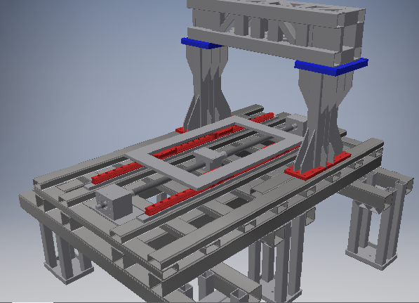

W międzyczasie złożyłem sobie frezarkę w wersji z ruchomym stołem w Inventorze, aktualnie wygląda to mniej więcej tak jak na zdjęciu poniżej. Ponad 800 kg stali w samej ramie nie licząc belki i jej słupów.
Nie będę pazerny, 75 cm w osi przesuwu stołu to też nie najgorszy wynik, szala przeważyła na korzyść wersji z ruchomym stołem i tą wersję będę teraz rozwijał.

To jak już grzmot to "na oko" troszkę bym wydłużył stopy bramy i będzie do dobrego orania :)
Finalnie pewnie wyjdzie ponad tonę, a jakbyś jeszcze zalał profile to pewnie ze 2,5 :)

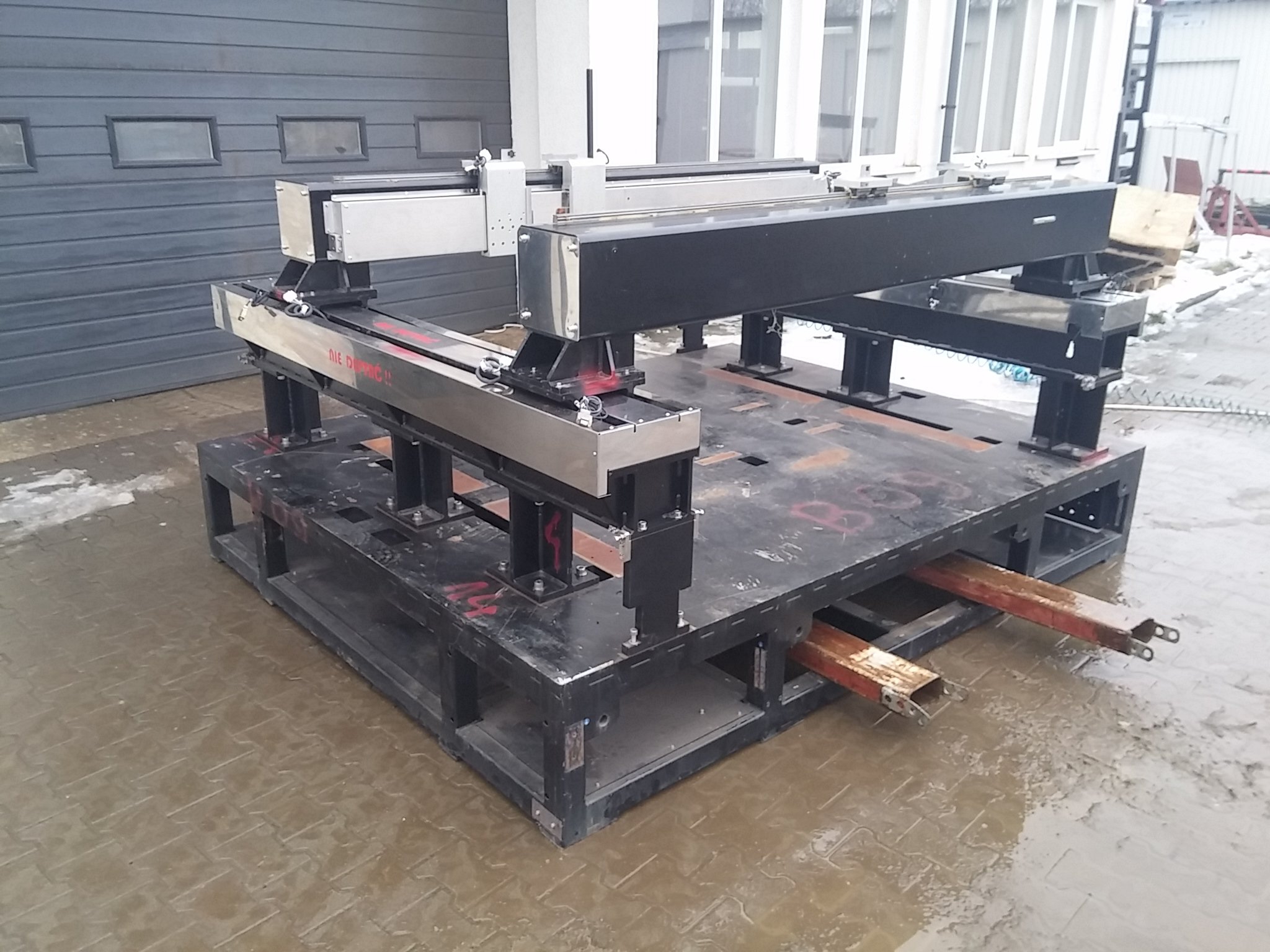

A można tak

Fajny korpus ale oczyma wyobraźni już widzę tą kolizję :) Dwie bramy i cztery zetki :)
Ale dobra podpowiedź dla kolegi do przemyślenia - nie robić wysokiej bramy tylko podnieść prowadnice Y do góry :)
Mam tak u siebie, a nawet o tym nie pomyślałem :)

Jak się myśli i ma wiedzę z wyobraźnią to działa bez kolizyjnie (nawet jednocześnie i to w stali).

Niestety czynnik ludzki jest omylny i operator może mieć zły dzień. Niech pierwszy rzuci kamień kto nigdy nie zaliczył choćby lekkiej kolizji freza z mocowaniem - choćby cyrknięcia po śrubie :D
A taką maszynkę na pewno idzie oczujnikować tak żeby nie doszło do bezpośredniego kontaktu :)

Petroholic, co mi da wydłużenie podstaw? Będę miał wyżej blat i źle mi będzie zakładać detal. Chyba że nie o to Ci chodzi.
Yarec, interesująca konstrukcja, chciałbym zobaczyć jak to chodzi. Niemniej jednak mam już kilka gotowych elementów do mojej maszyny i nie chce jej w aż takim stopniu modyfikować. Zostaje ruchomy stół i stała brama jak na moim obrazku wyżej.

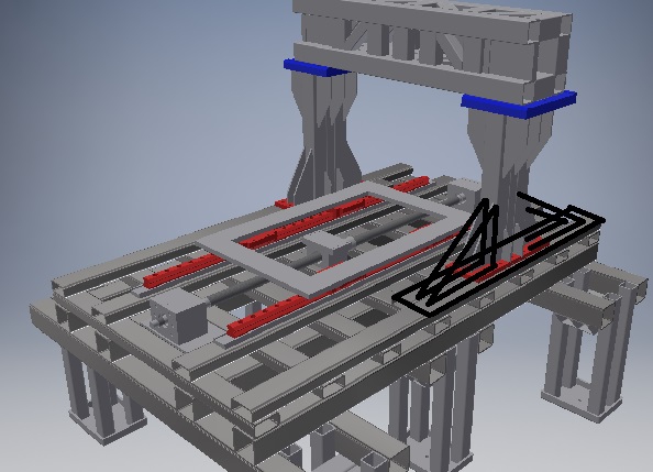

Post napisał: Petroholic » 01 lis 2017, 19:00
Robert_K pisze:Chyba że nie o to Ci chodzi.
Nie o to chodzi :) Już rysuję w profesjonalnym CADzie czyli MS Paint :D Zaraz wkleję :D

Petroholic, ogarniam, tylko jak na złość te czerwone blachy podstawy słupów już mam... :/ Na razie złożę na tym, jak będzie kiepsko to najwyżej przerobię. Z resztą nie mogę zrobić wszystkiego na 5 od razu bo nie będę miał potem co poprawiać :)
Ile kosztuje licencja na tego profesjonalnego CAD'a? :D
Jakiej mocy powinien być silnik w osi X (Y? - poprzeczna, na bramie), żeby mogło to "dobrze orać"? 8Nm wystarczy czy będzie mało? 12Nm? Prowadnice RWU-35, śruba 40/5mm, no i pewnie ze 100 - 150 kg na krzyżak i oś Z z wrzecionem trzeba liczyć.
