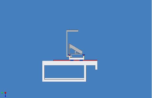

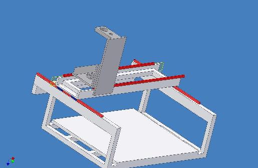

Chciałbym rozpocząc budowe frezarki o polu prracy 800x700x250.
Maszyna ma grawerowac piaskowiec i sporadycznie granit. Chciałbym tagze obrabiac aluminium.
konstrukcja stalowa z profili 40x40x4 i 80x40x5 wzmocniona płaskownikami 15x50.
Szkic przedstawia ogólny układ budowy maszyny załozony przezemnie.
Prowadnice kwadratowe 15 i sruby kulowe 16 w każdej osi. (na szkicacz nie ma srub i prowadnic w osi z)
co do elekroniki to wrzeciono, serwa i napędy bedą takie jakie mi sie uda kupic do 12 000zł
Prosze o pomoc czy to dobra konstrukcja ramy czy moze lepiej zrezygnowac z ruchomej bramy i zbudowac frezarke z stałą bramą o olu 800x400x200?
Chodzi mi o dużą stabilnośc i szybkośc pracy.

o już są :) tylko ze jakoś nic z tego nie kumam gdzie co jest, do kamienia wywołuje wrażenie mało sztywnej tak na pierwszy rzut

trochę licha, koledze proponuje solidną wycieczkę po forum

jeśli chcesz wydać tyle kasy, to przeznacz większy % na ramę, więcej materiału pod prowadnicami Y, weź sobie linijkę i sprawdź w którą stronę ją łatwiej zgiąć, wyciągnięte wnioski wykorzystaj w projektowaniu, a pod prowadnicami X dal bym parę słupków jeszcze.
