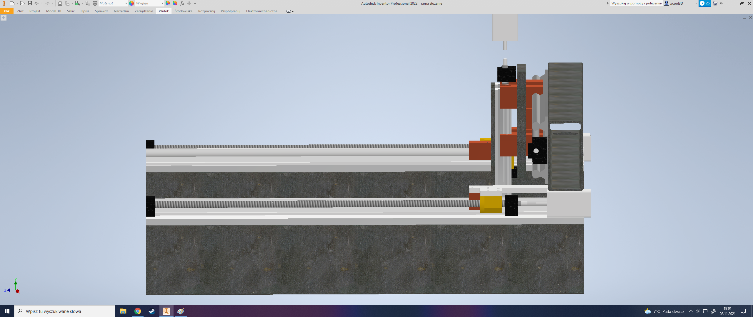

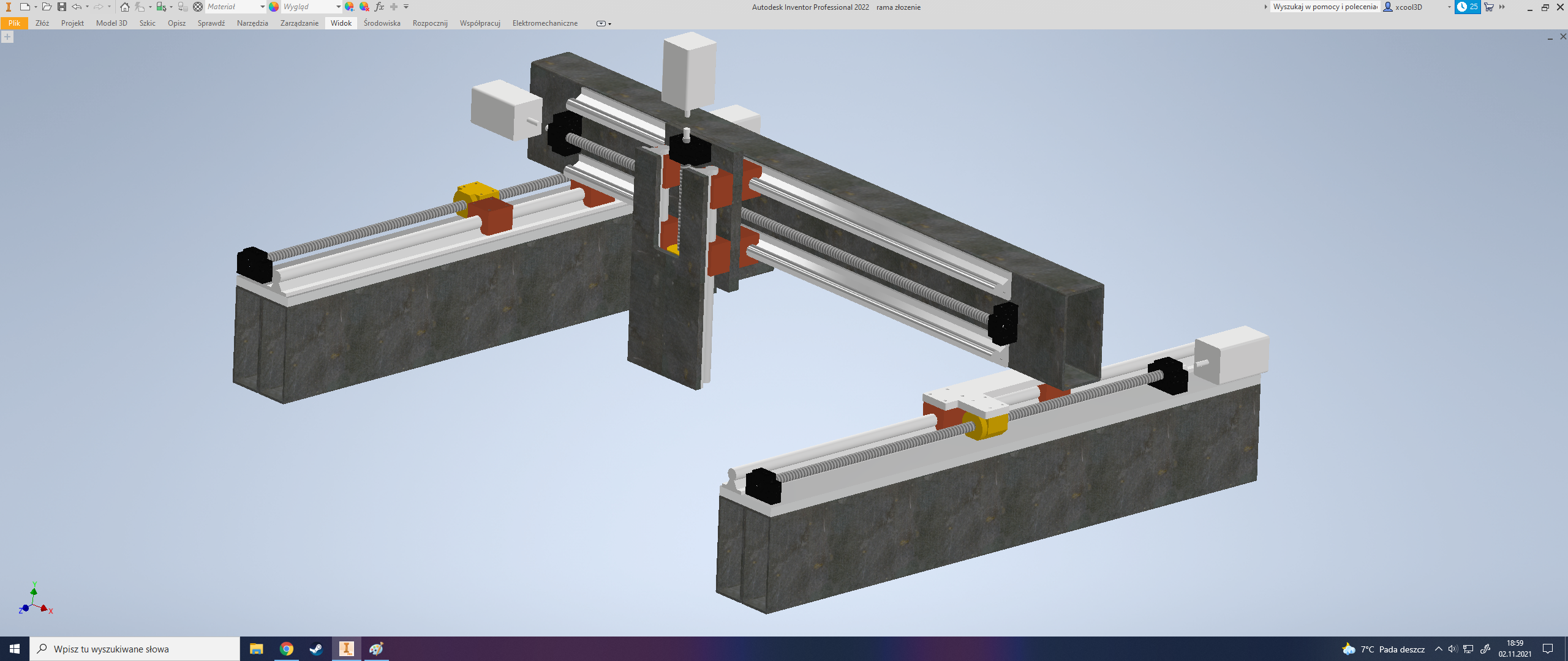

Witam, jestem Karol chciałbym prosić o pomoc przy budowie/projektowaniu frezarki. CNC oczywiście.
Założenia to konstrukcja skręcana stal / aluminium. Część stalowych blach chcę zamówić ciętych na ploterze, reszta to profile stalowe i płaskowniki aluminiowe. Mam dostęp do dobrej wiertarki stołowej więc trochę mi to ułatwi sprawę i chcę co się da zrobić samemu głównie ze względu na ograniczenie kosztów.
Przeznaczenie głównie MDF, drewno i sporadycznie aluminium.
Szybki opis tego co już zaprojektowałem.
Belka bramy profil stalowy 160x80x5 (długość 1250)
Podstawa bramy 4 profile stalowe 160x60x4 po dwa na stronę plus na wierzch tych profili płaskownik alu 120x15 (dłogość 1000)
Krzyżak osi Z dwie połączone płyty stalowe grubości 10mm
Mocowanie wrzeciona płyta stalowa 10mm (może grubsza)
Podstawy belki płyta stalowa 20mm (na projekcie szara gdzieś kolor się zgubił)
Podstawa tego ustrojstwa jeszcze nie wymyślona (chętnie posłucham propozycji)
Części które już posiadam:
Wałki liniowe podparte SBR20 (4x 1000, 2x500), łożyska liniowe (12szt.).
Części do zamówienia:
Śruby kulowe 1605 (2x800, 1x1000, 1x200), nakrętki (4szt.), bloki łożyskujące BF12(4 komplety)
Serwa 4szt. myślałem o czymś takim NEMA24 4NM 4A (jeszcze do przemyślenia daleka droga)
Wrzeciono do przemyślenia (zależnie od budżetu... też jeszcze daleka droga)
Obrazek Obrazek

coś jak offred albo raczej bzt, chociaż kolega plotsromplex podobny układ stosował, ciekawe czy nadal tak robi.
Pry korkowcach jedną oś trzeba wziąc jako podrzędną, uklad master i slave, tak srednio to dziala, no ale dziala. Bo strojenie serwa podrzednego to jazda na całego, bo trzeba oba razem na dwa okienka stroicielskie speed - position.

Mówisz że trudniej to wysterować? Niby do montażu sterowania jeszcze daleka droga ale warto już o tym myśleć. Narazie sama konstrukcja, montaż wszystkiego. W tym tygodniu zacznę skręcać bramę jeśli czas pozwoli. Konstrukcyjnie wydaje mi się że powinno być w miarę sztywne, między belką bramy a mocowaniem łożysk dodałem jeszcze takie żebra przykręcane żeby się nie chwiała.
A jak oceniacie śruby kulowe 1605? Nie za mały będzie skok? Niby na zabójczej prędkości mi nie zależy ale nie wiem jaka będzie różnica będzie w porównaniu do 1610. Brak doświadczenia :|

Pomyśl nad zastrzałami w osiach
Co do śrub ,1605 i 1610 to szybkość posuwu i siła na śrubie wg mnie bierz 1605 ,im tańsza tym szybciej luz złapie wsteczny
