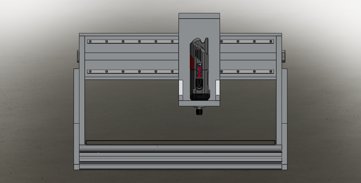

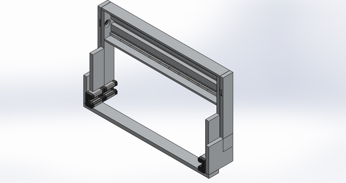

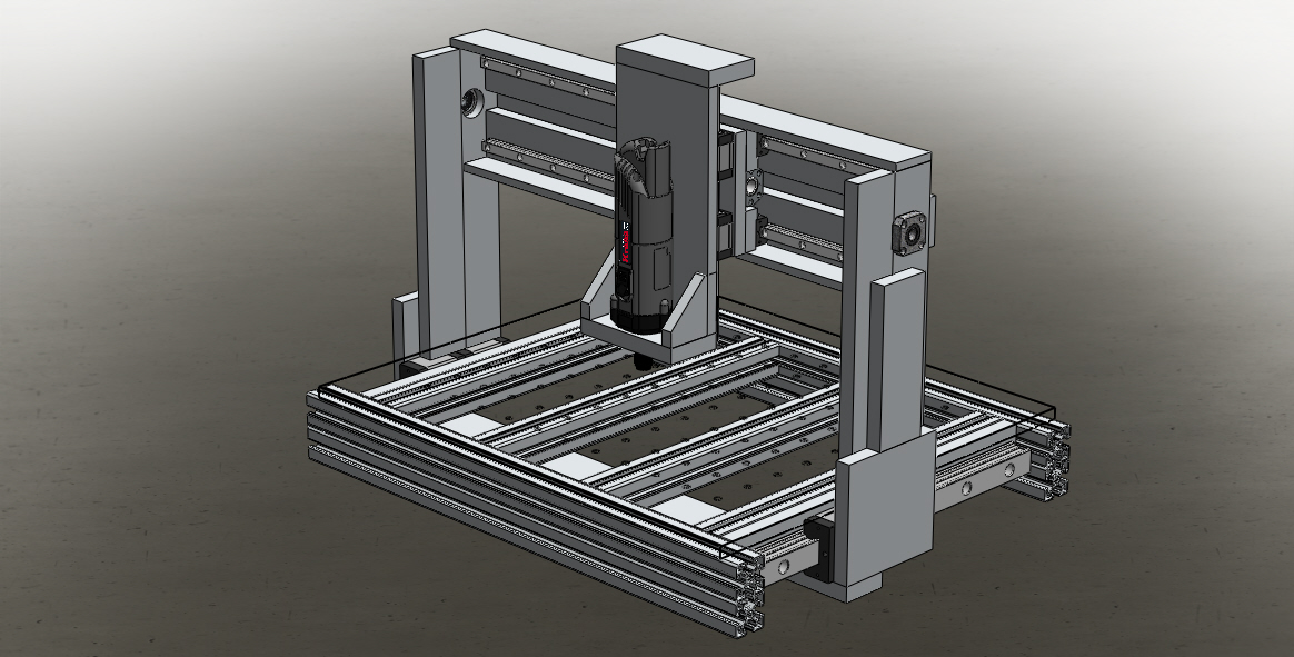

Przyszedł czas na budowę kolejnej maszyny.
Trochę ciężko mi było zebrać się po bolesnej stracie dwóch poprzednich konstrukcji, które prezentowałem na forum (niestety bez finału z w/w względów), ale cóż jestem niestety już uzależniony od CNC i bez własnej maszyny nie potrafię żyć :( Mówią, że człowiek na głodzie jest zdolny do wszystkiego - zrobiłem więc remanent w piwnicy i okazało się, że ze zgromadzonych skarbów da się zrobić jeszcze małego dziwoląga :)
Czemu nie ruchomy stół, przy takim małym polu pracy? Mam może utopijną ideę wydłużenia blatu z 320mm do 1m, jak się trochę odkuję finansowo. W przedstawionym niżej projekcie wykorzystałem każdy kawałek materiału jaki znalazłem w piwnicy. W tej chwili budżet wynosi 0zł. Brakuję mi formatki na stół, 3 płaskowników 60x10x740 i 3 sterowników.
Zbierzmy do kupy:
1. Pole pracy: 530x320x170
2. Prowadnice szynowe: X - 15x680, Y - 35x480, Z - 20x320. Wszystkie Bosh rexroth.
3. Śruby kulowe 1605 w każdej osi (chińskie)
4. Silniki 3 x 3,5Nm (trochę duże, ale takie mam)
5. Przekazanie napędu: przekładnie pasowe 1:1 w każdej osi
6. Konstrukcja z formatek alu 20mm, tylko plecy osi Z z formatki 15mm oraz 3 płaskowniki 60x10 dla usztywnienia osi X i blat stołu z formatki 15mm. W podstawie kilka profili Bosh-a 45x45. Dodam jeszcze jakieś 4 wibroizolatorki, żeby całość można było na stole postawić.
7. Wrzeciono Kress FME 1050W
8. Sterowniki: pewnie 3x 4,2A/80V (kupię na końcu). Płytę główną mam na 4 osie
9. Oprogramowanie: Linux CNC

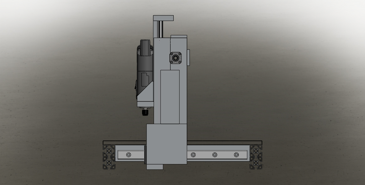

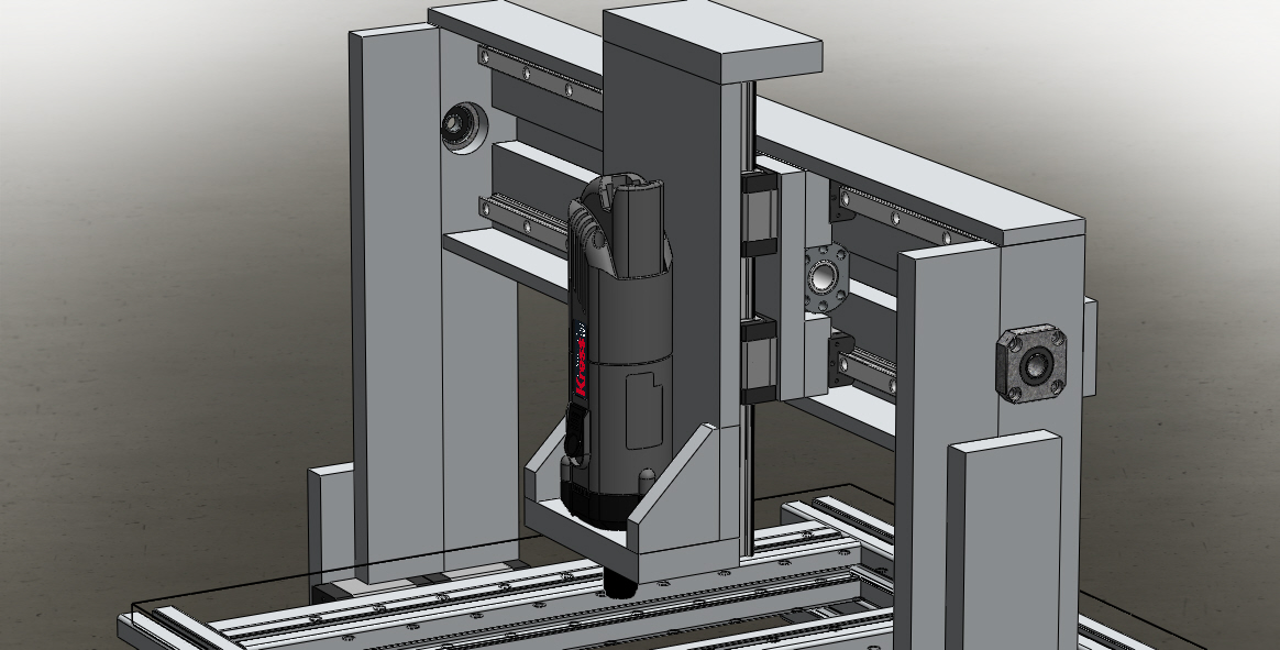

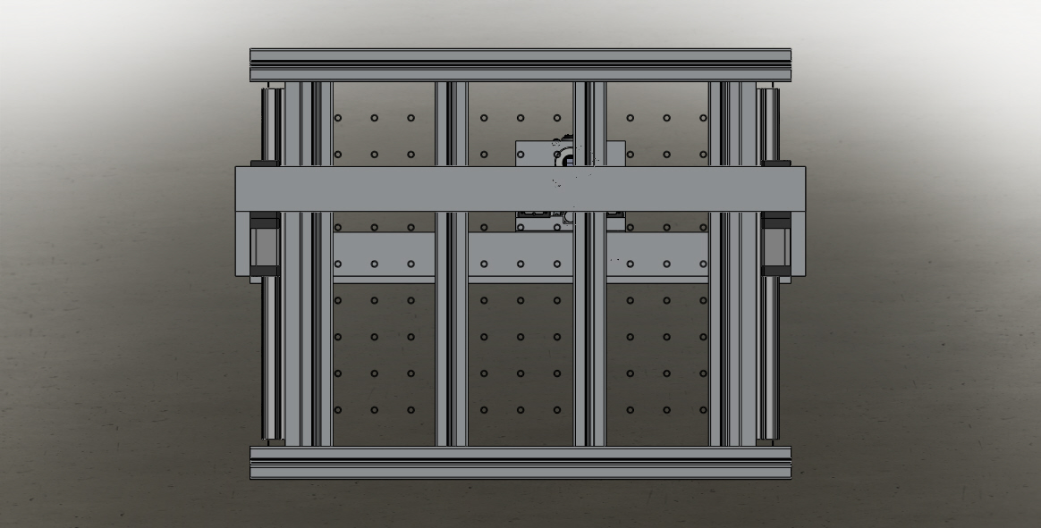

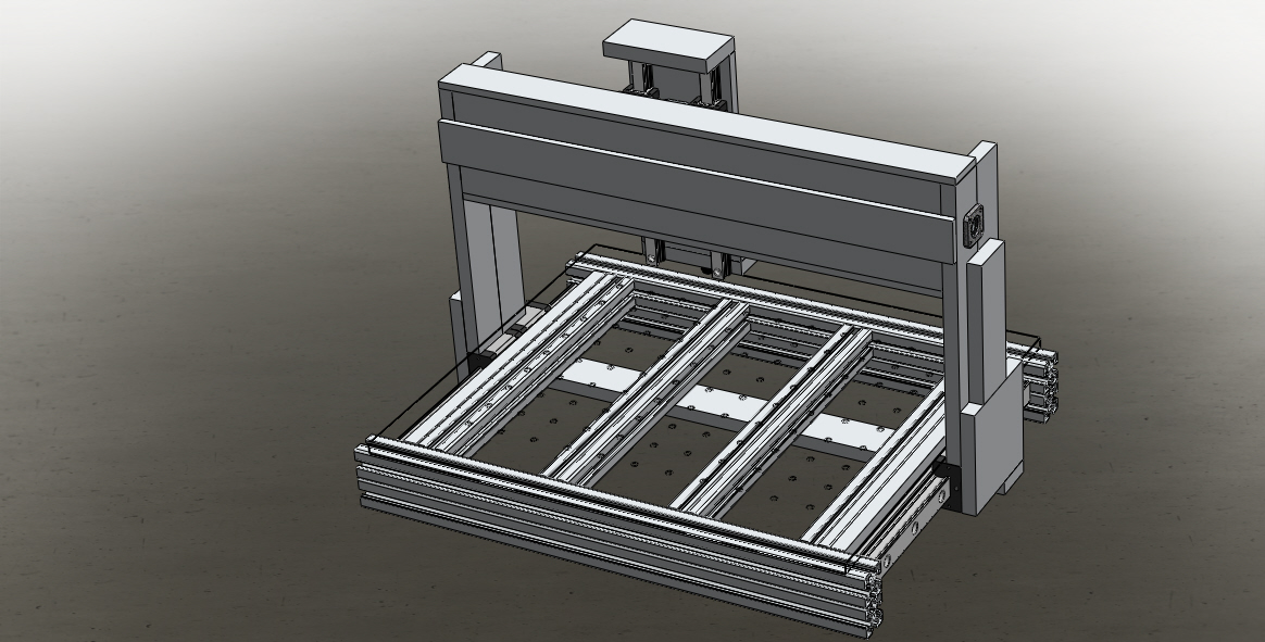

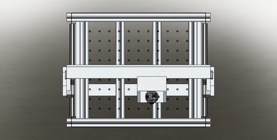

Tak to sobie wyobrażam (w pliku pdf są rzuty, na których podałem kilka istotnych wymiarów):
- widok ogólny
- bok
- przód
- góra
- od dołu
- brama z tyłu
- zbliżenie osi Z

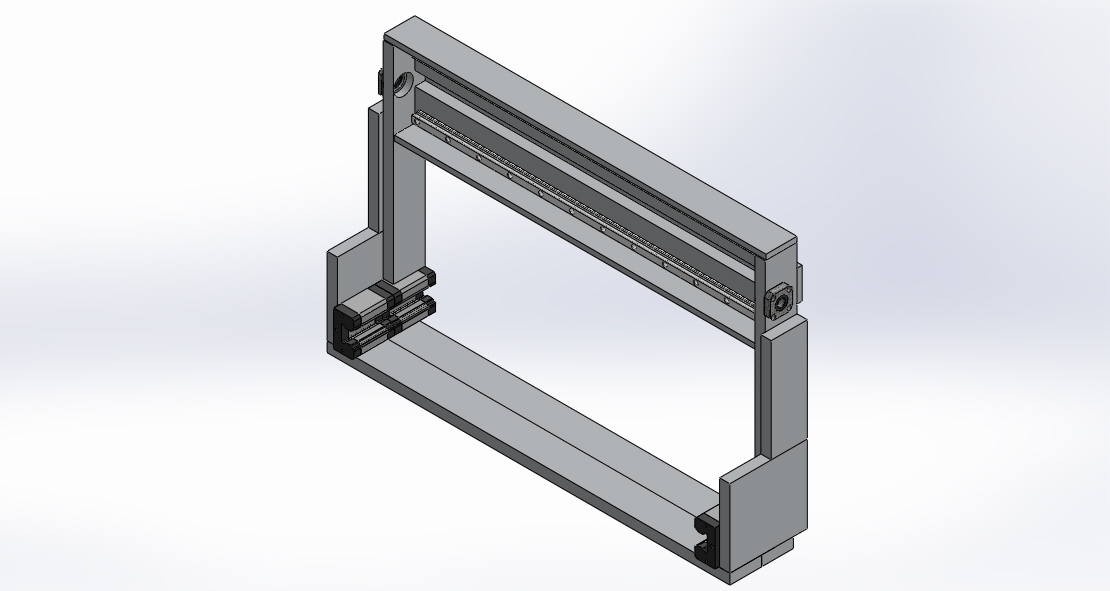

Proszę o uwagi, jakby coś się komuś rzuciło w oczy. Sam nie wiem czy nie przekombinowałem tej bramy i zastanawiam się czy nie lepsze byłoby poniższe rozwiązanie:
a jak dłużej o tym myślę to może to jest jeszcze lepsze:
Jakieś klocki 60x60x20 żeby wstawić nad drugi wózek jeszcze wykroję.
koncepcja01.PDF
(233.97 KiB) Pobrany 427 razy

ursus_arctos
Posty: 2083
Post napisał: ursus_arctos » 08 maja 2013, 01:47
Dwie uwagi:
1. Na rysunkach nie widzę nigdzie nakrętek pociągowych. Trzeba przemyśleć ich montaż.
2. Jeżeli brama ma być napędzana centralną śrubą, to rozstaw wózków wzdłuż prowadnic bramy musi być dużo większy. Maszyna teraz ma układ "poprzeczny" - tzn. oś X (ruch po bramie) ma większy zakres, niż Y (ruch bramy). Przy napędzie centralnym 1 śrubą lepiej jest, odwrotnie. Najlepszym rozwiązaniem jednak jest napęd dwustronny (co wprowadza dodatkowy koszt śruby, łożyskowania i koła pasowego). Przy napędzie dwustronnym brama może w ogóle nie mieć dolnej belki, co upraszcza konstrukcję.

Post napisał: ezbig » 08 maja 2013, 02:07
ursus_arctos pisze:Dwie uwagi:
1. Nakrętki są już umieszczone w krzyżaku, który mam już rozpracowany, a pod stołem jeszcze wrysuję, chociaż tam to formalność
2. Brama będzie napędzana centralnie, ale zauważ jaki małe mamy tu pole pracy. Rozstaw między szynami to tylko 644mm. Ćwiczyłem już napęd dwustronny, z dwoma silnikami, ale tam miałem rozstaw 900mm. Mam jeszcze jedną śrubę kulową i zastanawiałem się nad użyciem tutaj dwóch, ale stwierdziłem że przy takim małym rozstawie i dwóch tak dużych wózkach to już przesada. Te wózki są olbrzymie, razem mają 16 cm długości więc chyba nie jest to za mało w stosunku do gabarytów (obciążenie dyn. jednego to chyba ponad 2 tony).
