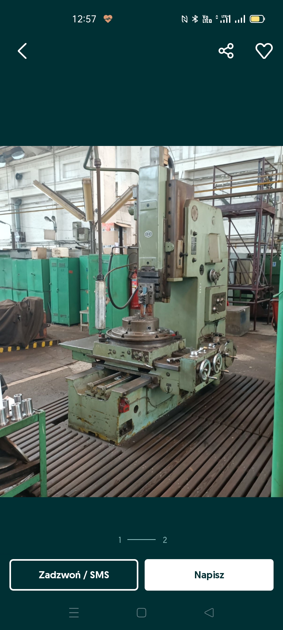

Cześć,
Panowie czy ktoś przerabiał suwak na oś z? Mam zamiar przerobić dłutownice z załącznika na frezarkę CNC, napędy serwo albo serwokrokowce, na suwak chciałbym wrzucić elektrowrzeciono. Jak ze sztywnością dłutownicy w kontekście frezowania w stali? Gra warta świeczki czy odpuścić?

Post napisał: Steryd » 18 gru 2021, 13:57
sztywności Ci na prowadnicach prostokątnych nie braknie, luzów zresztą też ;)

Post napisał: kamar » 18 gru 2021, 14:10
Jak zwykle, zależy co komu potrza.
Mało przejazdu po X ale za to jest obrót. I na pewno nie likwidować dłutowania.
Z CNC to dopiero jest dłutowanie :)

Post napisał: nivr1 » 18 gru 2021, 15:11
Mam na stanie podobna dłutownice tylko że na jaskółkach obydwie osie. Do tego zakresy 500x700 plus stół obrotowy. Zastanawiam się jak ze sztywnością suwaka. Frezowanie głowicami, więc tak myśląc dłużej raczej będzie wrzeciono plus przekładnia stożkowa.

Post napisał: kamar » 18 gru 2021, 15:44
Z dłutownicy frezarki nie robiłem, robiłem z drążarki wgłębnej z zetką na sankach tokarki i elektrowrzecionem.
Do drobniejszych, dokładnych robót idealna. Dłutownicę tylko przerabiałem na CNC.
Jak potrzebujesz taki duży zakres "z" to montuj na suwaku ale z jakimś programowym zaciskaniem.

Post napisał: nivr1 » 18 gru 2021, 17:01
Jak wstawię tam śrubę kulową 3205 plus silnik 12 nm to może nie utrzymać bez blokady? Sęk w tym, że element frezować chciałbym z ciągłym ruchem osi 'z'.

Post napisał: kamar » 18 gru 2021, 17:34
nivr1 pisze: ↑
18 gru 2021, 17:01
czy zastosowanie silnika hydraulicznego przy frezarce ma sens?
Jak ma odpowiednią moc i obroty to w czym problem ?

Post napisał: maciek95k » 19 gru 2021, 01:40
No jak na przykład kolejną zachcianką będzie gwintowanie etc. to już może być to trochę upierdliwe.
Jak dobrze poszukasz, to na forum baaardzo dawno ktoś robił frezarkę z takim napędem. Niestety nie potrafię sobie teraz przypomnieć kto to był.
Jakich gabarytów potrzebujesz i do jakiej obróbki? Bo tak szczerze Ci powiem, że to co opisujesz to kosztowo może wyjść tyle co retrofit jakiejś ciężkiej frezarki już na hartowanych prowadnicach.
Nawet kilka dni temu poszła 6 tonowa maszyna która się wydawała w naprawdę fajnym stanie, z padniętym sterowaniem za 6tys zł.

Post napisał: kamar » 19 gru 2021, 07:55
maciek95k pisze: ↑
19 gru 2021, 01:40
Kawy też nie zaparzy :) Jak człowiek potrzebuje dluuugiej jazdy po "z" to co mu po grzmocie.
O zaciskaniu pisałem nie pod katem utrzymania na śrubie tylko skasowaniu luzów.
Jak wyprowadzisz suwak bezluzowo to śruba i mniejsza sobie poradzi.
