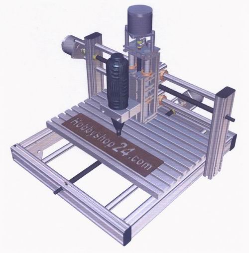

Dokładne plany frezarki.
Język niemiecki
Plany są zapisane jako pliki jpg
Język niemiecki

Ekonomem co prawda nie jestem ale cena około 2000-3000zł jest dużo od cen maszyn u naszych rodzimych producentów. Widziałem oferty podobnych urządzeń za około 6-7 tysięcy.
Konstrukcja 2000-3000zł
Sterowniki 3x150zł=450
silniki 3x200zł=600zł
Czyli koszt takiej maszyny to około 3050-4050zł.
Oczywiście ceny silników i sterowników są przybliżone bo można kupić tańsze lub droższe, ale to co oferują nasi sprzedawcy w swoich maszynach powinno się mieścić w tych granicach.
Domyślam się że mając swój warsztat można by było obniżyć koszty części mechanicznej o połowe bo te profile z których wykonana jest maszyna nie są specjalnie drogie.

widze duze zainteresowanie profilami powiem krutko z mojego punktu widzenia mozna na nich oprzec budowe co najwyzej plotera rysujacego tnacego czy do styropianu co do budowy frezarki grawerki uwazam ze nie beda sie nadawac ze wzgledu na ich konstrukcje i przeznaczenie
profile te sluza do zabudowy wystaw itp a nie to montowania tego typu konstrukcji ktore przenosza spore obciazenia ze wzgledu na ich mala sztywnosc jako konstrukcji dlatego uwazam ze frezarka na nich wykonana nie bedzie miala odpowiedniej sztywnosci bez odp zabiegow ktore sa trudne do wykonania ze wzgledu na skomplikowany ksztalt profilow
zreszta warto przypatrzec sie na stronach producentow ploterow graweskich jak oni wykonuja czesc poruszajaca sie wraz z glowica tzw brame jest to zazwyczaj gruba blacha alu 10-15mm + 2 prety prowadnice odp ulozyskowane dot osi y i z stol z osia x moze bys z dowolnego metalu np ze stali i jest to alternatywa gdyz tansza od alu przykaldowo plyta 12mm 1x1m w centrostalu 511zl mozna sie tez pokusic o blache stalowa i ciac laserowo jak rchobby ale potrzeba ty troche wiedzy alby bylo to sztywne dobry mechanik jest w stanie to zaprojektowac wada jest niestety masa
innym problem jest np moc silnikow silnik z duzym momentem moze ta konstrukcje pokrzywic bez problemu pozatym sa to amatorskie maszyny wiec i tak nie uzyskamy jakis kosmicznych predkosci dochodzi jeszcze problem doboru predkosci skrawania przecierz to tez istotna sprawafrez musi sie wyrobic
ja planuje w swojej konstrukcji brame zrobic z blachy alu dodatkowo ja usztywnic belka tylu os x stol ze stali ale to sie jeszcze moze zmienic chce zrobic konstrukcje stabilna moc i tak nie ma znaczenia natomiast bede uwzglednial ew wymiane silnikow na mocniejsze

Trochę źle sprecyzowałem pytanie. Zastanawiam się czy kupując profile u naszych rodzimych dystrybutorów profili + cena za cięcie i wiercenie według planu nie wyjdzie drożej jak gotowy kit do samodzielnego montażu oferowanego przez http://www.hobbyshop24.com/ pozdr. rena

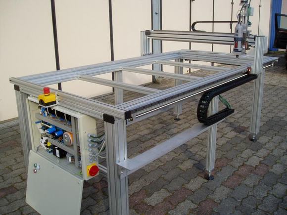

do chomikaaa...co ty piszesz "powiginać profile "? poogladaj sobie wpierw na www jakie cuda robia z takich profili moze jeszcze nie widziałes wszystkiego ?.. , pozatym zciagnij sobie katalog KANYA i zobacz zdjecia co robia z takich profili takie frezarki to pchełka w porównaniu do konstrukcji maszyn jakie montują z nich
[ Dodano: 2004-11-15, 10:27 ]
jeszcze mała fotka czy taka maszyna nie jest profesjonalna ? zapewne zrobi to co trzeba i jest raczej do plastiku -drewna itp stal raczej odpada

Jeśli chodzi o tą"profesjomalną" maszynę to to jest poprostu ploter tnący.
co do sztywności to niestety w najdłuższej osi będzie dosłownie mizerna bo jest na bardzo długiej prowadnicy w postaci wałka, a to samo przez sie będzie się gieło choćby od samej bramy. Pomijam już siły od frezowania.
