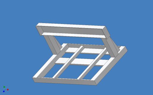

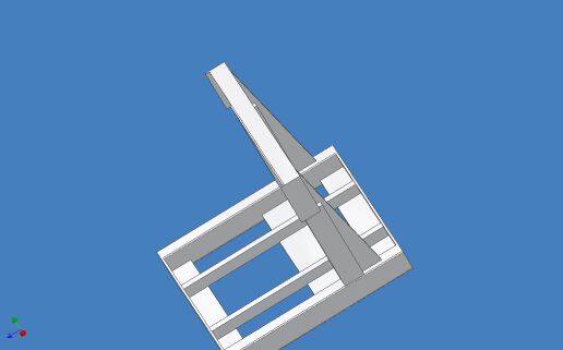

Z tego chcę zbudować maszynę. Na początek zrobiłem projekt ramy na podstawie profili które posiadam. Prosiłbym o uwagi, ewentualnie co poprawić, moim zdaniem takie rozwiązanie da sztywnosc wystarczającą do drewna i alamunium. Ciężar ramy bedzie około 150kg.

Na poczatek zycze powodzenia podczas realizacji projektu... naprawde warto...
a taka pierwsza uwaga to zastrzały które dales za pionowymi profilami bramy dał bym z przeciwnej strony i powiekszył (gdzies na forum ktos wspominał ze najlepiej jak siegaja do 1/2 pola roboczego Y.. t/j "polowy stolu"

Jestem w trakcie budowy podobnej maszynki aczkolwiek mniejszej
https://www.cnc.info.pl/topics60/maszyn ... vt7422.htm
rzeczywista realizacja "troche" odbiega od pierwszego projektu (m.in kilka rzeczy jest spawanych, zupelnie inaczej wygladac bedzie os Z) ale to sie pochwale jak skoncze.
A w Twoim przypadku abys uzyskal 1200 w osi Y to walki musialyby byc minimum 1400-1500 , a to bez podparcia nie bedzie sztywne, podobnie os X. Takze proponowalbym zastosowac lozyska otwarte i walki podparte, ja wszedzie poza os Z mam walki podparte 25 i lozyska otwarte do tego. Do os Z mam lozyska zamkniete w obudowach + walki 20, ale ta os jeszcze w proszku.
Usztywnienia podpor z blachy dalbym bardziej "do tylu" nawet kosztem tego, ze pojawi sie przerwa pomiedzy plaskownikiem a profilem u podstawy.
No i zastanowilbym sie nad podobnymi wzmocnieniami w osi Y.

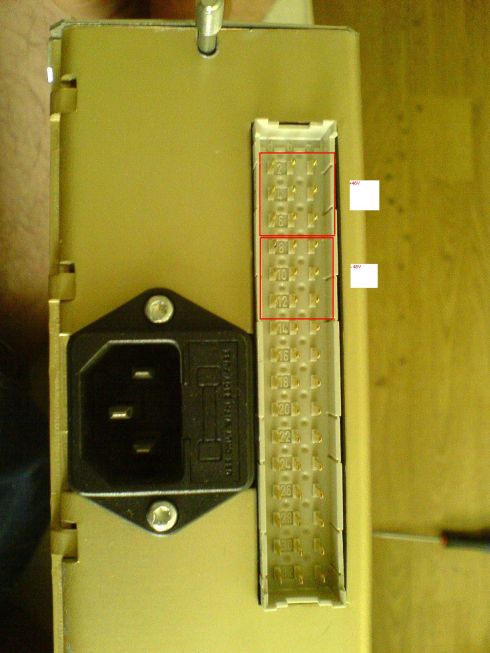

Kurde, fajna zabawa, teraz polutowałem całe sterowanie, zasilacz mam norweski 46V z szafy sterowniczej 1100Watt, mysle ze prędkosci uzyska na tym niezłe.
[ Dodano: 2008-02-25, 19:06 ]
Tylko zasilacz mam dziwny, wtyczka w jakims rumuńskim standardzie. Nigdzie nie ma takiej....
Musze kupic małe wsówki i ponakładac na piny, inaczej nie pójdzie.

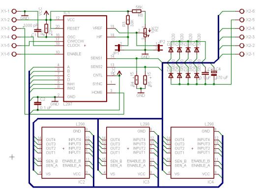

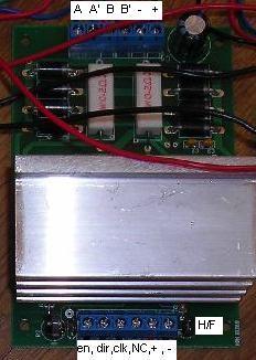

Także schematy i zdjęcie sterowników... co o nich sadzicie?? Bedzie grało??
[ Dodano: 2008-02-25, 19:10 ]
schemat sterownika

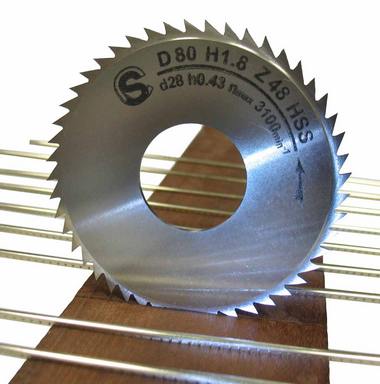

Wrzeciono będzie prawdopodobnie Elte albo Kress, zobaczym. Moc 1kW wystarczy.
I chciałbym zrobić oś Z zeby mozna było zamontowac pionowo lub poziomo wrzeciono.
Chodzi o to by dało sie zamocować tarczę do nacinania slotów na podstrunnicy.
Moze to głupie ale cholernie mi potrzebne.
