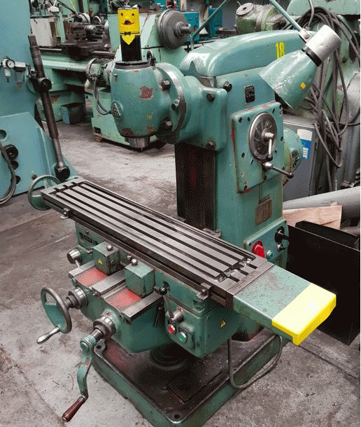

Witam. Mam frezarke Tos FA2H, stoi u mnie już naście lat w spadku po dawnym warsztacie. Kiedyś pamietam była na niej głowica pionowa lecz na obecną chwile juz jej brak. Niestety nie mam zadnych informacji jaki był to typ głowicy, próbuje sam jakoś zdobyć ale ze moja wiedza w poszukiwaniu części do tego typu maszyn jest bardzo ograniczona proszę o pomoc w pozyskaniu informacji gdzie można zdobyć taką głowice? Moze ma ktoś jakies info gdzie szukac, moze ktoś ma na zbyciu? Jaki dokładnie model typ głowicy bedzie pasował do mojej frezarki, czy mozna zaadoptować od innego modelu lub ktoś to buduje, przerabia. Dziekuje za kazdą podpowiedz 🙂
Zdjęcie z internetu takiej samej frezarki z głowicą...

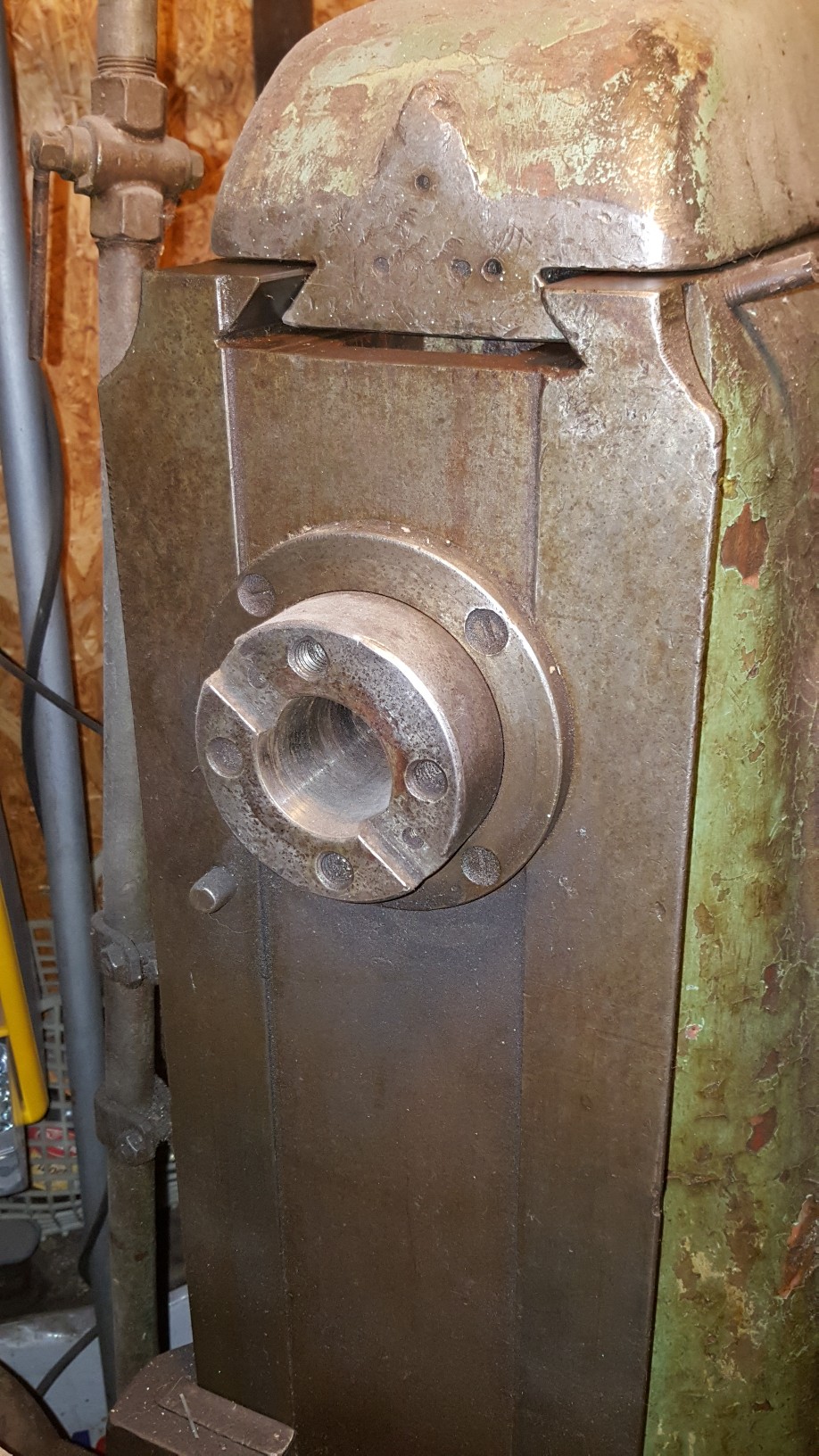

Ciekawe. Wygląda na to, że głowica jest mocowana za jaskółkę z zewnatrz. Znakiem tego każda odpowiednio szeroka głowica z pasujacym stożkiem da się zamocować.

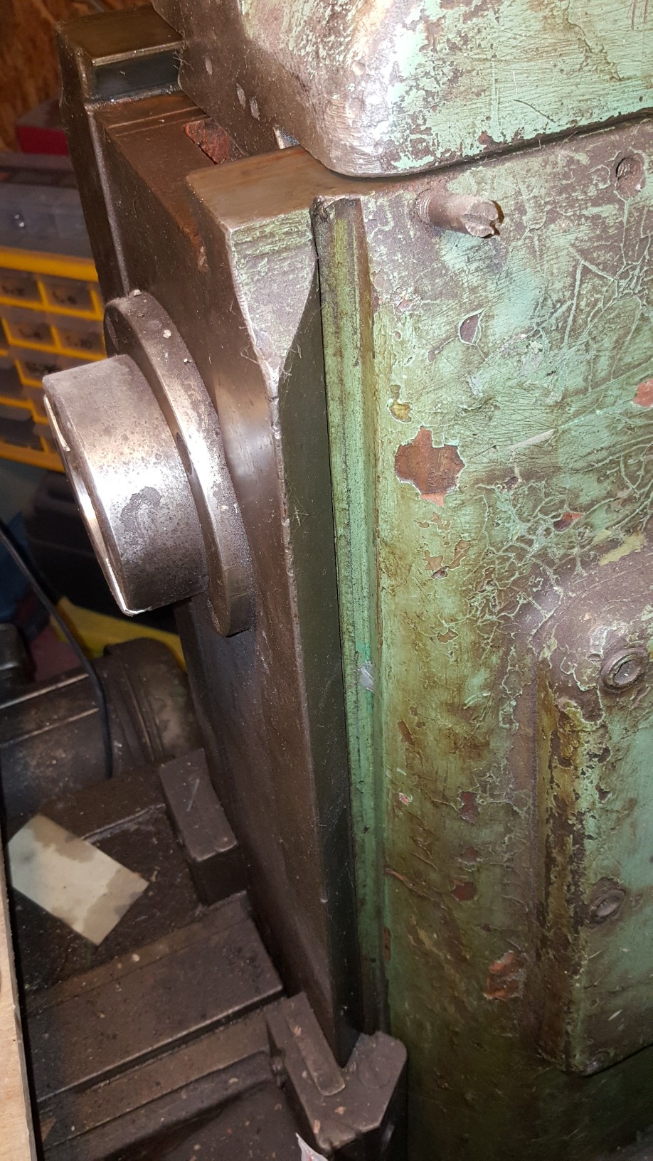

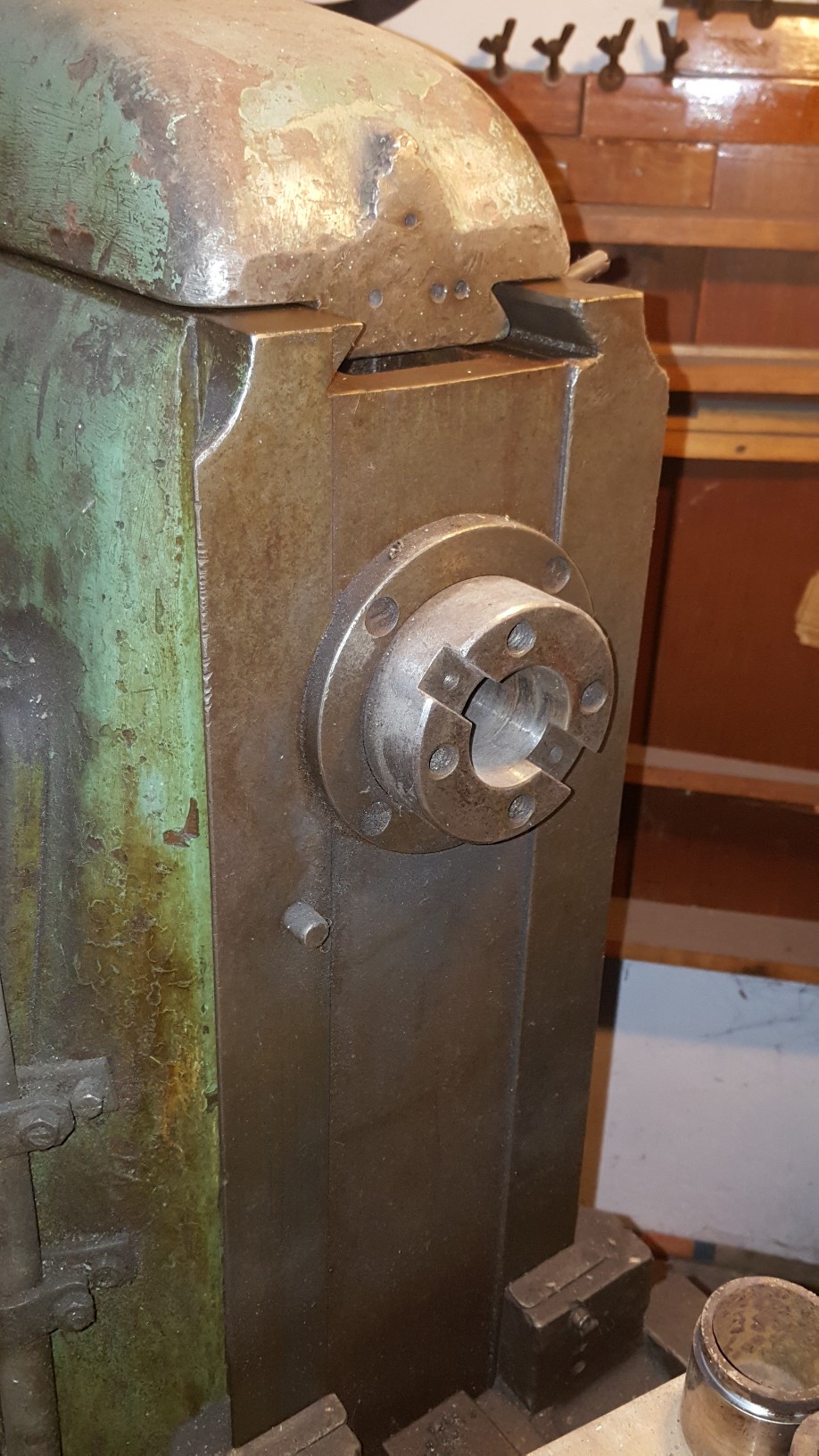

Tak to wygląda, fotki mojej frezarki i miejsca montażu głowicy

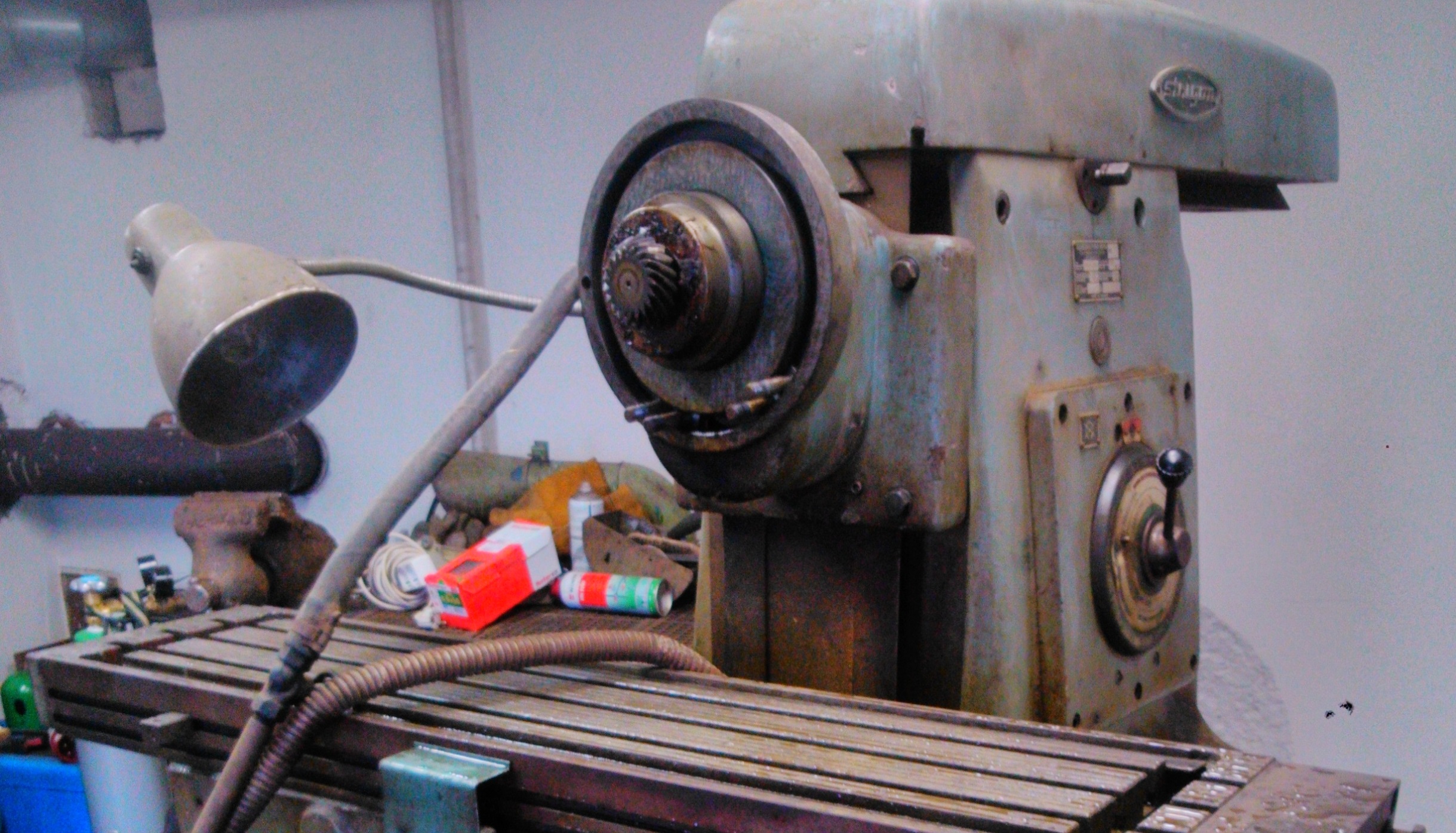

Głowica wygląda prawie identycznie wraz z mocowaniem jak w węgierskiej Strigon ME250. (Brak pinoli w TOS) Wrzeciono SK40 2200 obr. W mojej tryb nacięty na wałku na ostatnim zdjęciu był uszkodzony i ponoć (wg czeskiego forum :D ) to częsta przypadłość tych modeli.
