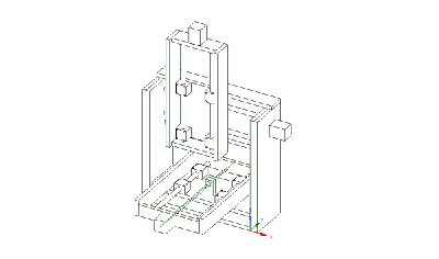

Frezarka sklejkowa 300x200x150
Post napisał: Asad6 » 27 lis 2015, 02:15

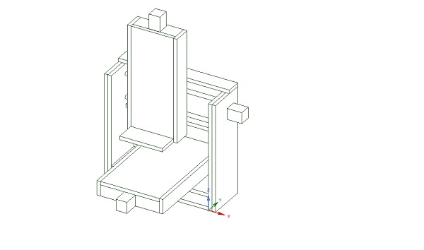

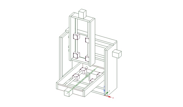

Witam chciałbym przedstawić swoje drugie podejście do tematu cnc które mam nadzieję zakończy się sukcesem :oops:. Materiał jaki chcę wykorzystać to: sklejka 18mm, prowadnice 20mm, łożyska liniowe w obudowach, śruby trapezowe 10x2 wraz nakrętkami poliamidowymi (jedna na oś), silniki 1,89Nm oraz sterownik na tb6560 "chińczyk". Wrzeciona jeszcze nie wybrałem zastanawiam się nad miniszlifierka proxxona lub tanią frezarką górnowrzecionowa, takie elementy jak mocowanie silnika czy nakrętki nie zostały jeszcze umieszczone na modelu ale najprawdopodobniej wydrukuje je z ABS. Proszę o ocenę konstrukcji a przede wszystkim opinie gdzie jest za mało sklejki. Materiały jakie chciałbym obrabiać to przede wszystkim drewno, plastik oraz okazyjnie aluminium :lol:
