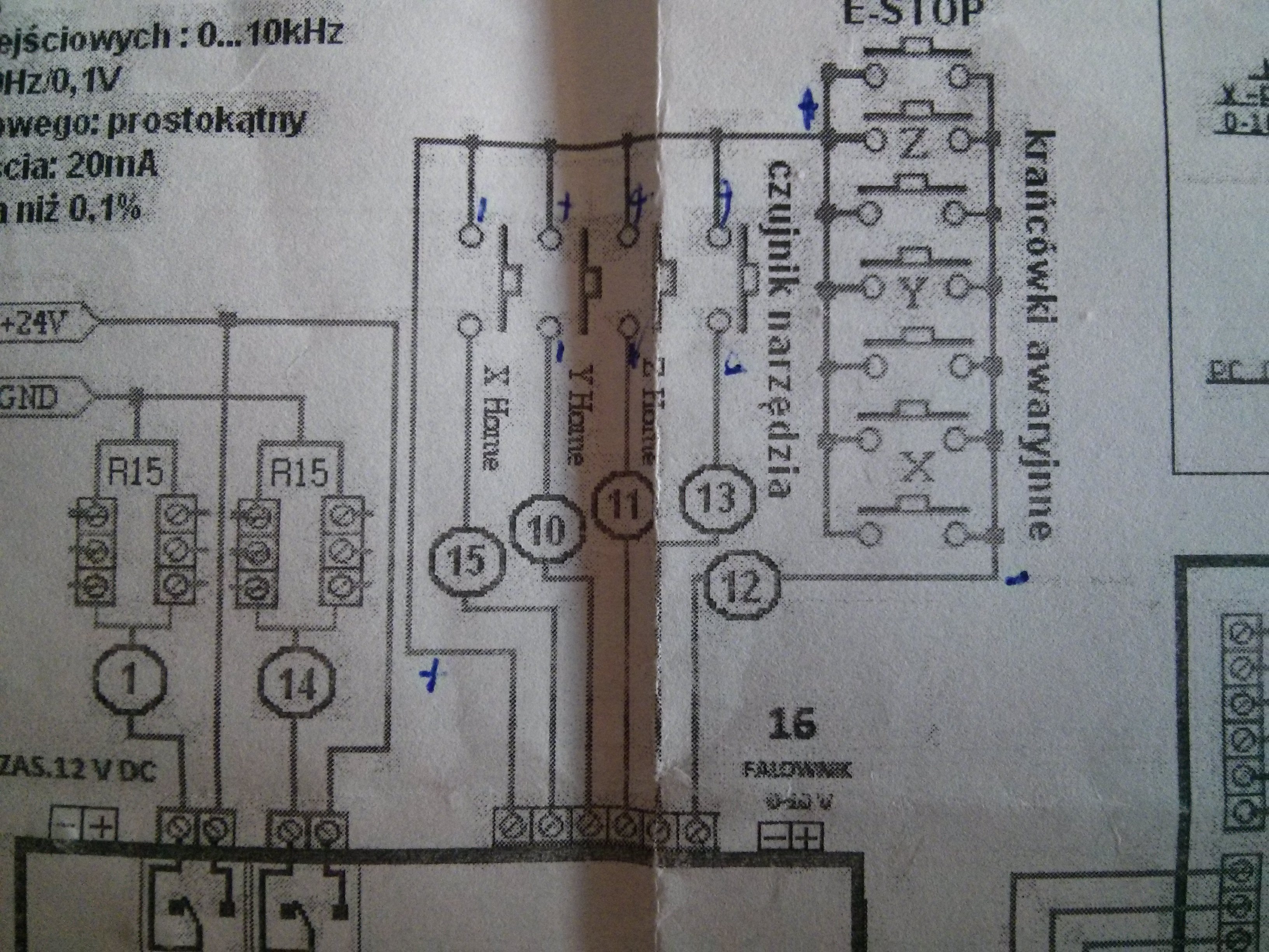

Oczywiście wszelkie uwagi mile widziane, jestem początkujący w tej dziedzinie i dopiero się uczę.
Teraz przejdę do pytań jakie mam do osób z większym doświadczeniem ode mnie :
Silniki jakie posiadam plus sterownik:
Z racji tego, że mam silniki 2.8 A, zworki na sterowniki ustawiłem :
1.OFF 2.OFF 3.ON
Microstep 32
5.ON 6.ON 7.ON 8.OFF
Czy mikrostep 32 jest Ok ??
W samym programie mach 3 opcja ‘’dostrajanie silników ‘’ jakie prędkości deklarować żeby praca była optymalna ?? Obecnie mam ustawione steps per MM 2000 prędkośći XYZ 1070, przyśpieszenie 260 przy chwilowej pracy silniki dość się grzeją i tu problem się pojawia nie chciałbym ich spalić ;/
