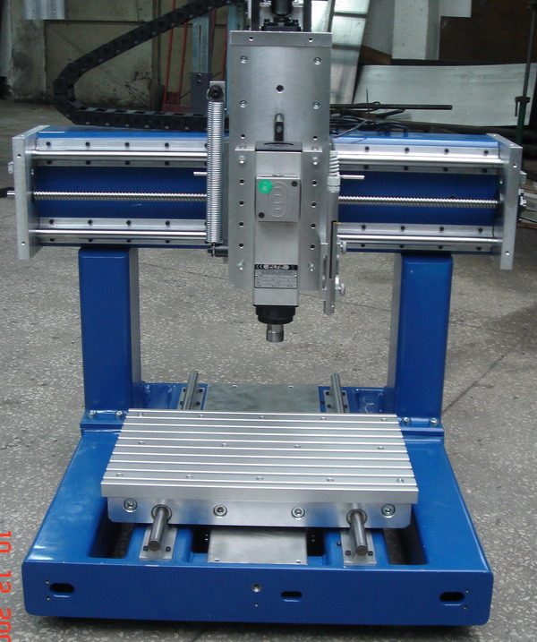

Jako pocztkujacy konstruktor frezarki mam pewne pytanie.
Czy w przypadku doboru lozysk na poszczegolne osie nalezy uwzgledniac mase blachy do ktorej jest zamocowane wrzeciono? Czy nalezy uwzgledniac mase poszczegolnych elementow (srub, samych lozysk itp)? Czy uwzgledniamy tylko sile dzialajaca na os, np. 150kg.
chodzi mi o konstrukcje jak na zdjeciu glownie o osie Y oraz Z.

zależy jak dokładnie chcesz te obliczenia zrobić ale ogólnie ....tak...uwzględnia się.
Ma to znaczenie jak chcesz szybką maszynkę zrobić a masa ma wpływ na obciążenia dynamiczne działające na łożyska.
Wzory do obliczeń są podawane przez producentów i dystrybutorów łożysk w katalogach

to jest projekt frezarki dydaktyczny do szkoly
jezeli mamy uwzglednic sile dodatkowa okolo 150kg do kazdej osi to czy waga np blachy pod wrzeciono (ok 4kg) i damych lozysk (jakies 1kg) czy jest ona az tak duza zeby ja uwzglednic. przeciez nie bedzie miala az tak duzego wplywu na wartosc obciazenia dynamicznego.
jezeli obiciazenie dynamiczne na maks na lozysko wyjdzie man zalozmy 350 N a dobierzemy lozysko o np C=420 N czy wtedy mozna pominac wage elementow ukladu wspomnianych wczesniej.
jezeli nalezy ja uwzglednic to jak ja zredukowac do osi wrzeciona? Czy mozna skorzystac z twierdzenia Varignona?
