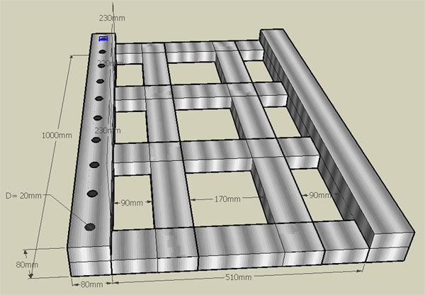

Post napisał: KrissMon » 20 maja 2009, 15:06
Podstawę frezarki wyobrażam sobie w ten sposób co na poniższym zdjęciu, te otwory po lewej stronie są takie samo od spodu i służą do skręcenia tych dwóch profili, śruby będą umieszczone co mniej więcej 10cm, Czy takie coś może być ?? czy z tą kontrukcją będą problemy?. Tych profili 80x40 mam ładnych kilka metrów i chciałbym to jakoś wykorzystać ale jak to jest duży problem to poszukam profilu 80x80

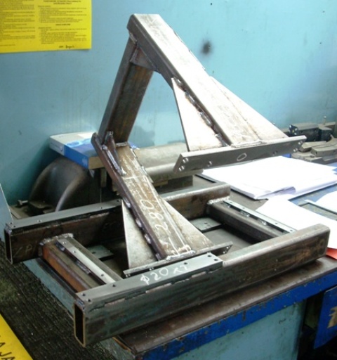

Jeśli będziesz to spawał, to skręcanie śrubami nie ma sensu. tylko się urobisz z wierceniem, a wzmocnienie konstrukcji będzie znikome.
Normalnie pospawaj to odcinkowo, tak jak na zdjęciu poniżej wspawane są trójkąty wzmacniające:
Pełny - ciągły spaw jedynie w miejscach łączenia belek.
Użyte tutaj profile to dokładnie 80x40x5 mm - jedne na "stojąco" a drugie na "leżąco".
Trójkąty z blach 6 mm, na dole - kwadraty z 10 mm, płaskowniki do łączenia podstawy i bramy - też 10 mm grubości.
W miejsca montażu prowadnic - dołóż płaskownik 8-10 mm pod prowadnice (na zdjęciu - na leżących profilach jest wspawany pod montaż wsporników prowadnic - w tej wersji dla prowadnic bez podpór). Po spawaniu całości - do wyżarzania odprężającego i piaskowania, później na frezarkę do obróbki płaszczyzn montażowych.

KrissMon pisze:może trochę lamerskie pytanie, ale czy mogę w podstawie użyć profili 80x40 ale połączonych ze sobą (jeden na drugim) np. w trzech miejscach skręcone śrubami i jeszcze punktowo pospawane (będzie wtedy 80x80 ) czy takich rzeczy się nie robi?
Robi sie takie rzeczy :-) pracy troche więcej ale można zastosować takie rozwiązanie
