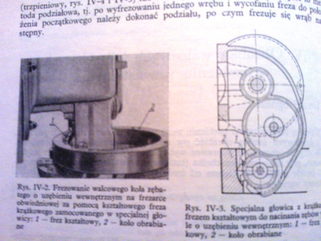

Z równym skutkiem można na tokarce próbować podzelować buty :)

Post napisał: Tomciowoj » 23 maja 2014, 14:27
Niby się da, ale do większych kół, potrzebny specjalny wąski frez ślimakowy i jeszcze nie spotkałem żeby ktoś tak dłubał praktycznie.

Tomciowoj pisze: potrzebny specjalny wąski frez ślimakowy ]
Ślimakowym to nic nie zrobisz, krążkowym to niby by można ,tylko jak podzielić ?. I po co do tego obwiedniówka.

Tomciowoj, z jakiego źródła dorwałeś to zdjęcie ?

Post napisał: Tomciowoj » 23 maja 2014, 21:59
kamar pisze: Ślimakowym to nic nie zrobisz, krążkowym to niby by można po odrobinie .
Dlatego pisałem, że ten ślimakowy "specjalny". Jest to bardziej przeciągadlło nawinięte na walec po linii śrubowej, ma tylko 2 zwoje, pierwszy ząb albo jest najniższy albo najwęższy i stopniowo przyrasta, aż do ostatniego, który robi wrąb na gotowo.
Opisuję co znalazłem w podręczniku Ochęduszki "Koła zębate" z 1971r tom 2 Wykonanie i montaż.
Jutro wrzucę jeszcze skan na którym lepiej widać narzędzie. Ciekawe czy jest w ogóle do nabycia taki frez.

Post napisał: kamar » 23 maja 2014, 22:03
Tomciowoj pisze: i stopniowo przyrasta, aż do ostatniego, który robi wrąb na gotowo.
A ten przyrost do każdej średnicy inny :)
Prędzej buta podzeluje wciskając szpilki konikiem :)

Post napisał: Tomciowoj » 23 maja 2014, 22:08
Sama metoda raczej do większych kół to i pewnie jeden frez pasuje do zakresu średnic jak i w krażkowych, ale tylko zgaduję.

Post napisał: kamar » 23 maja 2014, 22:10
Przeca Ochęduszko pisze wyrażnie - frezem kształtowym, krążkowym :) i po jednym a nie obwiedniowo.
