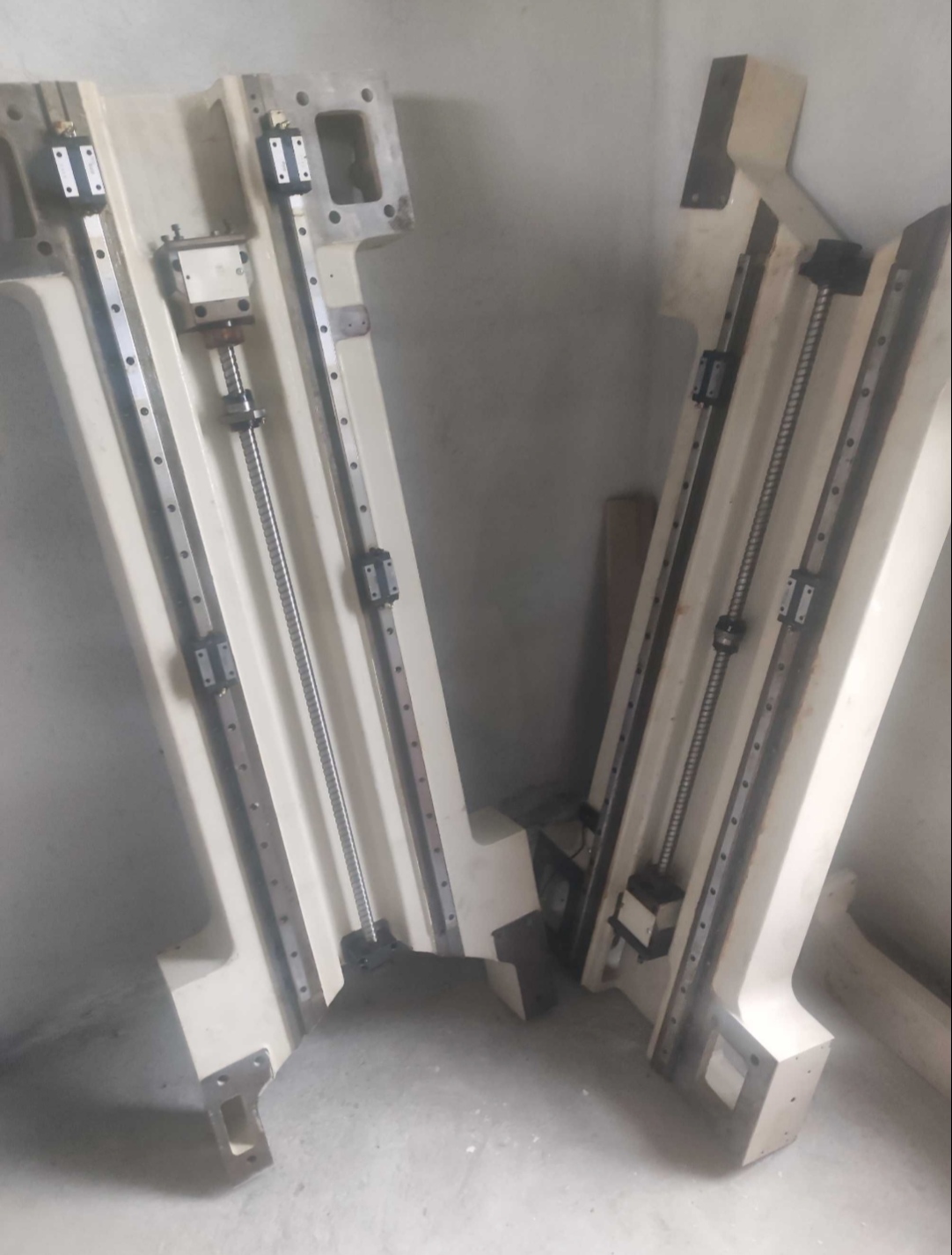

Jakis czas temu kupilem takie oto dwa zeliwne korpusy
Ktorych w przyszlosci chcialbym uzyc aby zbudowac frezarke. Calosc wazy jakies 700 kg w sumie.
Plan byl taki zeby uzyc to co jest ale sie niestety zmienil, chcialbym zrobic konstrukcje sztywna ktora zniesie bardzo duzo, korpusy sa ozebrowane od srodka, wpadlem na pomysl zeby ozebrowanie wypelnic betonem lub najlepiej epoxy granite aby lepiej tlumilo drgania i bylo jeszcze sztywniejsze. Prowadnice w tej chwili sa tam 20mm wiec troche male tymbardziej ze mam stol teowy ktory wazy okolo 350 kg... W przyszlosci zamierzam oddac te korpusy do firmy ktora przefrezuje mi je na nowo pod wieksze prowadnice np 35/40 mm, przynajmniej 35 mam na dmg mori na ktorej pracuje. To samo wozki, robia oczywiscie wypad bo na ta chwile sa tam sruby M5 hehe.

Te korpusy są od maszyn PnP.
Prowadnice są adekwatne do nich.
Jeśli masz zamiar coś rzeźbić na prowadnicach 40mm to daruj je sobie...

Są to góry korpusów z maszyn fuji nxp do nakladania komponentów na płytki drukowane.
PnP - pick and place

Dzieki za informacje, byc moze tak jest, ale nadal uwazam ze jako baza to jest calkiem dobry wybor. Te male srubki m5 sie urwa jak poloze na to 350 kg stol. Wiec dlatego chce tam dac wieksze prowadnice i inne wozki, ludzie buduja frezarki na podstawie bloku silnika a ty mi mowisz zebym dal.sobie spokoj, rozwin swoja odpowiedz prosze

251mz pisze:Te korpusy są od maszyn PnP.
Przecież masz napisane - szyny są dobrane do korpusów pod względem parametrów. Jeśli dasz większe prowadnice to korpusy mogą się okazać za słabe, albo rozstaw prowadnic za mały albo wyjdą jeszcze inne kwiatki, tym bardziej jak mówisz że to ma orać w metalu a nie tylko lekko frezować.
Wg. mnie jeśli już chcesz tak lecieć po grubości (prowadnice 40-stki itp.) najlepszą opcją dla Ciebie będzie sprzedanie tych korpusów, które masz i kupienie korpusu typowej frezarki, w której padło sterowanie albo są wypracowane niektóre elementy mechaniczne albo jedno i drugie. Tam będziesz miał grube korpusy, do których bez problemu będziesz mógł przykręcić prowadnice 40-stki albo i lepiej. I na pewno będzie to lepiej frezować w metalach niż taka domowa samoróbka, z uwagi chociażby na (poza sporą masą całości) m. in. masywne łożyskowanie wrzeciona. Dodatkowo taki korpus ma jeszcze jedną zaletę - nie wymaga sezonowania bo po pierwsze to odlew a po drugie ma już tyle lat że każde naprężenia poprodukcyjne gdzie by nie były to zdążyły już zejść.

Dalem za to tyle co za zlom wiec chcialbym na tym sprobowac co jest. Wiadomo ze rozstaw srub itd nie pasuje ale mozna to obrobic bez problemu. Napisalem ze w celu wzmocnienia korpusu (jest ozebrowany od srodka) chce go zalac epoxy granite i zakotwic. Do tego jeszcze bedzie masa elementow, zdjecia nie oddaja tego jakie to jest masywne, caly korpus ze stolem i wzmocnieniami ( bez wypelnienia ) bedzie wazyl okolo 2t wg moich obliczen.
