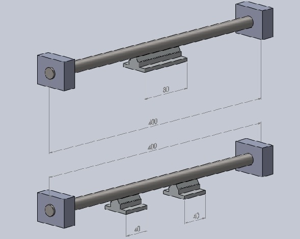

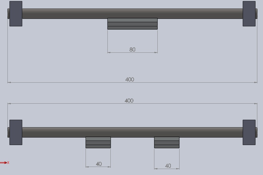

i 1 pytanie zanim zacznę cokolwiek projektować to :
Który układ podparcia wałka 16 o długości 400mm jest lepszy ?
W grę nie wchodzi pełne podparcie .
1 - podpora 80mm po środku 'wałek na końcu sztywno usadzony w bloku'
2 - 2 podpory 40mm 'wałek na końcu sztywno usadzony w bloku'
czy lepiej dać wałek 25 nie podparty ?

Jeśli mozesz to kup wałki w całości podparte. Przy tych gabarytach fi16 nie będzie az tak drogie. A jeśli naprawde nie wchodzi w grę i nie dasz sie przekonać to w dwóch miejscach po mojemu wydaje się lepsze.
Maszyna mimo że mała jak będzie sztywna to będziesz mógł w aluminium troche podziałać.
Ale ja jestem zwolennikiem dawania jak najlepszych rozwiązan nawet jesli mają byc nie do konca wykorzystane...

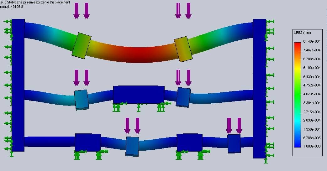

Dla przykładu mała symulacja nacisk 10N
Wałki od góry liczone :
rozstaw łożysl 200mm
1 to wałek 25mm i symulacja obciążenia 2 łożysk
2 wałek podparty podporą 80 i symulacja obciążenia 2 łożysk
3 wałek podparty 2 podporami 40 i symulacja obciążenia 2 łożysk
Strzałki zielone to umocowanie ,Podparcie
Fioletowe Nacisk
Jak widać wałek 25mm poległ po całości

Dlaczego zaraz poległ? Największe odchylenie to 0,0008146mm. Nie popadajmy w paranoje :shock:

Ja przy takim małym polu nawet bym się nie zastanawiał i dałbym podparte wałki na całej długości i szkoda czasu na symulacje. Cenowo to nie wyjdzie drogo, a kombinowanie z podporami przy obecnych cenach to strata czasu czyli pieniędzy.

Ja ci tylko piszę z własnego doświadczenia. Też tak chciałem wcześniej wszystko tanio we własnym zakresie robić. Jeśli masz dobrze wyposażony warsztat to ok, ale jak nie to, weź pod uwagę fakt, że będziesz musiał precyzyjnie wiercić i gwintować te wałki po podpory. Oszczędność przy tak małym polu pracy niewielka, a ile roboty więcej. Jak się samemu zrobi jest satysfakcja, ale często poświęcony czas i trud pracy nie jest potem adekwatny do ceny gotowego komponentu. Zastanawiasz się nad ugięciem wałka o 0,0008mm, a o całe rzędy większe niedokładności wprowadzą ci same łożyska liniowe. Lepiej to weź pod uwagę.

Trzeba też wziąć pod uwagę, że symulacja jest dla 10N - brama będzie pewnie ważyć ze 20kg, więc się robi 200N -> odkształcenie już 0.016mm. A jak dodamy siły pracy (zwłaszcza wibracje jakiejś przy pracy w aluminium), to będzie i 500N (0.04mm) - a tu już jest nieprzyjemnie dużo.

A cała ta symulacja i tak jest o kant d...y potłuc, bo przecież podpora jest przykręcona do podstawy o skończonej sztywności.
