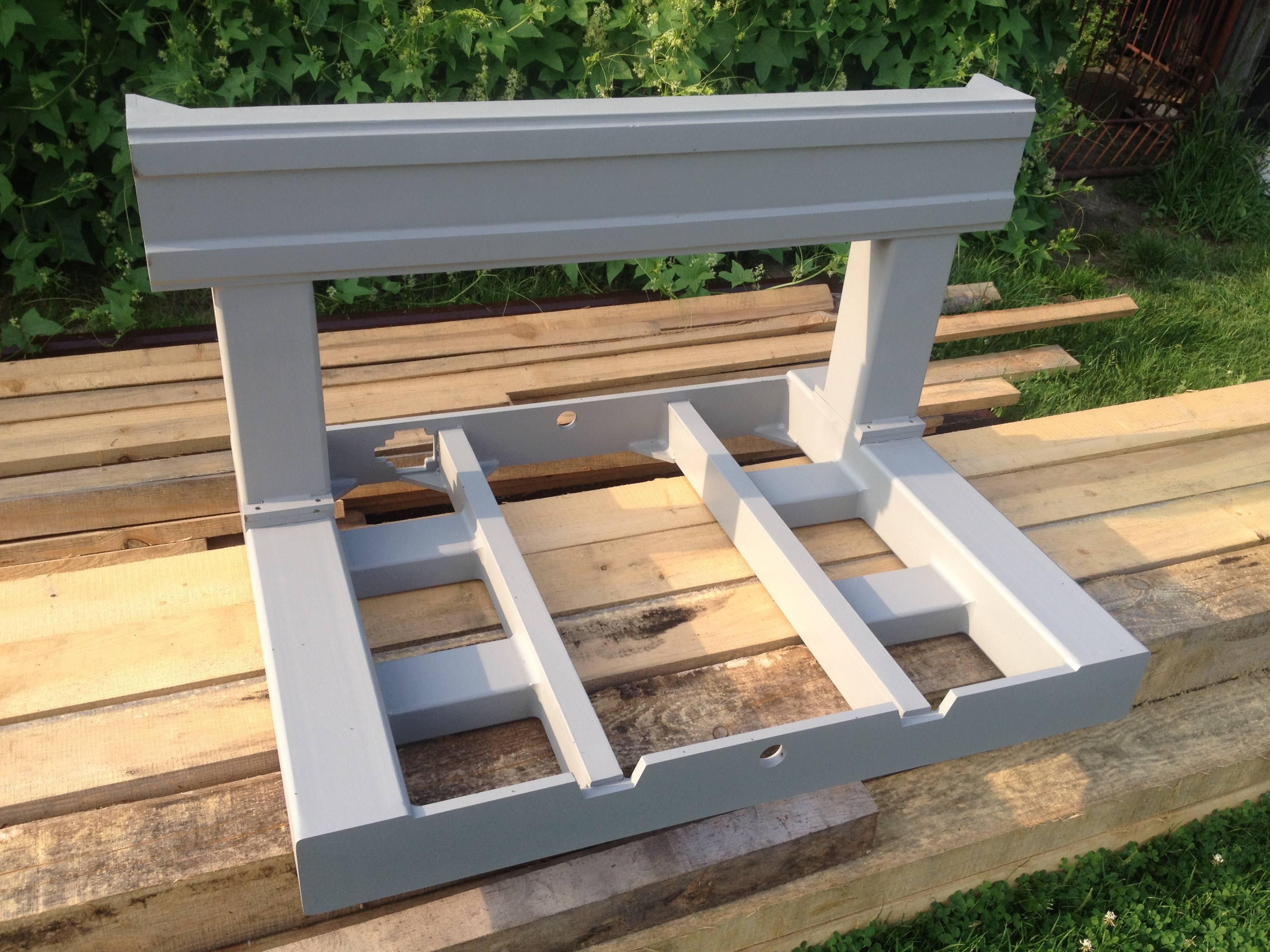

Post napisał: kamil1986 » 02 sie 2014, 11:09
Prace pomału ruszyły pospawałem konstrukcję i prysnąłem podkładem teraz konstrukcja czeka na frezowanie.

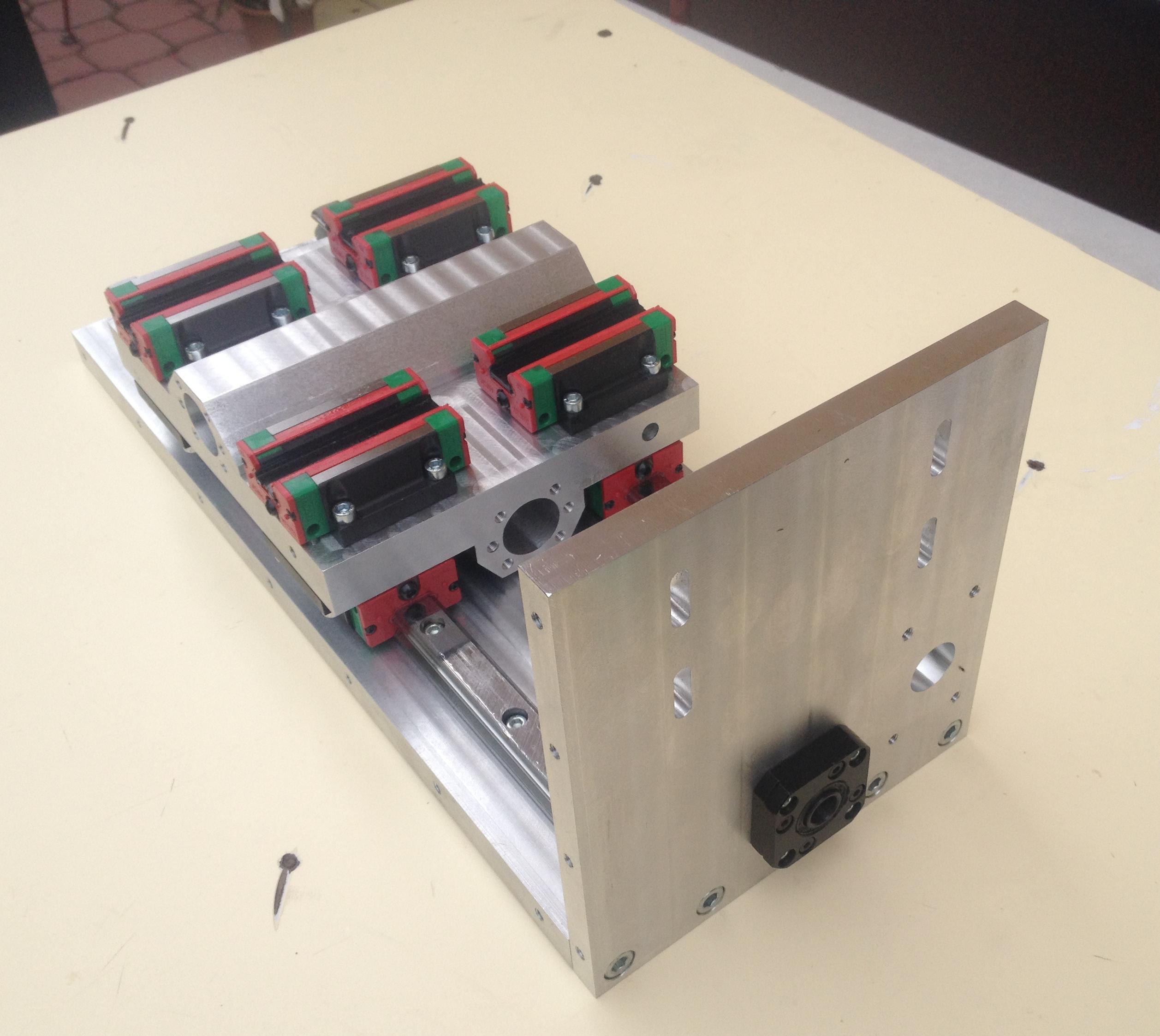

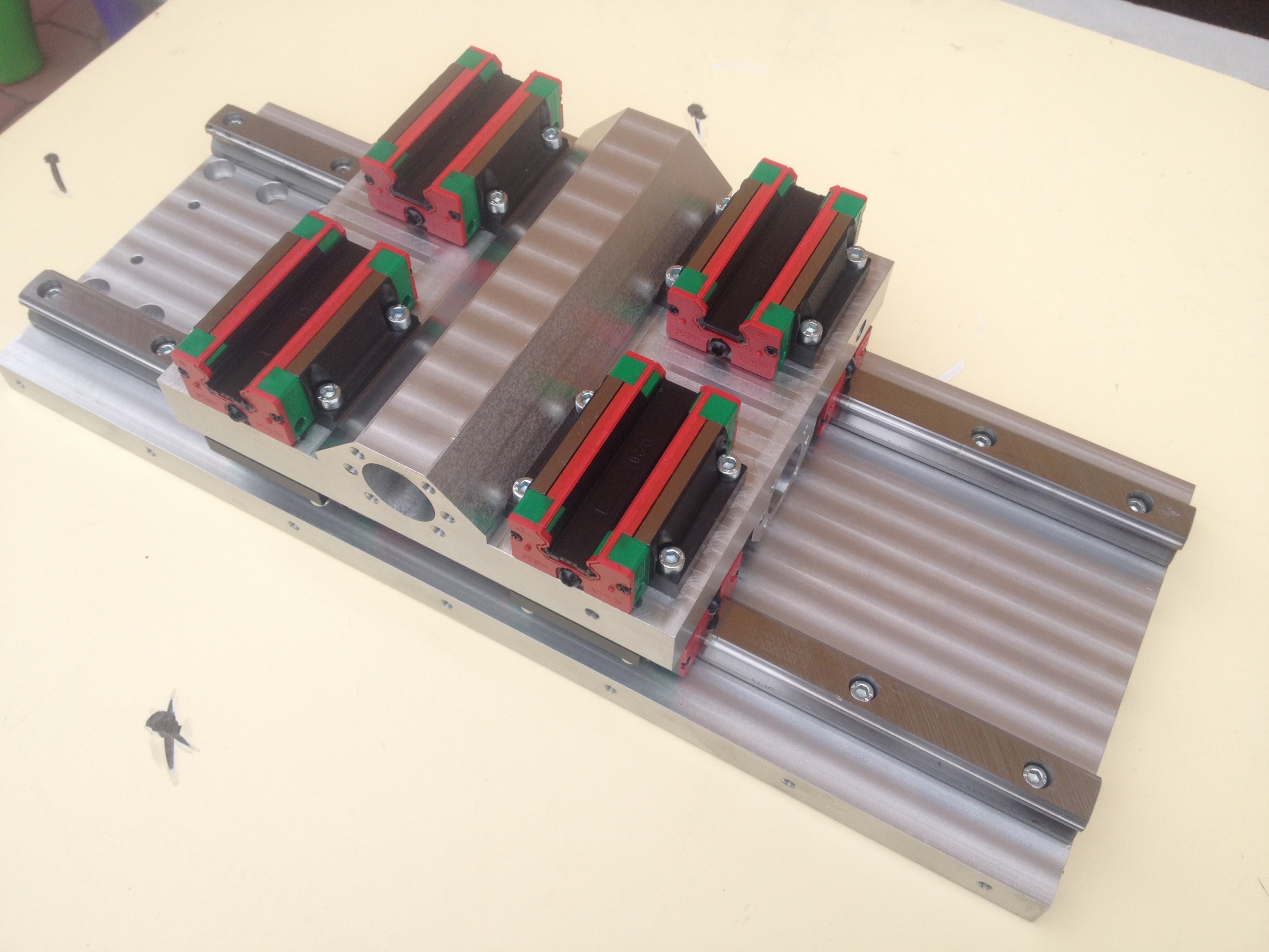

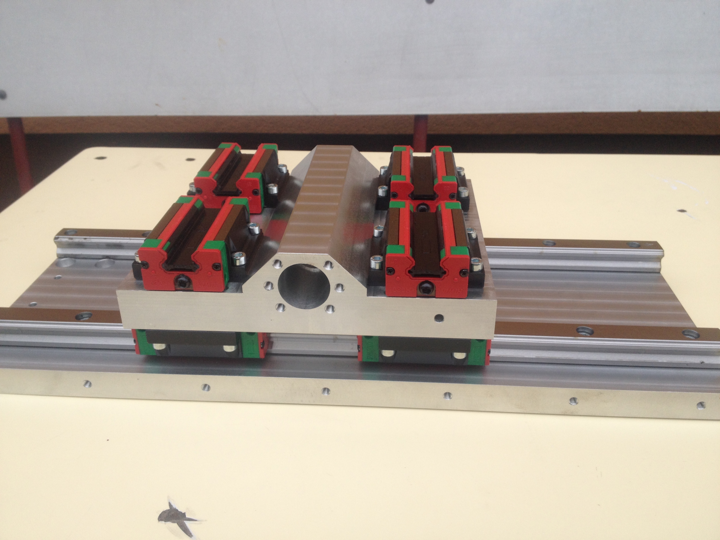

Post napisał: kamil1986 » 14 sie 2014, 13:43
Prace nad maszynką w toku poniżej zdjęcia zetki jeszcze nie dokończonej niestety muszę jeszcze wykonać boczne zastrzały aby wszystko wzmocnić. ObrazekObrazekObrazek

Post napisał: Zmierzchun » 14 sie 2014, 19:09
Tak sobie czytam ten temat i gdzieś mi się przewinęło 1000 N siły skrawania... Czy możesz nam kamil1986 zdradzić jakie ugięcie będzie mieć rama przy takim obciążeniu?
Z innej beczki - który chinol to wytrzyma?!
