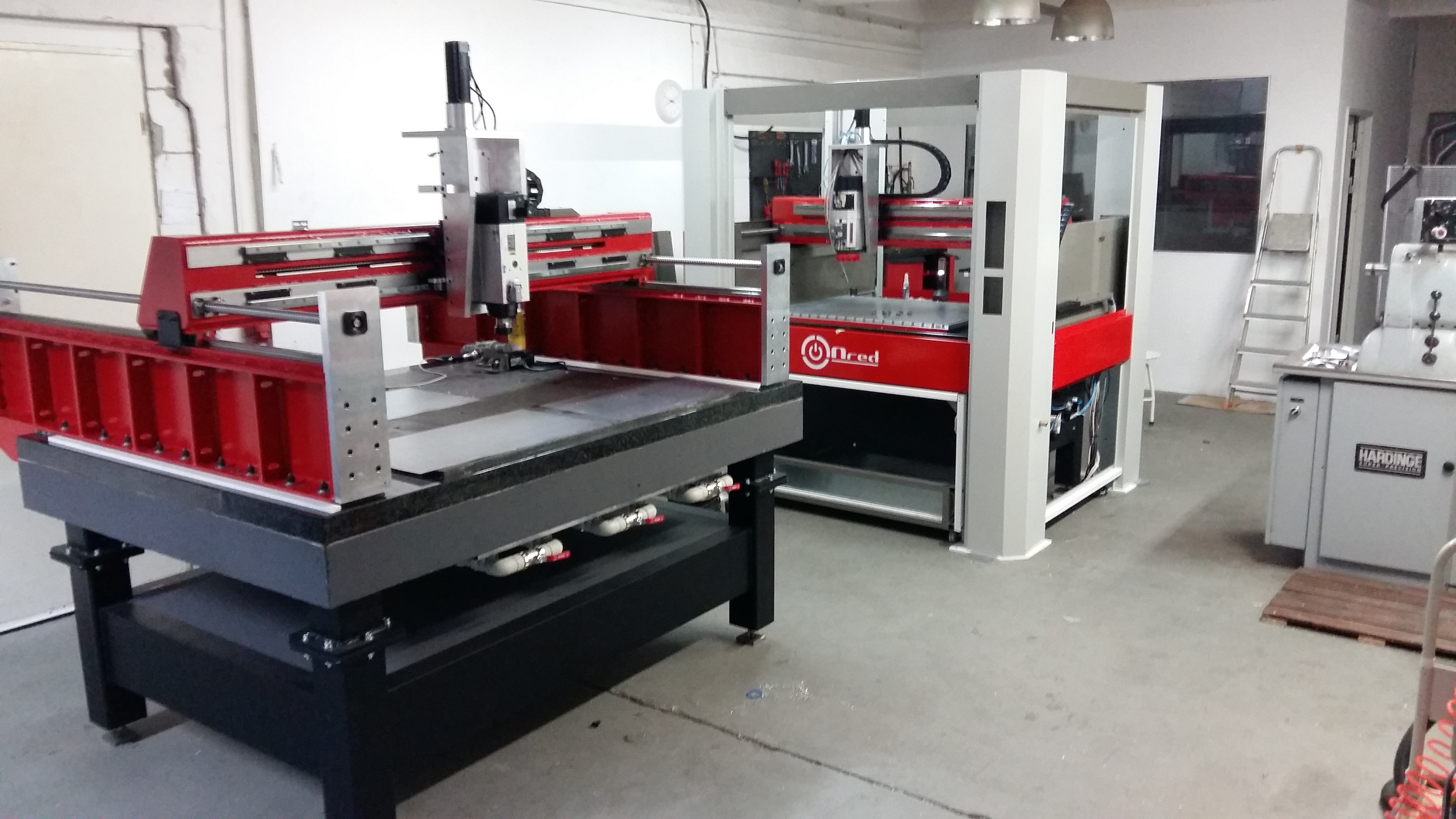

Post napisał: gaspar » 15 wrz 2015, 21:03
Tak jak pisałem, maszyny zaczynają tyć.
Na pierwszym planie model 1200x1200mm ze stołem podciśnieniowym 3 sekcyjnym waży 3 tony.
Masa ta pozwala stabilnie maszynie stać przy rozpędzaniu 230kg bramy do 20m/min przy przyspieszeniach 1g. Napęd to dwa serwa 750 wat - w osi Y i dwa 400 Wat X i Z.
Podstawowy model 1000x800 też w obecnej formie jest cięższy o kilkaset kilo.

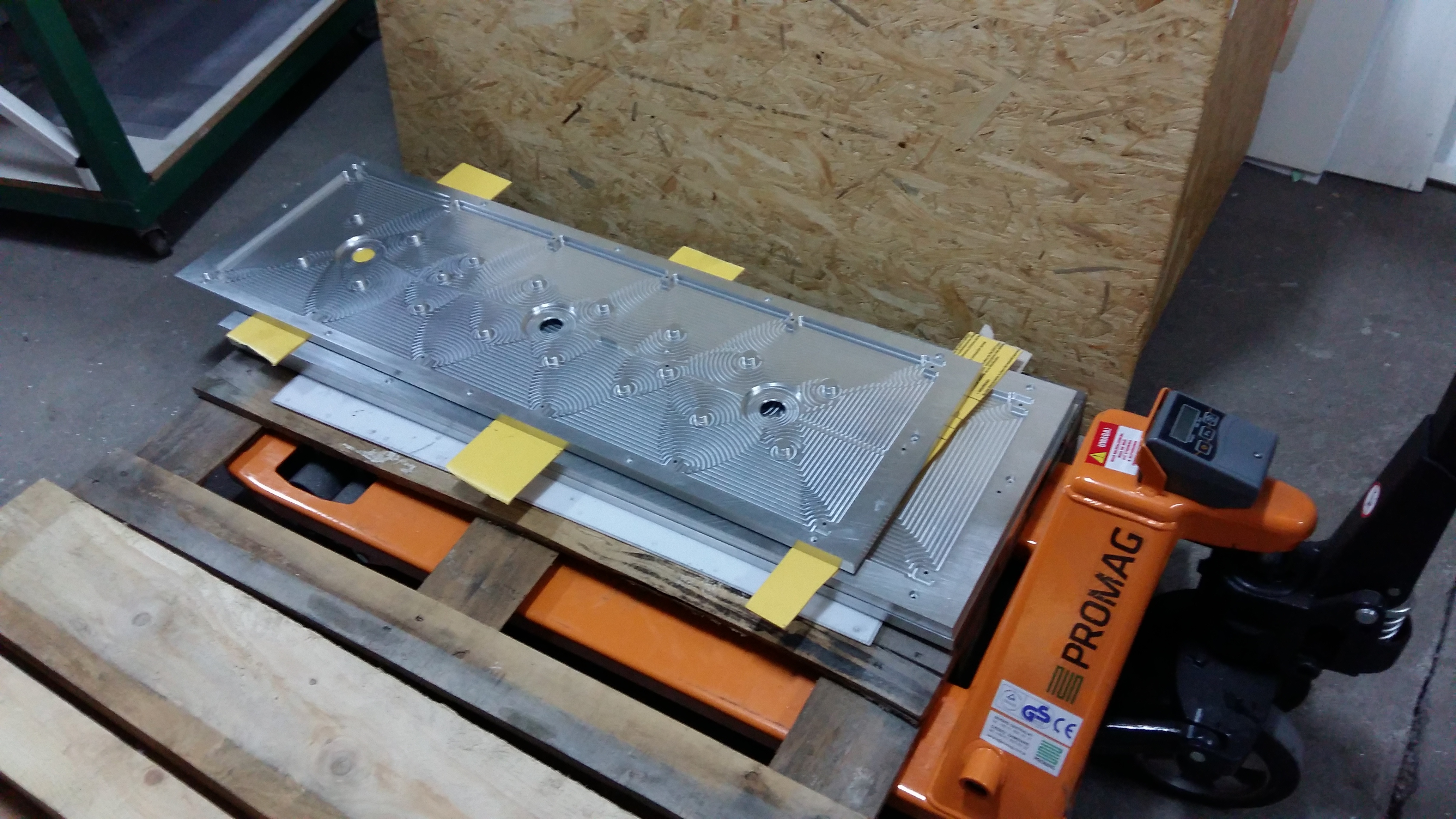

Sam stół podciśnieniowy do większej maszynki też się już robi. (130kg aluminium) Trzy elementy z 6 z których się składa już są gotowe. Reszta na dniach będzie skończona. Całość obsługuje pompa Busha 2,8kW.
