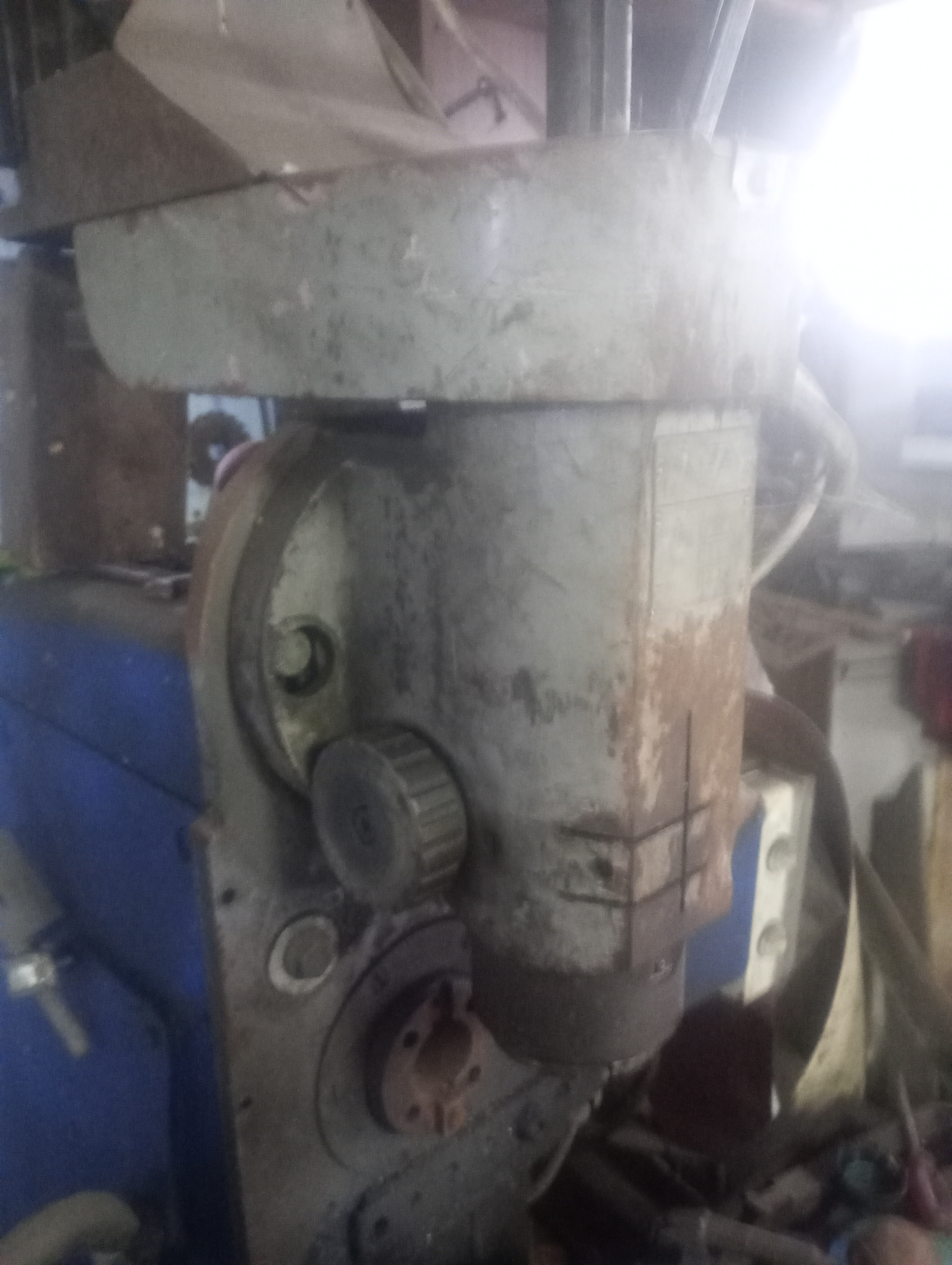

Witam wszystkich,mam zamiar skonstruować frezarke do głowic samochodowych,podstawa byłby stół od ruskiej frezarki 2000x500 ważący z 800kg,posuw y jest zbędny,głowice mam szybkoobrotowa z polskiej avii na sk40 więc myślę że będzie git,a teraz pytanie do was,lepsza będzie konstrukcja bramowa,tzn głowicą będzie jeździć po prowadnicach na dwóch bokach stolu czy lepiej głowice przymocować na stałe a dorobić jeżdżący stół ,chodzi o drgania żeby powierzchnia wychodziła ładna,obawiam się żeby na lekkim stoliku i prowadnicach nie wypadało w drgania,mam zamiar zrobić to na prowadnicach liniowych,jaka wielkość prowadnic? Średnica narzędzia myślę że 250 ale zagłębienia koło 0.05mm a obroty jakieś 250 mysle więc jakichś wielkich przeciążeń nie powinno byc poniżej wklejam orientacyjne zdjęcie maszyny Co szanowne grono o tym sądzi??
A tu głowicą która bym wykorzystał
