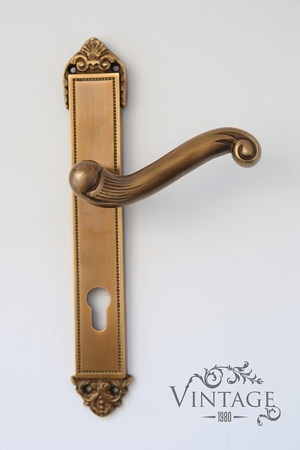

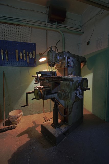

Na wstępie chciałbym zaznaczyć, że jesteśmy małą manufakturą, która zajmuję się produkcją klamek drzwiowych/ okiennych z mosiądzu. Poszukujemy aktualnie frezarki która zastąpi już wysłużoną jugosłowiańską frezarkę PRVOMAJSKA ITAS.
Służy głównie do frezowania otworów pod klamkę i pod otwór zamkowy. Maksymalna wielkość sztuki to 400mmx100mmx10mm.
Roczna ilość frezowanych szyldów to ok. 1800/2000 szt. - produkcja jednostkowa a nie seryjna.
Ważne aby sterowanie osią X i Y było " z przodu maszyny a nie po boku - tak jak w starej PRVOMAJSKA ITAS.
Jakieś propozycję ? Używana lub nowa - budżet ok. 30 tys.

Problem w tym, że są to odlewy formowane w mułku metodą grawitacyjną ( to nie jest wtrysk). Każdy odlew przed frezowaniem jest ręcznie szlifowany tak więc sztuka do sztuki jest minimalnie inna. CNC w tym wypadku opada..
Ostatnio oglądałem frezarkę Optimum MB4 PV ale to chińczyk.. Wiadomo, frezarka nie będzie pracować codziennie przez 8 h ale chciałbym aby był to zakup na dłuższy czas ...
