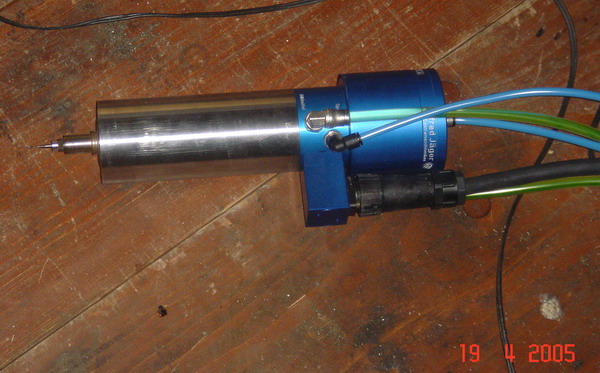

Czy moglbys pokazac jakies zdjecia elementow frezowanych w miedzi i jakosc otrzymywanej powierzchni.pltmaxnc pisze:mil3k , margines mam na obwodzie wałka . Frez nie może dojechać do taśmy bo by ją przerwał i wyciekłby olej. W dalszej części pracy to mój margines tworzy krawędzie pojemniczka (miseczki) na olej.
Frezy do frezowania (rozne ksztalty) najczesciej robie sam (widiowe), chłodzenia nie daje (co nie znaczy ze jak bym dawał nie było by lepiej) i jak dotychczas nie miałem problemow z uzyskaniem potrzebnej powierzchni, fakt frezy sa bardzo ostre, wrzeciono mam do 40 tys obr/min.
Kształty skomplikowane (elektrody miedziane) w tolerancji 0,01mm wychodza bez najmniejszego problemu moze dlatego nie stosowalem chłodzenia.

Powierzchnia po frezowaniu daje odblask matu przechodzący w satynę i jest tylko szczotkowana mosiądzem z pudrem grafitowym, nie wymaga dalszych zabiegów.
Używam frezów dwupiórowych V , wrzeciono Jeager 50000 obr/min , wierszowanie najczęściej 0,04 mm. Nie wiem jaka jest dokładność wykonania bo maszyna z pewnością nie utrzymuje się w 0,01 mm . Frez przy tych obrotach wytwarza coś w rodzaju pyłu miedzianego który połączony z olejem jednocześnie chłodzi i smaruje.

Mój jagerek jest do frezów fi 6mm 1,2 kW 8.000 - 80.000 /min z pneumatyczną zmianą narzędzi. Porównując to do Elte to szkoda mówić po prostu nie ma czego porównywać.
"Używam jeszcze układów fabrycznych z obcym napędem przez pasek "
jak możesz pokaż parę fotek.
