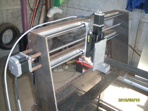

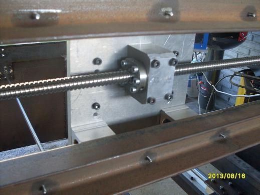

Jestem nowy na forum, przez ostatnie pół roku konstruowałem maszynę CNC. Chciałem się podzielić z Wami swoim doświadczeniem. Będę wdzięczny za ewentualne uwagi i wskazówki.
A oto moje "dzieło"

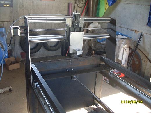

w trakcie budowy...
w trakcie budowy...

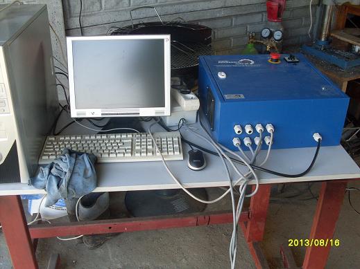

sterowaie...

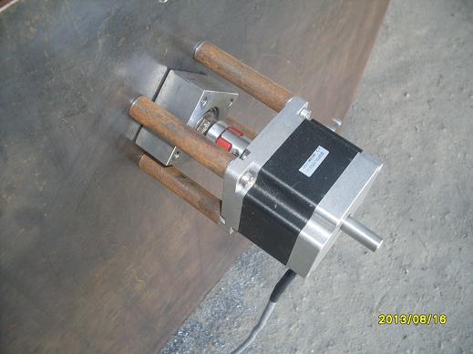

silnik krokowy na x i y 4.2A na z 3.1A
śruby kulowe na x i y fi 16mm skok 10mm na osi z gwint trójkątny 2-wchodowy fi 12mm skok 5mm

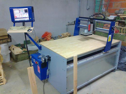

ostateczny wygląd.....

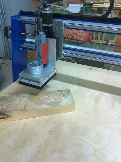

pierwsze frezowanie...

Nie wiem czy niedowidzę czy powiechnie pod wałki nie były wyprowadzane :?:
KrzysztofK
Posty: 6
Rejestracja: 28 paź 2013, 20:10
Lokalizacja: Turek
Post napisał: KrzysztofK » 30 paź 2013, 12:56
Masz racje nie frezowałem powierzchni pod prowadnicę. W założeniu chciałem ale nie miałem w okolicy takiej dużej frezarki żeby to zrobić (zastosowałem ceowniki hutnicze, które są proste). Dokładność wykonania mnie zadowala. Wszystko jest spasowane z dokładnością 0,1mm. Teraz próbuje się wdrożyć w programowanie.
Dudi1203
Posty: 1349
Lokalizacja: Pabianice
Post napisał: Dudi1203 » 30 paź 2013, 13:26
KrzysztofK pisze: Wszystko jest spasowane z dokładnością 0,1mm.
Pomarzyc dobra rzecz, jednak dycha to ucieknie na frezowaniu takiej stali a gdzie mowa o dychach jak powierzchnie nie są frezowane.
Zanixi
Posty: 593
Rejestracja: 12 kwie 2011, 16:07
Lokalizacja: Siedlce
Post napisał: Zanixi » 30 paź 2013, 14:28
A na jaką cholerę mu to frezować, jak będzie robić ładnie, nie będzie widać za bardzo przejść narzędzia to będzie ok. Toć to drewno.
Po co to frezować jak można podłożyć blaszki/dać robaczki. Wyjdzie taniej szybciej i niekoniecznie gorzej.
Posty: 17230
Post napisał: kamar » 30 paź 2013, 19:27
Zanixi pisze:A na jaką cholerę mu to frezować, .
Fakt. Popekane łożyska zawsze sie ułożą :) Przyspawałem prowadnicę bezpośrednio do blachy. Na długości wygięło ją z centymetr a wózki dalej jeźdźą płynnie i bezluzowo :)
Zanixi
Posty: 593
Post napisał: Zanixi » 30 paź 2013, 19:32
:D
KrzysztofK
Posty: 6
Lokalizacja: Turek
Post napisał: KrzysztofK » 30 paź 2013, 19:57
do Kamara.
O ile zauważyłeś czy nie w mojej konstrukcji frezarki prawie wszystkie połączenia są gwintowe a w szczególności ceowniki pod prowadnicami.
