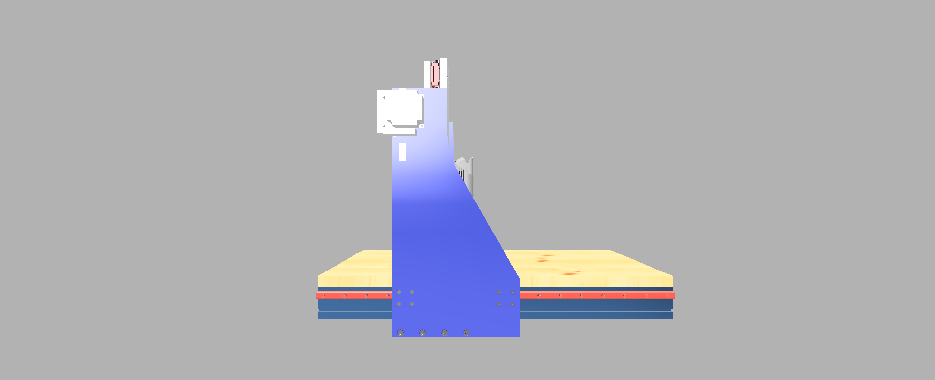

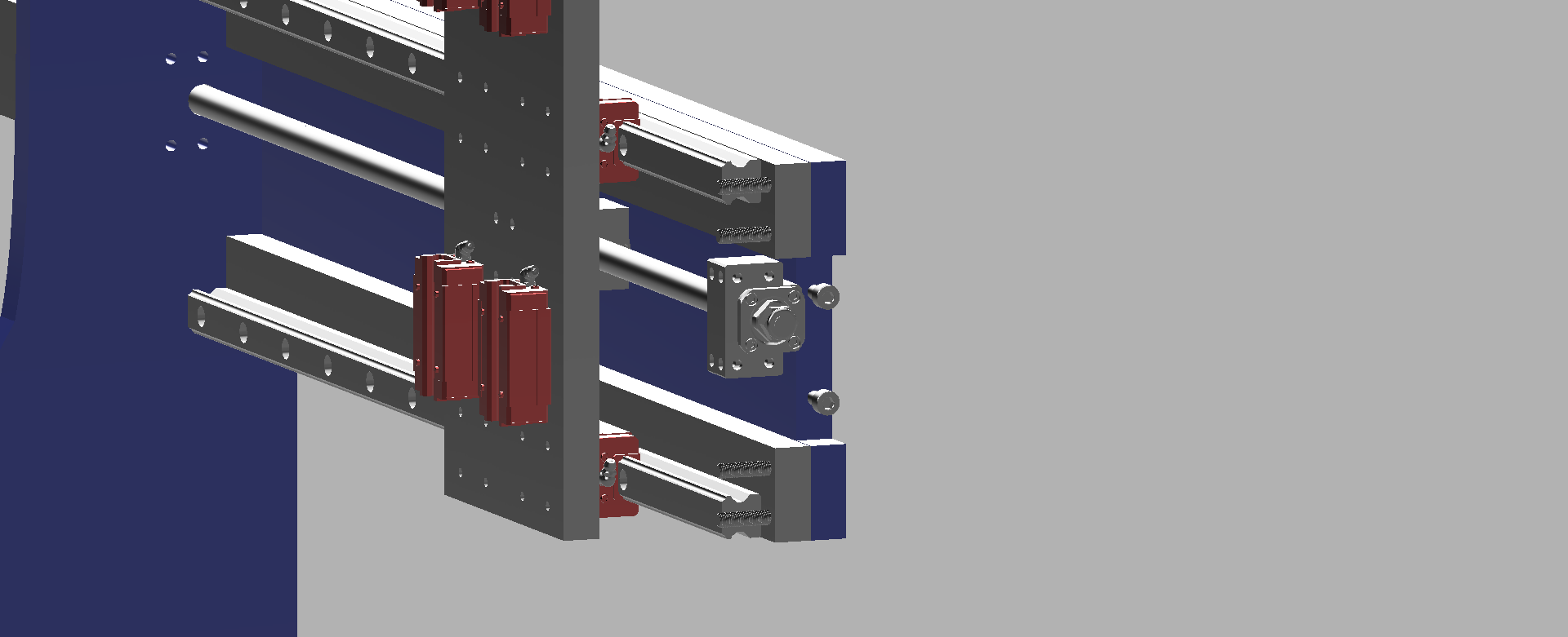

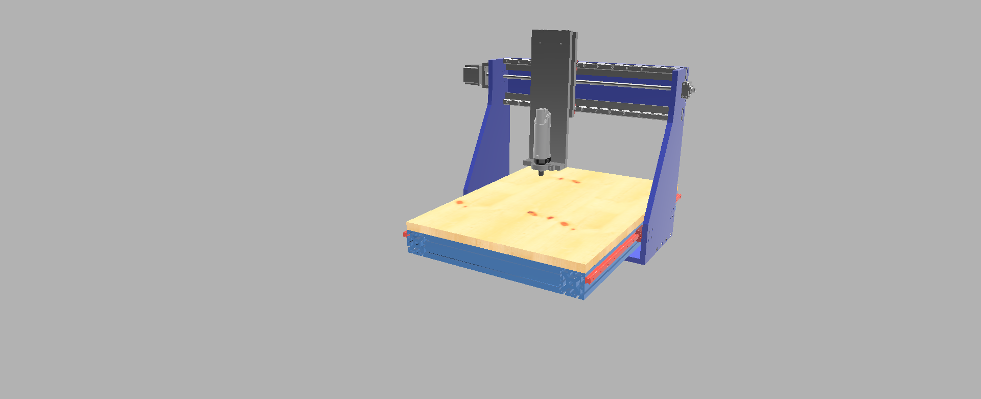

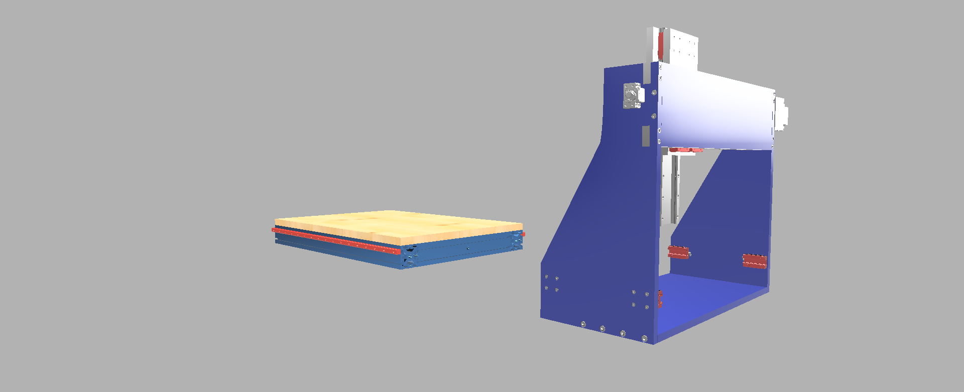

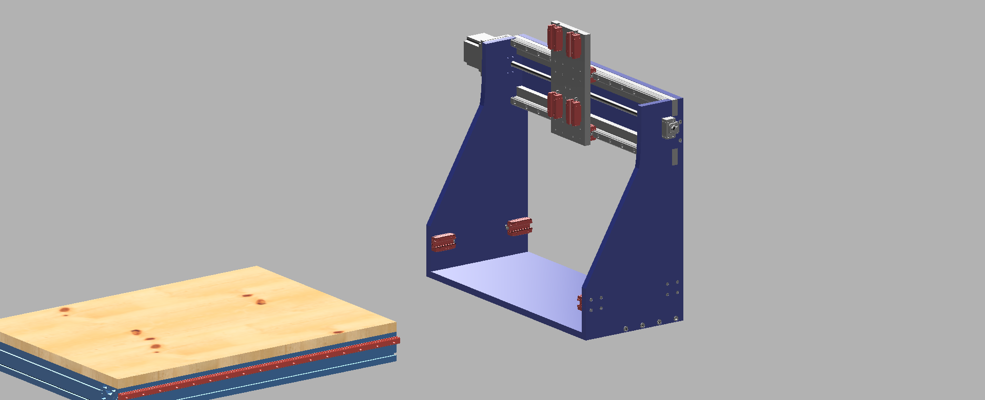

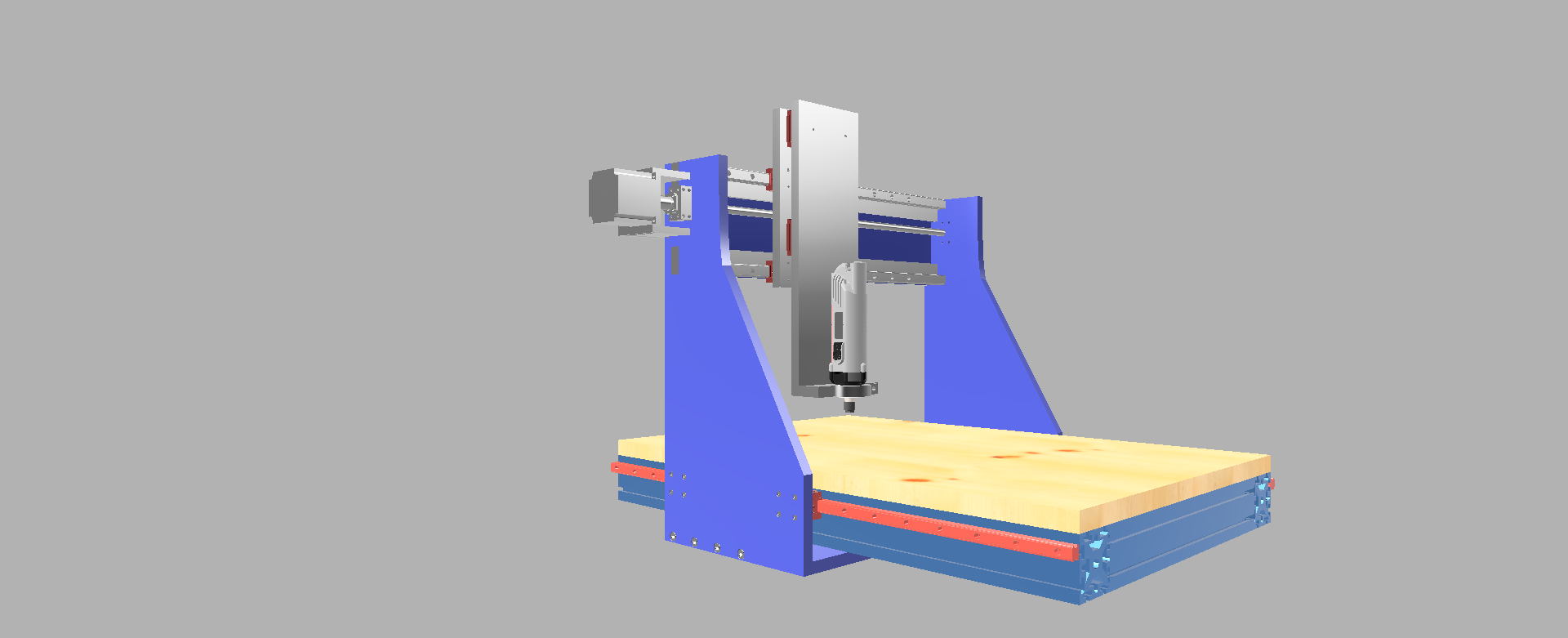

Mam zamiar zbudowac frezarke do obróbki aluminium i drewna itp
Narysowałem narazie konstrukcje w fusion 360 , napiszcie co o ty myślicie?
Konstrukcja z aluminium brama 20mm, podstawa /stół profile 90/90

Próbujesz wymyślić koło na nowo ? Dlaczego nie bazujesz na sprawdzonych rozwiązaniach ? Postaw to na porządnej podstawie typu płyta traserska dokręć do niej wózki dla Y i bramę dla X. Ni z blachy 20 tylko z porządnego profila 100x200 wysokości jakiej potrzeba. Zetke odwróć i zrób porządny krzyżak. Jak już ogarniesz konstrukcje to zapytaj o konkrety. W tej chwili opierając się o tą frezarkę miał bym obawę czy się nie złoży...

Kolega wyżej dobrze pisze.
Zobacz konstrukcję forumowiczów i wybierz rozwiązanie najprostsze w wykonaniu.
Pamiętaj że proste rozwiązania są najlepsze.
A wózki Y umieść pod stołem nie na bokach.
Dlaczego? Ponieważ narzędzie działa na stół siła osiową i promieniowa. W twojej konfiguracji można przyjąć że stół może wyginac się w kolyske i żeby to rozwiązać trzeba zrobić sztywniejszy stół. To tak na chłopski rozum.

Profile stalowe zapewne, żadne inne.

Post napisał: Husqvarna300 » 12 lis 2018, 22:28
czy takie ustawienie prawadnicy gornej jest ok? czy moze 1 lub 2?
