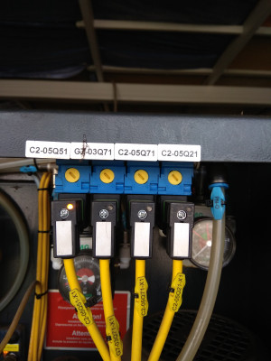

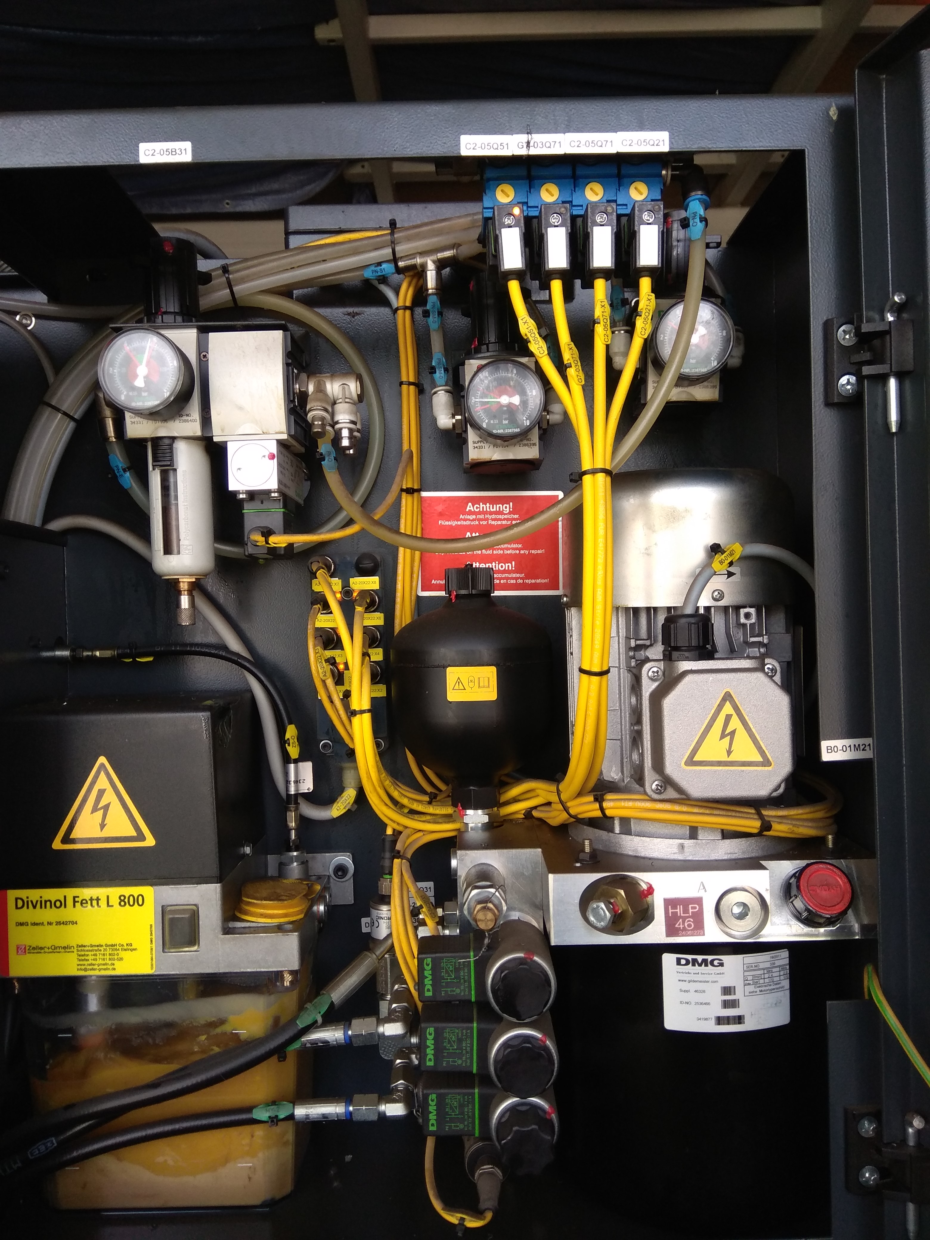

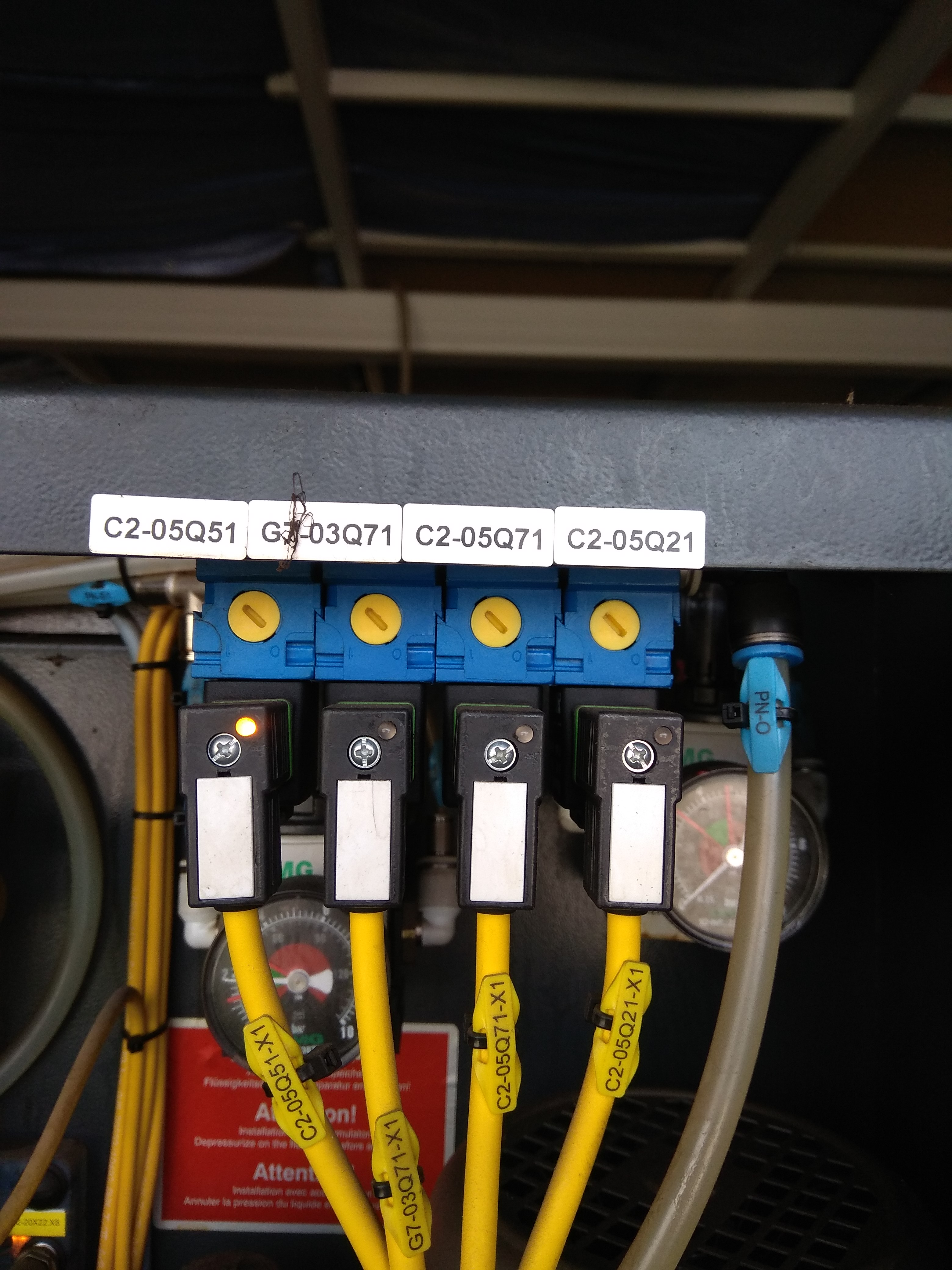

Mam taki problem z frezarka, nie mam pojęcia od czego jest ten zegar z prawej strony, wskazówka nie znajduje się w prawidłowym miejscu w przedziale "zielonym" co jest nie tak ?

Czy brak tego ciśnienia jest powodem jakiejś awarii w maszynie czy jedyny problem to to, że nie wiesz jakie ciśnienie mierzy ten manometr?

Z tego co mi się kojarzy to na tym manometrze pojawia się ciśnienie gdy wrzeciono jest otwarte czyli w momencie jak do wrzeciona jest wkładane i wyjmowane narzędzie. Niech jeden każe maszynie zmienić narzędzie, a drugi obserwuje manometr - wtedy się przekonasz czy mam rację. I daj znać bo też chcę się upewnić :).
