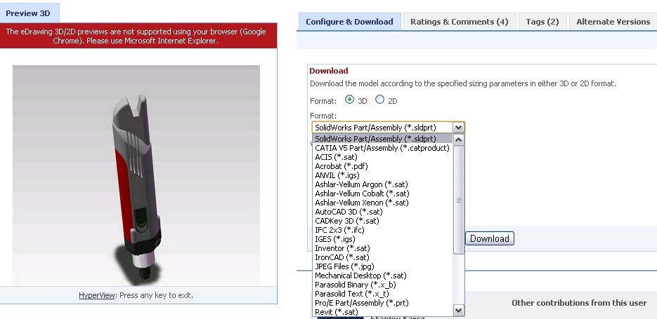

Ma ktoś może model Kresa lub/i model chińskiego wrzeciona.
Mogą też być rysunki z wymiarami.
Coś mi wolno ostatnio idzie, ale jakieś zmiany są:
Jakieś uwagi ?
Czy nie przesadziłem z odstępem między wałkami w osi X.?

Post napisał: Zbych07 » 02 gru 2011, 08:34
bartwaw pisze:Ma ktoś może model Kresa lub/i model chińskiego wrzeciona.
Wymiary i model (na dole postu) poniżej:
Dobrym źródłem modeli 3D jest http://www.3dcontentcentral.com
Korzystanie wymaga bezpłatnej rejestracji.
Jak korzystać ładnie wyjaśnił Gościu --->
W tej instrukcji powiedziane jest, ze obiekty są w formacie Solidworksa, tak naprawdę formatów jest znacznie więcej.
Można tam umieszczać własne modele, ku radości innych "leniuchów" z całego świata.
:grin:
