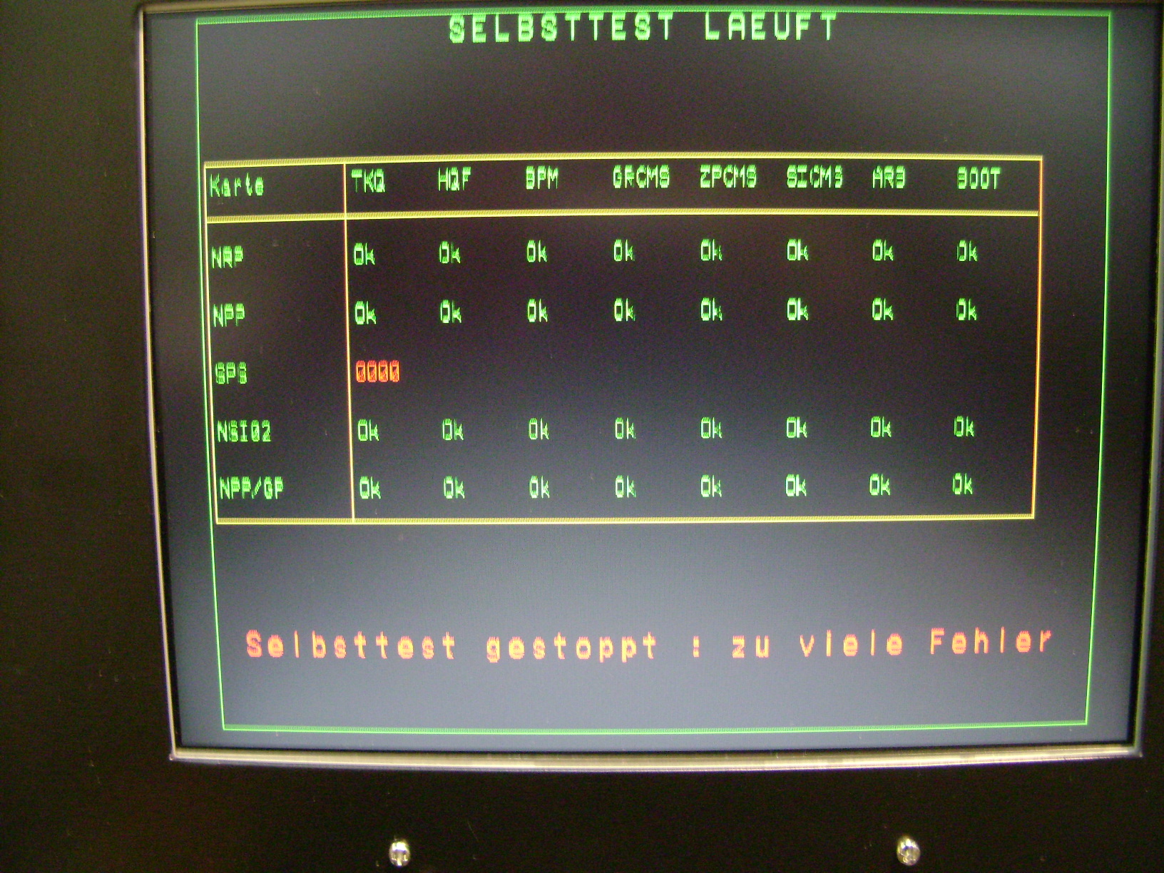

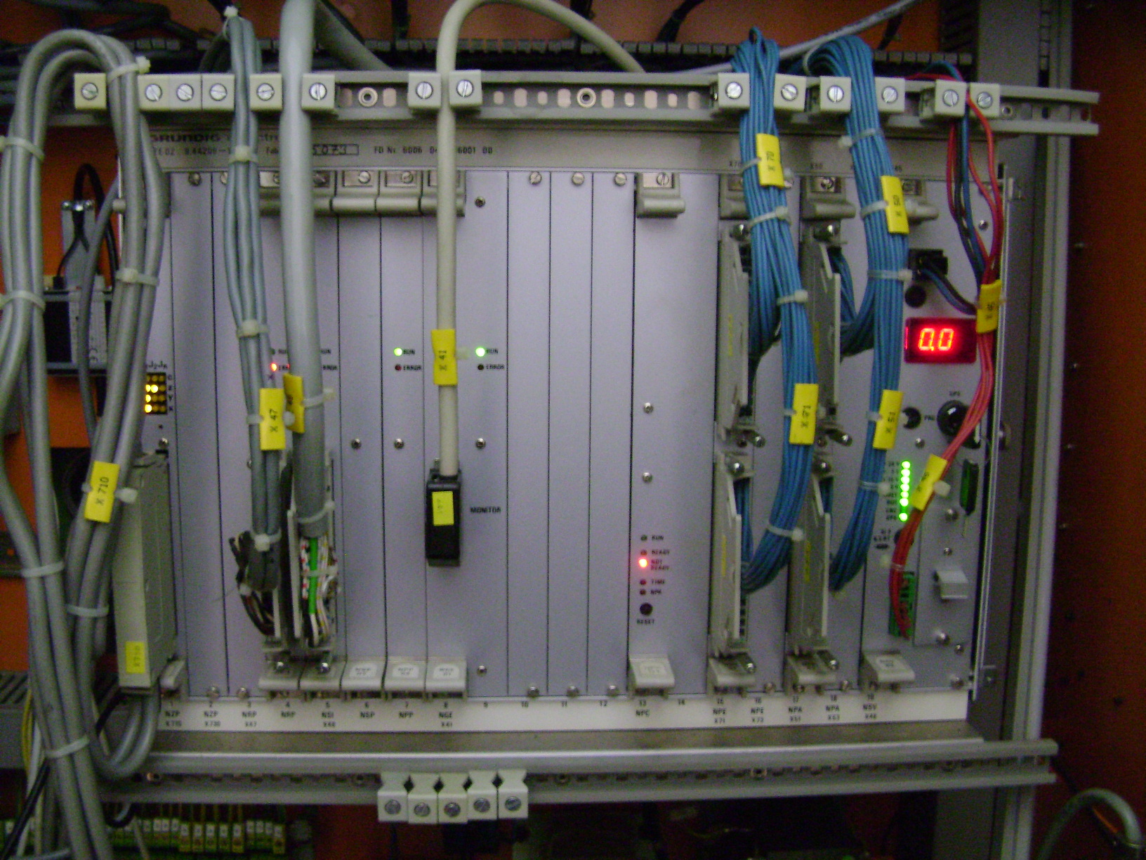

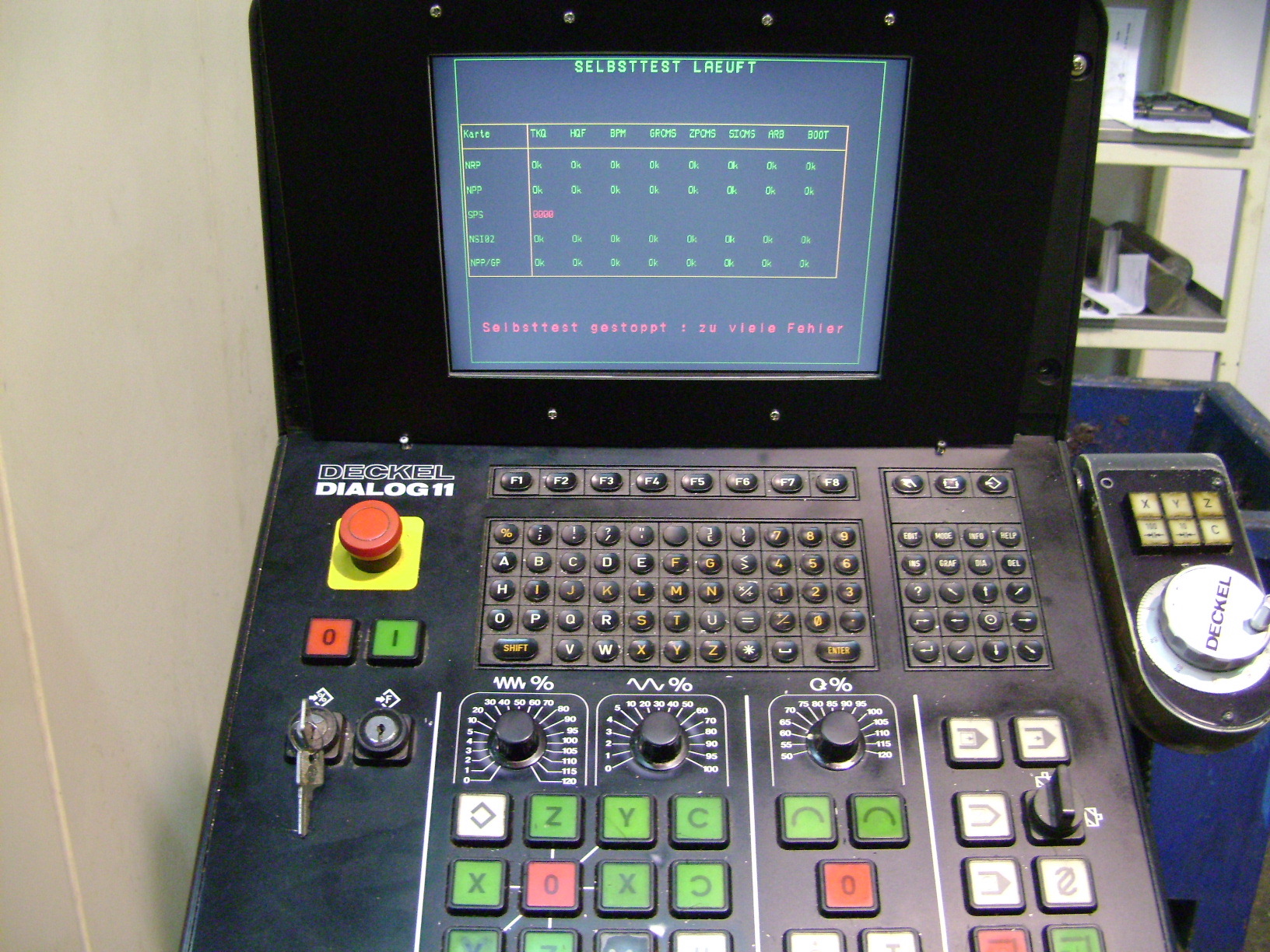

Witam bardzo pilnie poszukuję osoby/firmy, która przywróci oprogramowanie w tej frezarce. Maszyna utraciła program sterujący ponieważ przez dłuższy czas była odłączona od zasilania a podtrzymanie zasilania ( kondensatory ) są już prawdopodobnie niesprawne. Posiadam pełną dokumentację papierową do tej maszyny, łącznie z jakimś wydrukiem parametrów,kabel komunikacyjny ale niestety brak kopi bezpieczeństwa softu do tej maszyny.
pozdrawiam i czekam na jak najszybszą odpowiedź
