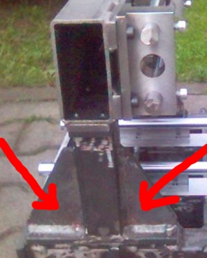

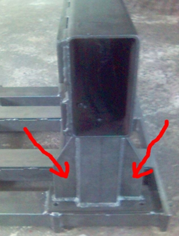

Post napisał: gmaro » 15 wrz 2006, 09:17
z tego co zauważyłem to absolutnie żadnej farby gdzie ma być coś pasowane
kwestia z jaką dokładnością zostało wszystko wykonane? a po za tym u kolegi są 2 blachy(powierzchnie mocowania beli X-stopy) i one wypadało by zapylić te powierzchnie lub zabezpieczyć jakimś środkiem :wink: napewno będzie lepiej jak by miało to zkorodować..
acha szkoda ze nie dałeś jakiegoś żebra do nogi belki X na pewno by to usztywniło całą podbudowę pod ową belkę coś w stylu jak ja dawałem:) oto fotki: (słaba jakość - ale od nie dawna mam aparat:D) zaznaczyłem na czerwono :D

no wiem tez myslalem nad takimi wspornikami ale dochodze do wniosku ze i tak beda te walki 12 wiec az takich naprezen nie bedzie predzej pogna sie walki niz pojdzie konstrukcja.

Post napisał: bartuss1 » 15 wrz 2006, 13:13
gmaro pisze:zaznaczyłem na czerwono
a co te strzałki takie faliste ? reka Ci sie trzęsie ?

Post napisał: gmaro » 15 wrz 2006, 13:17
bartuss1 pisze:a co te strzałki takie faliste ? reka Ci sie trzęsie ?
no fakt nie sa ultraprecyzyjne ale maja tylko sygnalizować o czym napisałem powyżej... :razz: czyli spełniają swoją rolę
