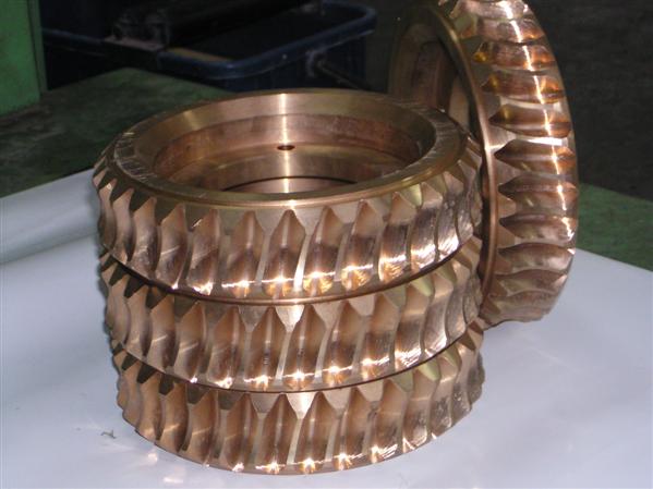

Zapewne koledze chodzi o to :wink: wiec tak wygląda wykonana ślimacznica ,
w moim projekcie będzie podobna o średnicy 260 mm .

Mex pisze:Zapewne koledze chodzi o to :wink: wiec tak wygląda wykonana ślimacznica ,
Najprawdopodobniej koledze chodzi o to aby promień wewnętrzy na obwodzie slimacznicy był równy promieniowi slimaka

Wierzchołek zęba ani jego dno nie przenosi momentu obrotowego. Na dodatek zęby obu kół ciągle zmieniają pozycję wobec siebie. Stykają się bardzo małą powierzchnią, niemal punktem, który przemieszcza się po powierzchni zęba i tego nie przeskoczymy.

moze pozwole sobie zasugerowac rozwiązanie z dwoma ślimacznicami - jedna umieszczona nad druga, tyle ze jedna kręci w prawo a druga w lewo, obie sprzężone wiencem satelitarnym kątowym - układ jak w dyfrze.
jak wczesniej kol Leo zauwazył - przeniesienie momentu zebnika na slimacznicę jest punktowe. gdyby zastosować punkt oporowy - czyli druga przekładnia, minus rozwiązania złozoność konstrukcji i koniecznośc kassacji luzów miedzyzebnych jarzma satelitarnego (koła bliźniacze?) :D

Mex pisze:takie rozwiązanie na centrum i się sprawdzało kasowanie luzu też zaprojektowałem identycznie
Proponowałem wcześniej do rozpatrzenia wersję podwójnych slimaków co wcale nie oznacza że to jest "tragiczne" :wink: . Proszę tylko zwrócić uwagę że skoro założonny jest całkowity brak luzu - bo kasowany sprężyną to w warunkach obrotu ślimaka w lewo lub prawo gdzie dochodzi do do sytuacji że mament tarcia na zwoju ślimaka bedzie chciał "wyjać" tego ślimaka ze ślimacznicy. To kwestia równowagi momentu od spreżyny i momentu tarcia. Bedzie więc tendencja do luzowania zacisku miedzy zębami i w przeciwnym obrocie do wciągania.
Ale skoro do powstania luzu nie dojdzie to po co zapinać enkoder na wrzeciono zamiest na wałku silnika - wszak błędów nie będzie. Teraz z racji przekładni paskowej i nieuniknionych drgań przy obróbce może dojść do oscylacji tarczy enkodera interpretowanej jako błąd do skorygowania silnikiem - wręcz idealne warunki dla złapania rezonansu silnik- wrzeciono z enkoderem. I w takim mikrodrganiu silnika będzie sprawdzana trwałość przekładni pod obciązeniem wióra Tak przecież może być.
