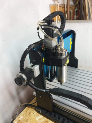

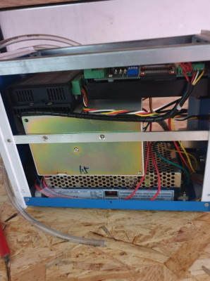

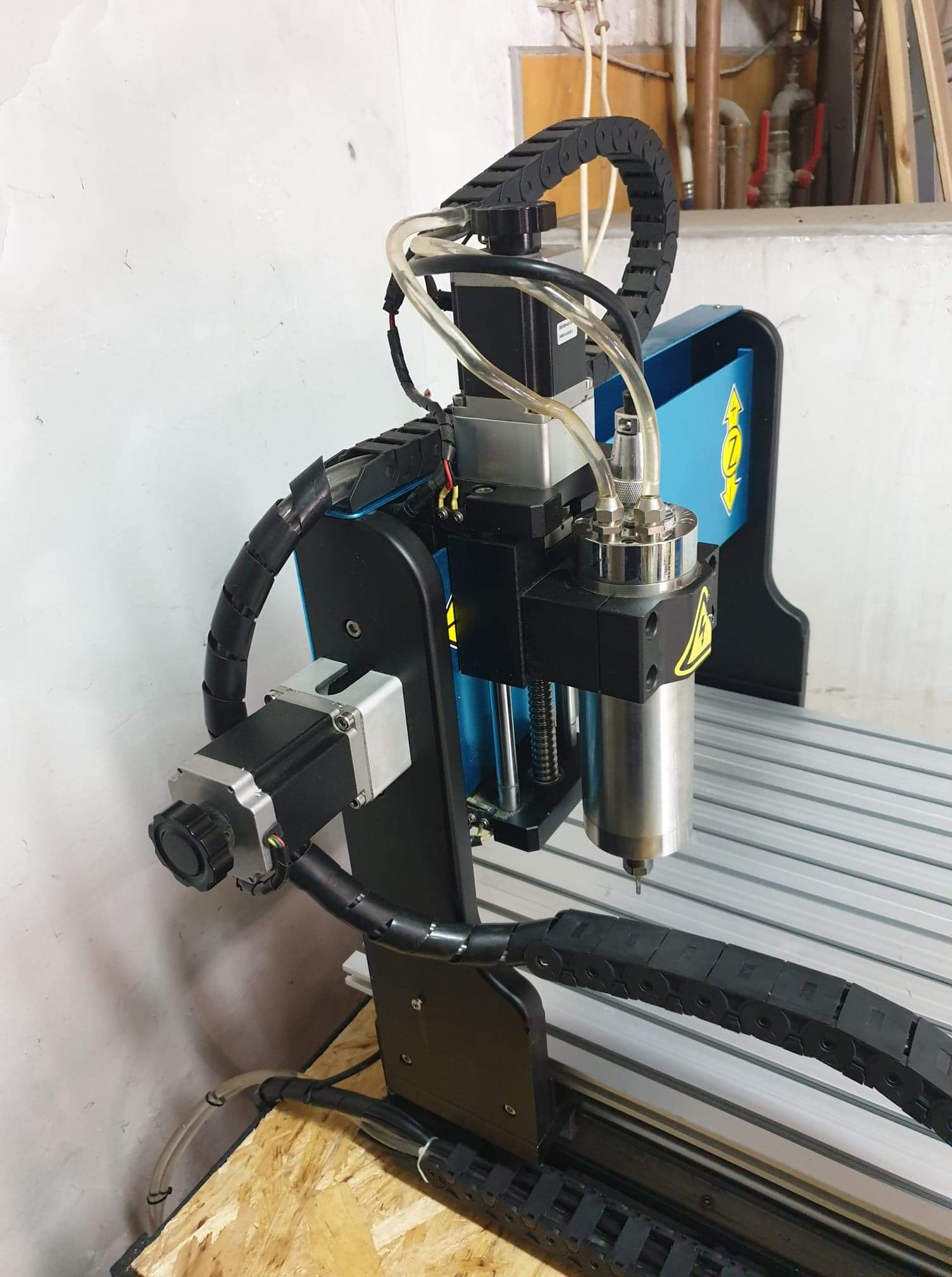

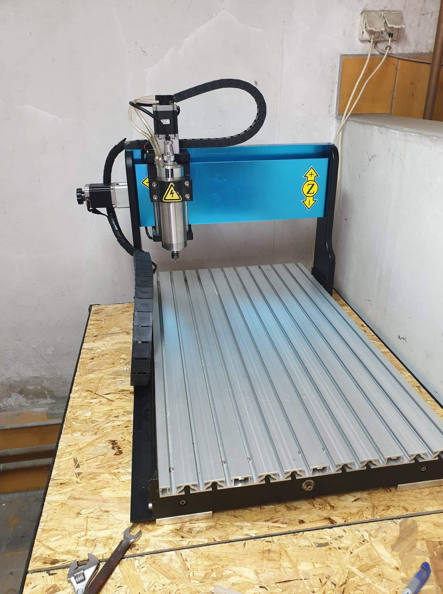

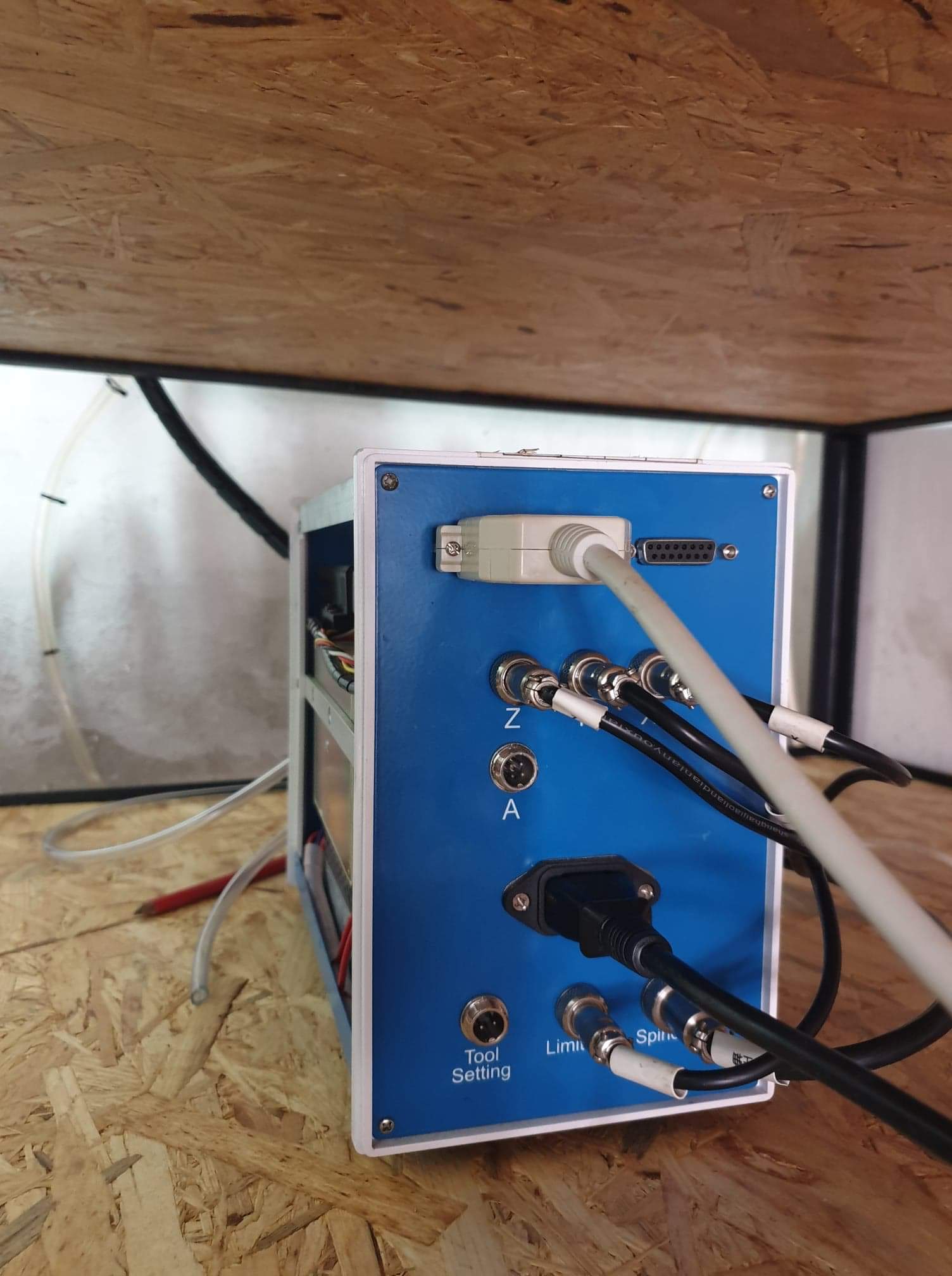

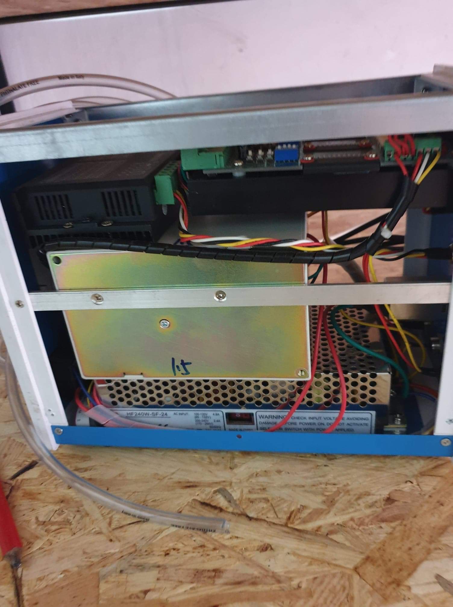

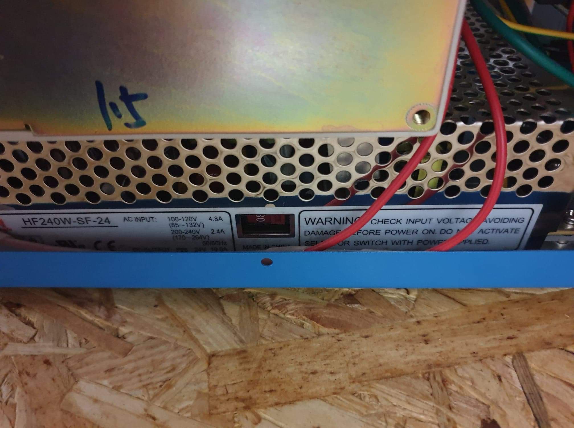

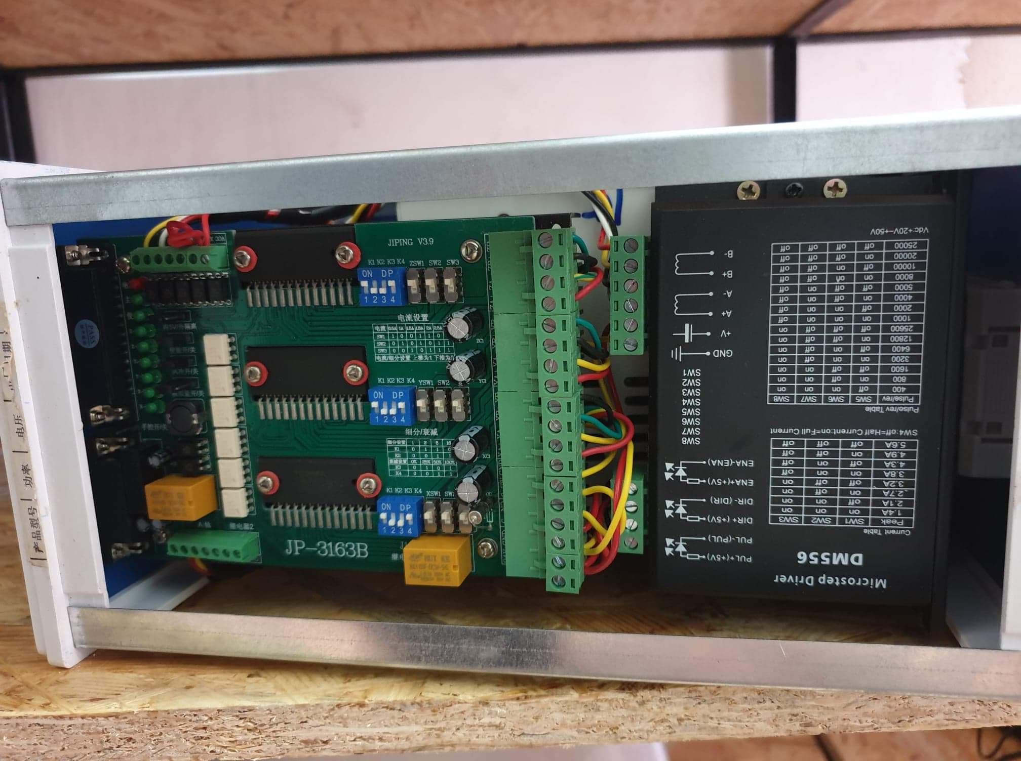

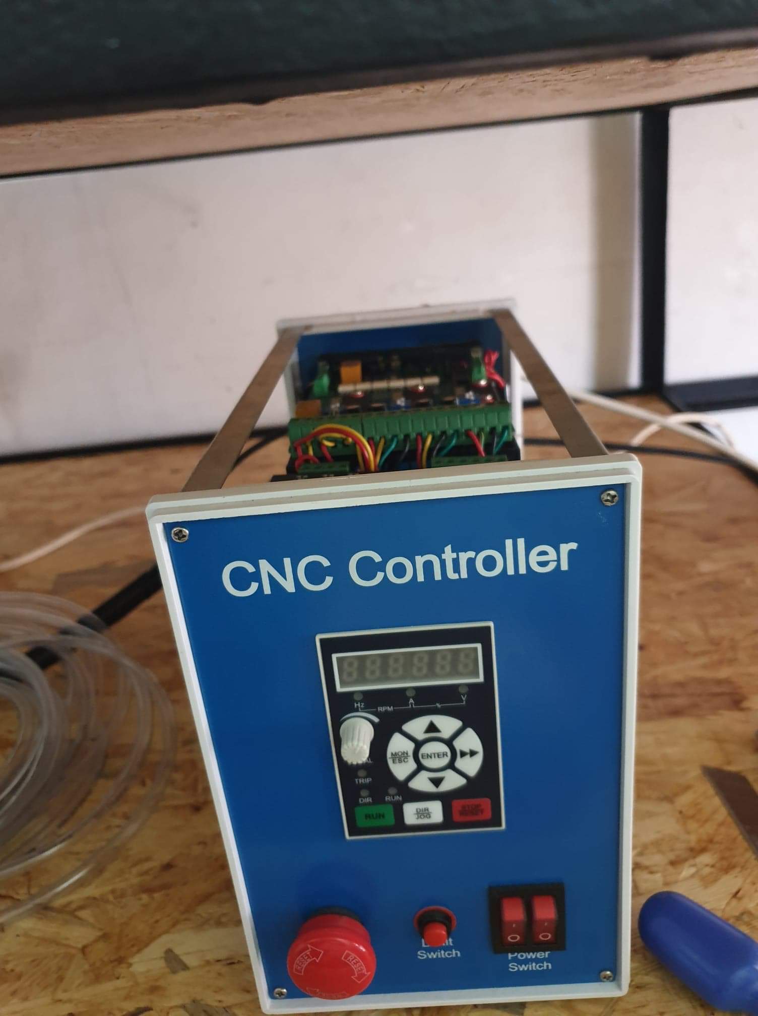

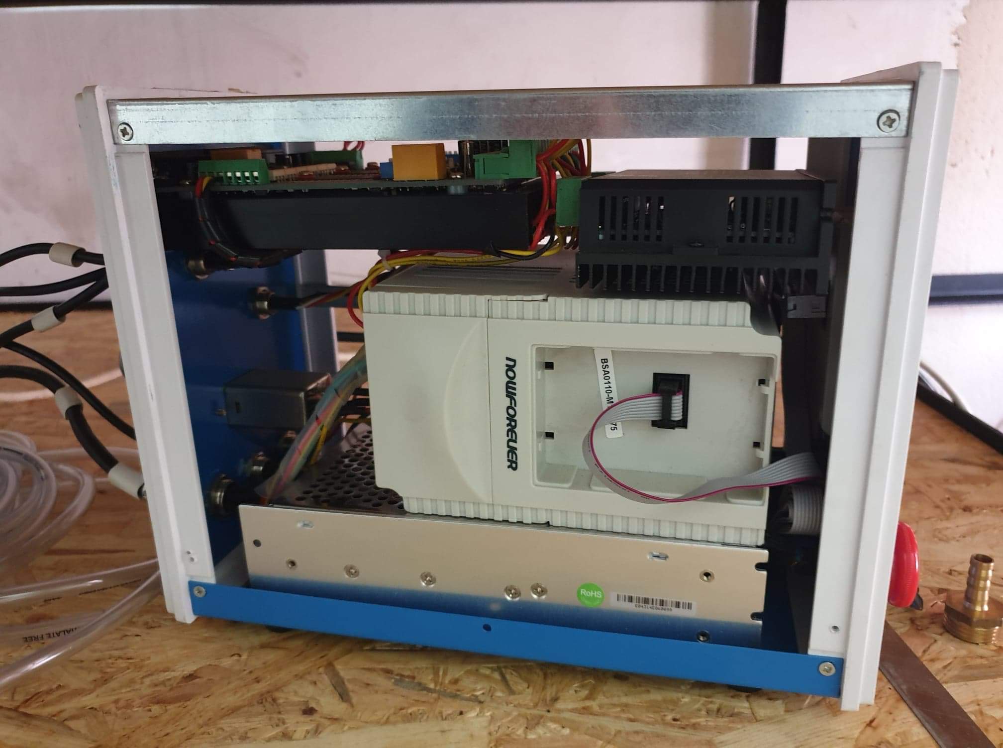

Witam.Zakupilem frezarkę CNC i mam problem z jej uruchomieniem.Poprzedni właściciel pracował na programie Linux.Zainstalowałem wszysko i po odpaleniu frezarki działa tylko wrzeciono.Może jest ktoś kto może mi pomóc.Pozdrawiam

pewnie do płytki kontrolera sa jakies sterowniki, komp powinien go widziec jesli to na usb albo ethernecie, bo reszta wygląda prosto, sa sterowniki osi kazdy z osobna, czyli pul dir i enable, zasilanie i krokowiec.
wrzeciono pewnikiem podlączone analogowo 0 - 10V, dlatego działa jako tako. Obstawiam niewlasciwe lub brak sterownikow do plytki głownej.

Kewin006 pisze:Zainstalowałem wszysko i po odpaleniu frezarki działa tylko wrzeciono
Wszystko, znaczy się co? Na Linuxie czy Win? Jaki program sterujący? Przez USB, LPT czy wi-fi?
Jak pomóc koledze bez podstawowych informacji?9

Mam Linuxa.Przez LPT-LPT
