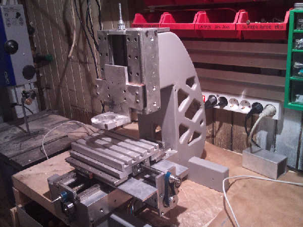

Post napisał: smouki » 03 kwie 2011, 10:03
o taką:
[ Dodano: 2011-04-03, 10:04 ]
steruję właśnie dellem z demobilu, ale mach3. Ubuntu już na dysku czeka
po malowaniu.jpg (52.66 KiB) Przejrzano 695 razy
MÓJ KANAŁ YOUTUBE

Post napisał: tuxcnc » 03 kwie 2011, 10:34
smouki pisze:steruję właśnie dellem z demobilu, ale mach3. Ubuntu już na dysku czeka
Wiesz, ten wątek nie jest o modelach z dykty napędzanych pirackim softem.
A co do twojego dzieła, to wymień korpus na stalowy, załóż Kressa, uruchom emc i z czystym sumieniem będziesz się mógł chwalić fajną frezarką za niewiele ponad dwa tysiące złotych.
Ale to i tak w naszych wyliczeniach nie wiele zmieni, bo Chińczyk z Ebayu nie wystawi faktury.

Post napisał: pasierbo » 03 kwie 2011, 10:56
tuxcnc pisze: bo oś dłuższa o 100mm to raptem jakieś sto złotych więcej.
Też jestem tego zdania i stół był dłuższy ale padło hasło że że studenci potrafią i jak sie obrze o to przy wysuniętym stole to to fiknie sobie albo coś sie urwie to skróciłem :) Smouki nie jestem pewien czy ta maszynka wytrzymałaby 8h dziennie pracy. Do zastosowań prywatnych jak najbardziej ale śruby trapezowe się ścierają i wymagają częstej regulacji. Konstrukcja drewniana kompletnie dyskwalifikuje pojęcie trwałości. Nie ma tam wyłącznika stopu, żadnych osłon, wrzeciono nie wiem czy jest w to wliczone, miejscami partyzantka.
Za taki kształt nakrętki komisja by mnie zabiła. Wiesz mam swoją partyzantkę drewniana zrobiona za 250pln z czego 180 to koszt sterowników z silnikami ale z profesjonalizmem i trwałością to ona nic wspólnego nie ma.

Post napisał: smouki » 03 kwie 2011, 11:08
Ten element już tak nie wygląda, jest całkowicie przerobiony. Śruby kulowe do tego maleństwa 1800 pln. Kolumna w planach z aluminium. Wanna na hlodziwo/ osłona już zrobione jak to widnieje w temacie
