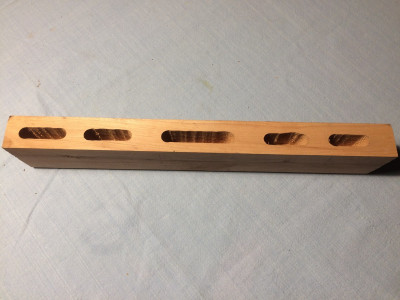

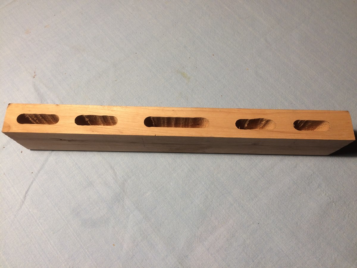

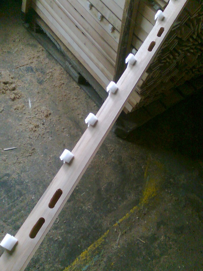

Jesteśmy firma stolarską w której w jednym z elementów meblowych wykonujemy proste frezowania gniazd, jak na załączonych zdjęciach. Są to elementy ramek tapicerskich.
Jest ich 1,2 lub 4 sztuki w każdej listwie. Obecnie wykonujemy te gniazda na frezarce górno wrzecionowej frezem trzpieniowym fi 12mm, na głębokość 25mm ,z zastosowaniem nastawnych baz i ręcznym przesuwanie listwy prawo-lewo dla każdego otworu. Dodatkowo zastosowaliśmy niedawno siłownik do pneumatyczny opuszczania i podnoszenia wrzeciona.
Jednak sam ruch "na długość otworu" jest wykonywany ręcznie popychając listwę.
Chciałbym zautomatyzować ten proces i zapewnić jego łatwa powtarzalność z zastosowaniem CNC.

A nie rozwiązała by Ci problemu wiertarka pozioma?
Co prawda ręczna ale ustawiasz bazy i jazda a ceny takich używanych maszynek oscylują już w okolicach 2000-2500zł

Przecież to zrobisz na każdej frezarce CNC . element ustawiasz w pionie i jazda. Ja używam do otworów prostokątnych Centauro.

Takie rzeczy robi się frezarce "manualnej". Po co zaprzęgać do tego cnc. Produkcja ani lepsza ani szybsza nie będzie. Może czas siw trochę pouczyć?
