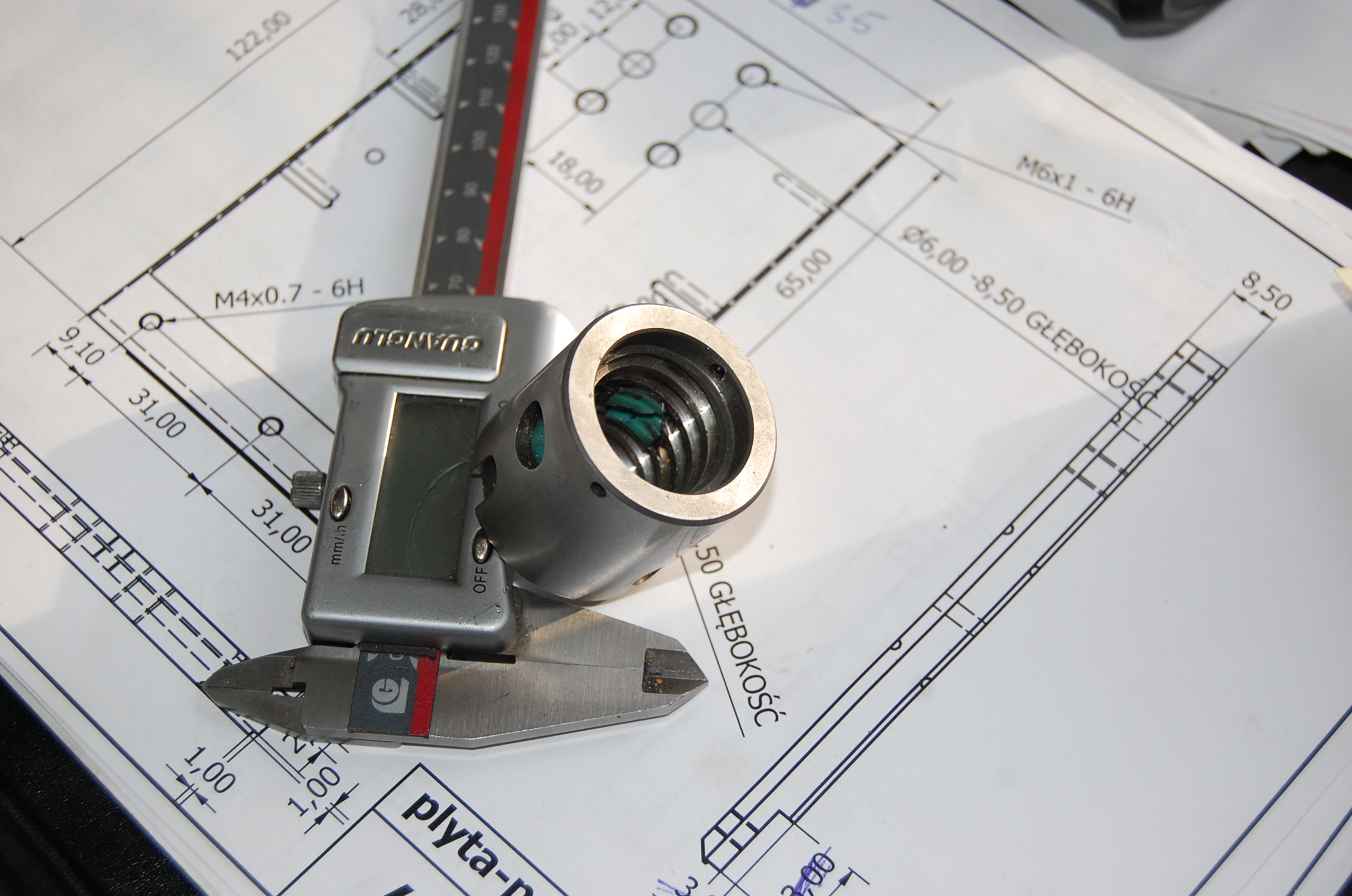

Trapezowe są tanie ale kulowe kosztują 10x tyle co trapezowe stąd pomysł toczenia. Odpadają wtedy luzy z jakimi trzeba się borykać przy trapezowych.
Chyba, że da się je kupić gdzieś taniej?
Generalnie, jeśli tłoczysko(materiał na niego) by się nadawało to nic nie stracę, materiał mam, koszta obróbki = 0zł. Hartują porządnie bo jakiś czas temu dorabiali do takiego siłownika:
I trzyma spokojnie ponad rok ostrej pracy.
Więc jeśli materiał się nada to mogę spróbować.
Z podpórkami może rzeczywiście macie racje bo można je kupić praktycznie za grosze z dopasowanymi łożyskami liniowymi. Ale tak samo jak wyżej z drugiej strony - nic nie stracę jak spróbuję.
Potrzebowałbym tylko rysunków technicznych do śrub.
Mam chęć na rozmiar 1.5m x 1.5m x 0.5m (xyz) i zastanawiam się nad rozmiarami
Dla osi XY wałki myślałem 2-3cm i tyle samo dla śruby z minimalnym skokiem gwintu jaki zapewni mi precyzję. jaki byłby optymalny rozmiar wałków i śrub do takiej konstrukcji? Co myślicie?

No ok zrobisz śrubę - ale jak dopasujesz nakrętkę? Dwie o takich samych wymiarach i skoku ale różnych firm nie za bardzo współpracują. Kup - na samoróbnych zjesz zęby z nerwów jak coś nie zadziała i będziesz musiał wymieniać.
Jak chcesz robić płytki ze ścieżkami 8 mils to luzy na śrubie trapezowej raczej nie pomogą - kulowa - płacisz i zapominasz :)

O kurcze, kabaretowy temat sie trafił :) Z niecierpliwością oczekuje pierwszych zdjęć z wykonania śrub i nakrętek.
Rysunków tech. nie mam ale słuze zdjeciem wnętrza nakrętki. :)
Może sie przyda.
Przewiduje sporo emocji przy szlifowaniu gwintu wewnętrznego.
No to jak pomimo wykonania precyzyjnego nie będą pasować do siebie to po prostu kupię śrubę taką jaka była do tej nakrętki. Powiedz mi, czy widzisz w tym jakiś problem bo ja zupełnie nie ;) ?

Kolego - wróć, jak skończysz gimnazjum, i przeczytasz to forum od deski do deski. Wtedy będziesz posiadał zasób wiedzy, z którym będziesz mógł brać udział w dyskusji bez ośmieszenia się.
A na dziś przyjmij jako pewnik, że śruby kulowej zrobić nie dasz rady, wózki i szyny to nie to samo, co wałki i łożyska liniowe do nich, a profile alu nadają się na regały, ale nie na konstrukcję maszyny.
